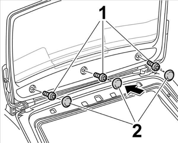

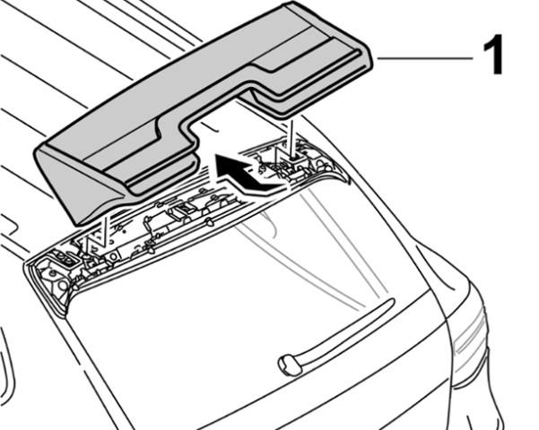

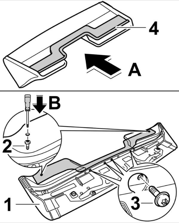

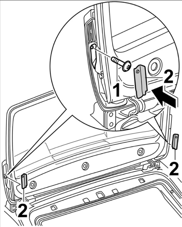

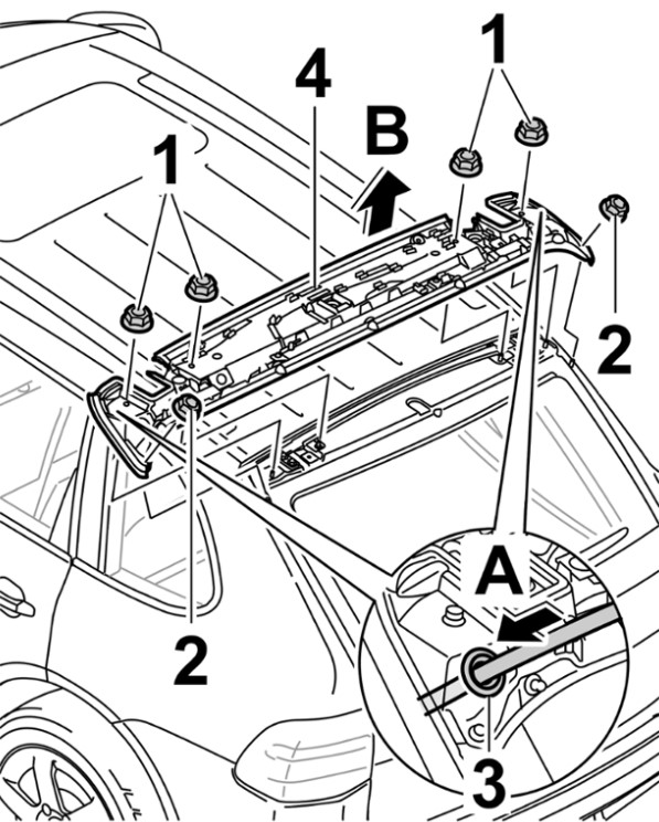

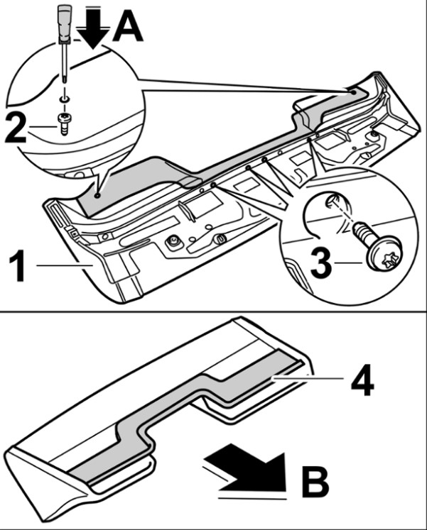

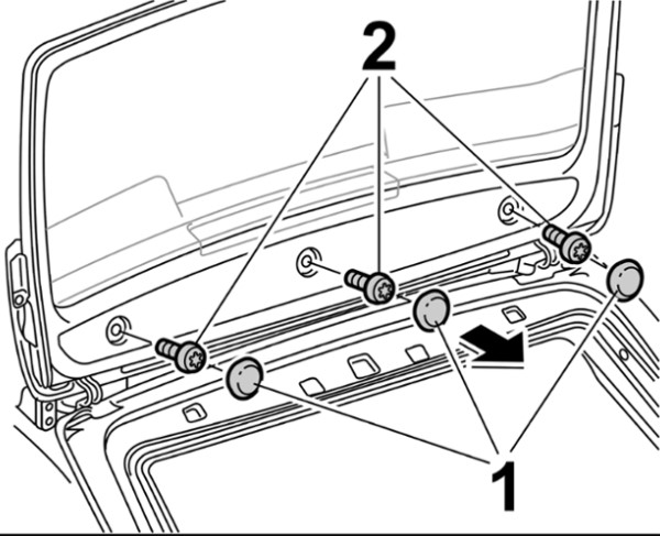

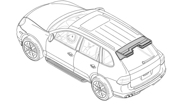

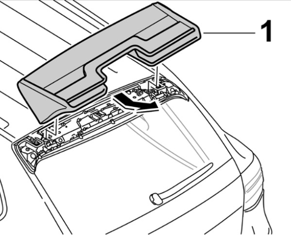

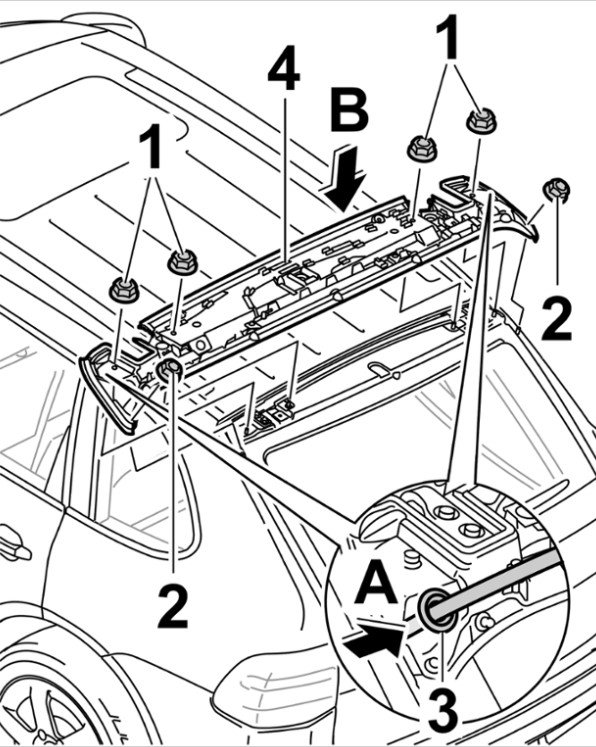

Здравствуйте.
Владимир, поделитесь пожалуйста схемой
01.06.2020, 22:43   #2
Сообщение от meloman Посмотреть сообщение
Здравствуйте.
Во вложении...
Название: Место установи заднего спойлера (Aerokit).jpg
ID:	31293   Нажмите на изображение для увеличения
Название: Отсоединение верхнего элемента заднего спойлера.jpg
ID:	31294   Нажмите на изображение для увеличения
Название: Отсоединение верхнего элемента.jpg
ID:	31295   Нажмите на изображение для увеличения
Название: Демонтаж верхнего элемента заднего спойлера.jpg
ID:	31296   Нажмите на изображение для увеличения
Название: Демонтаж нижнего элемента заднего спойлера.jpg
Название: Монтаж нижнего элемента заднего спойлера.jpg
ID:	31298   Нажмите на изображение для увеличения
Название: Монтаж верхнего элемента заднего спойлера.jpg
ID:	31299   Нажмите на изображение для увеличения
Название: Закрепление верхнего элемента заднего спойлера.jpg
ID:	31300   Нажмите на изображение для увеличения
Название: Закрепление верхнего элемента.jpg
02.06.2020, 07:11   #3
meloman
Спасибо.
Хочу покрасить спойлер, встал вопрос как именно снять вот эту часть. Она просто на скотче?
02.06.2020, 10:58   #4
Разборка и сборка заднего спойлера (Aerokit)
Название: Откручивание дополнительного спойлера.jpg
ID:	31309   Нажмите на изображение для увеличения
Название: Монтаж дополнительного спойлера.jpg
