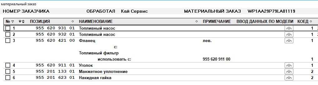

Подскажите номера деталей на замену
Насосов, фильтра и еще что понадобится
WP1AA29P79LA01119
09.06.2021, 12:40   #4
Во вложении...
09.06.2021, 13:14   #5
Mr.G
Аватар для Mr.G
Во вложении...
Спасибо
