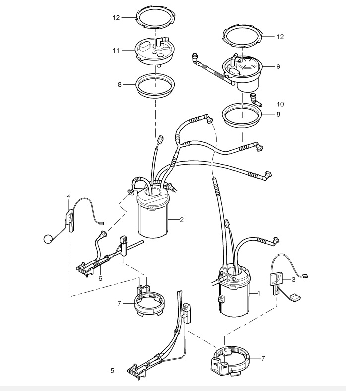

Владимир, есть ли фильтр топлива на моторе 3,2???
09.03.2015, 10:25   #2
Сообщение от tolyanabs Посмотреть сообщение
Конечно есть. Называется фланец с топливным фильтром.
09.03.2015, 23:05   #3
tolyanabs
Аватар для tolyanabs
Спасибо. Меняется вместе с насосом?
10.03.2015, 10:00   #4
Рекомендую менять с 2-мя топливными насосами, фланцем с топливным фильтром и переходником. Устанавливается один раз в сборе на 80000-100000 км.

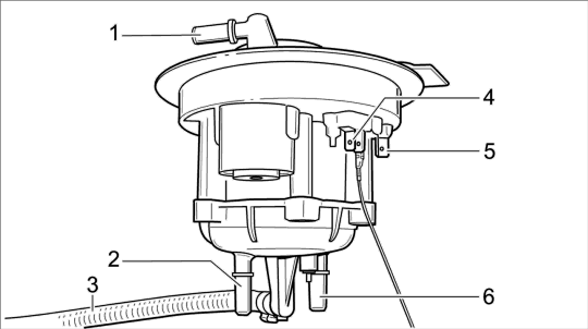

Угловой элемент между топливным насосом и топливным фильтром
Модельный год: с 2003 до 2010
Тип автомобиля:
Cayenne / – S / – GTS / – Turbo / – Turbo S
Относительно:
Новый угловой элемент между топливным насосом и топливным фильтром.
Причина:
Ремонтные работы:
- замена топливного насоса (слева или справа) и/или топливного фильтра (слева). Начиная с этого момента, в рамках работ “Замена топливного насоса (слева или справа) и/или топливного фильтра (слева)”, необходимо дополнительно устанавливать угловой элемент ( -10- ).
Угловой элемент устанавливается на соединительный штуцер между топливным фильтром и топливным насосом;
Монтаж углового элемента обеспечивает устранение тянущего усилия на топливопроводе.
Номера запасных частей: 95562091100 Новый / → угловой элемент

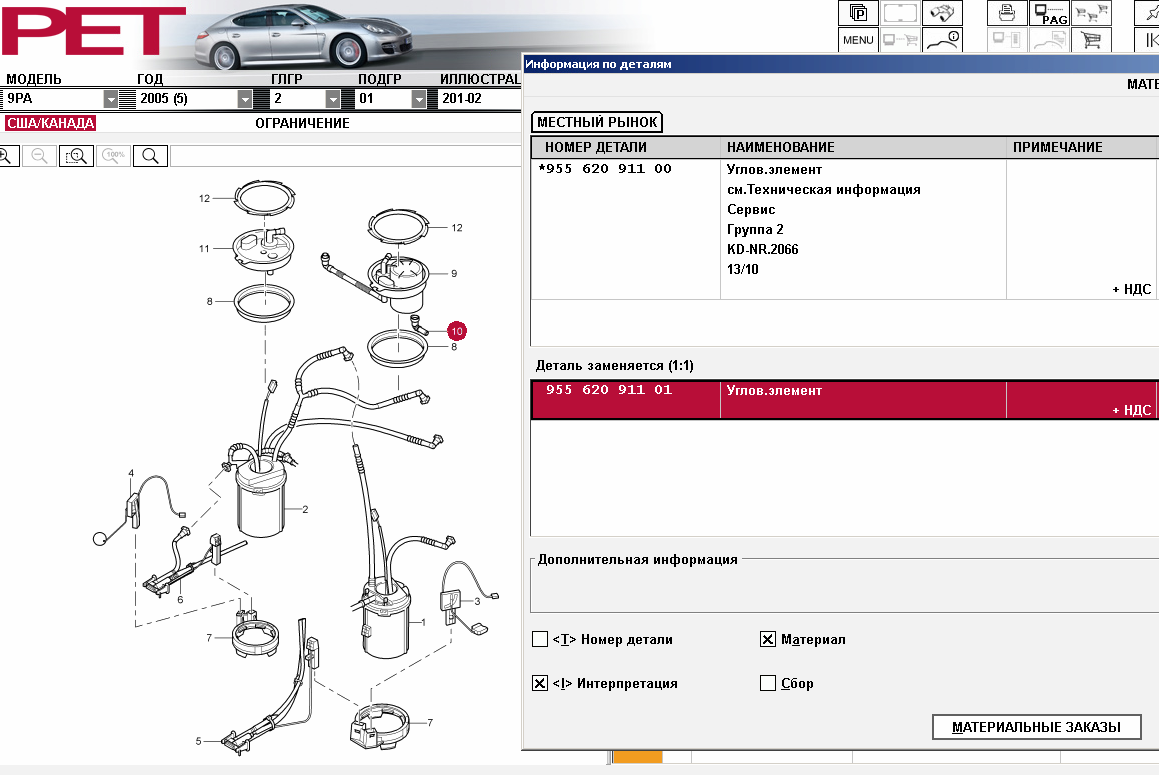

был 95562091100 замена на 95562091101
17.01.2017, 21:58   #7
Pikuni
Сообщение от ruslan85 Посмотреть сообщение
это достоверная информация?
18.01.2017, 10:34   #8
Сообщение от Pikuni Посмотреть сообщение
Более чем...
Название: Угловой элемент.png
