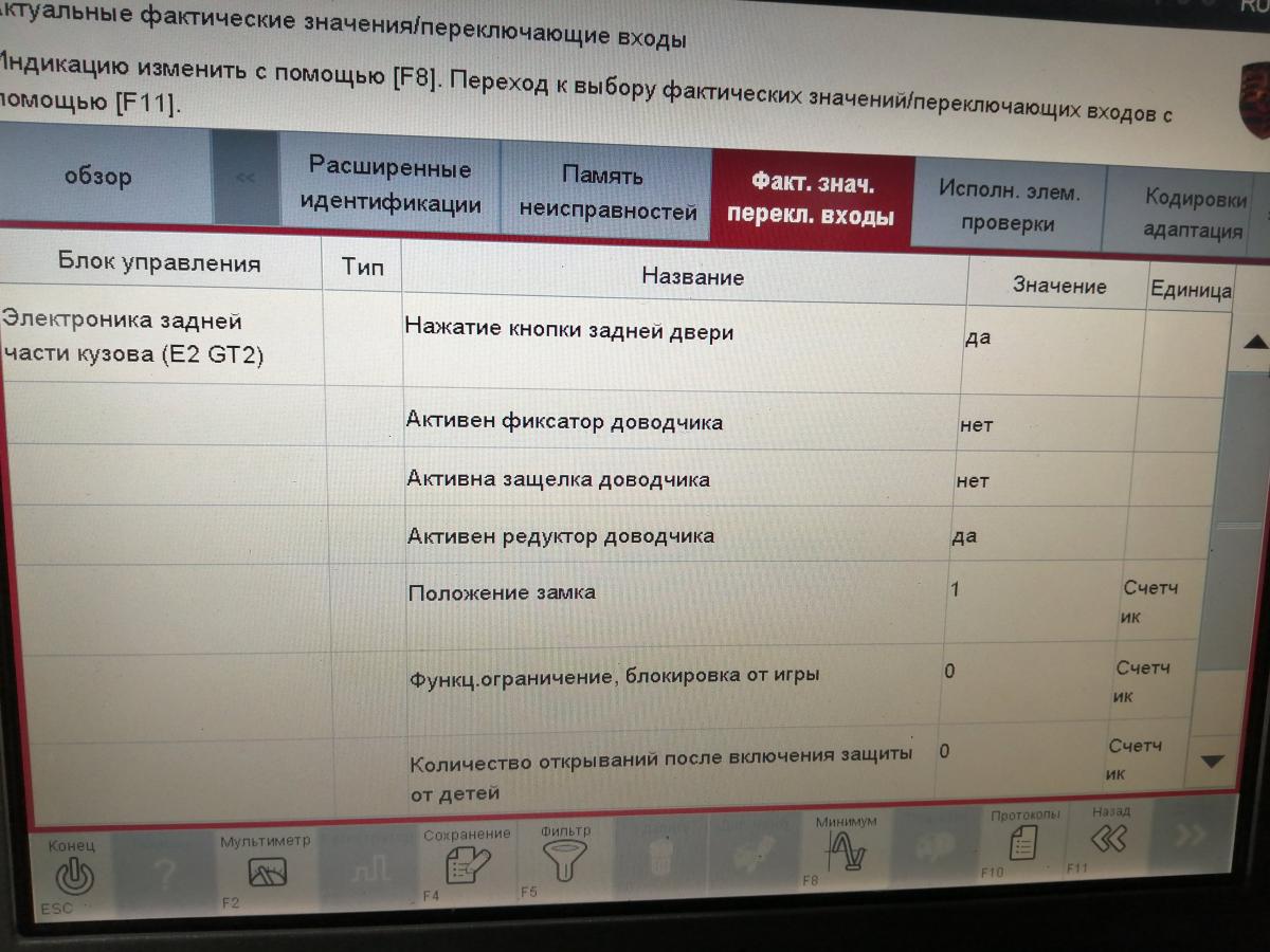

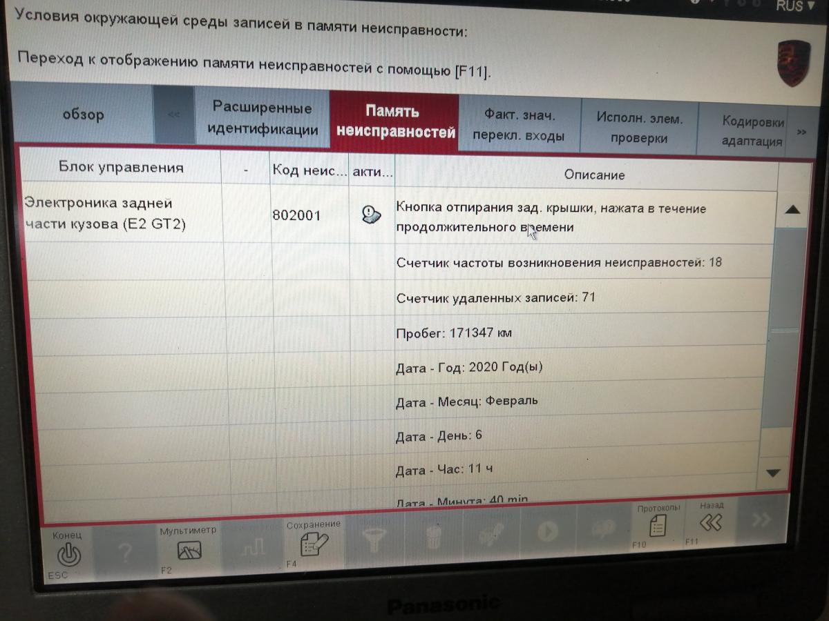

Проблема с кнопкой багажника. Не открыть с кнопки. В заднем блоке ошибка по нажатой кнопке открытия багажника.
Не сбрасывается! Статус в дате-ДА.
по схеме нашел провод, проверил-кнопка и проводка в порядке.
Для уверенности отсек провод прямо на разъеме блока. Ничего не изменилось.
Приговорил блок.
Заменили на новый. результата нет!
В чем я ошибся?

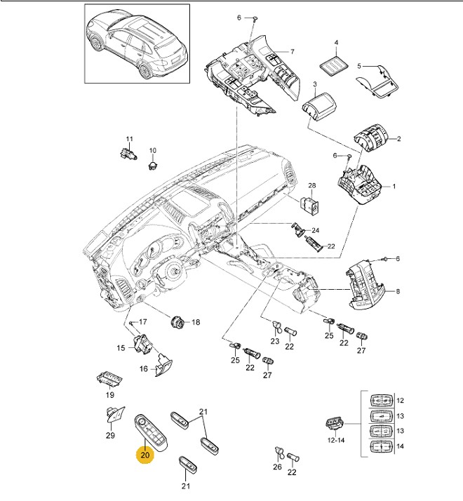

11.03.2020, 21:53   #2
Сообщение от keban Посмотреть сообщение
На двери крышки багажника или на двери водителя?
Дверь водителя или крышки багажника?
Какая именно кнопка?
В чем я ошибся?
Блок двери водителя и блок кнопок двери водителя проверены?
Название: Блок кнопок.jpg
12.03.2020, 11:54   #3
keban
на фото видно, что ошибка в заднем блоке.
Кнопку в водительской двери проверил-все адекватно.
Кнопка открытия, снаружи, на крышке багажника.
ПРоверил прямо на разъеме блока. При нажатии появляется минус. Пробовал подавать плюс, через лампу, статус не меняется-всегда нажата.

12.03.2020, 13:56   #4
keban
Тааак, пока отбой!
Во у нас официалы жгут!
Блок стоит родной!!! С которым машина уехала к ним. Новый блок не запрограммирован.
Зато появился третий блок, который, как выяснилось не подходит по разъемам!
жду развития событий...
12.03.2020, 23:20   #5
13.03.2020, 19:10   #6
keban
итак, как выяснилось, на дилере поменяли передний блок!
Визуально они очень похожи с задним, поэтому я не сразу соориентировался.
Напомню, в машине не работал багажник, и на табло горел транспорант steering locked: https://forum.cayservice.ru/showthread.php?t=11180
Человек, который занимался машиной, то ли инициативу проявил, то ли незнание, но почему то решил менять передний блок. Хотя привезен был задний, и сказано менять задний. Впоследствии, когда машину вернули, он стоял на своем-замена блока не поможет! заднего.
Помогла, в итоге. Багажник заработал, и надпись пропала)))
