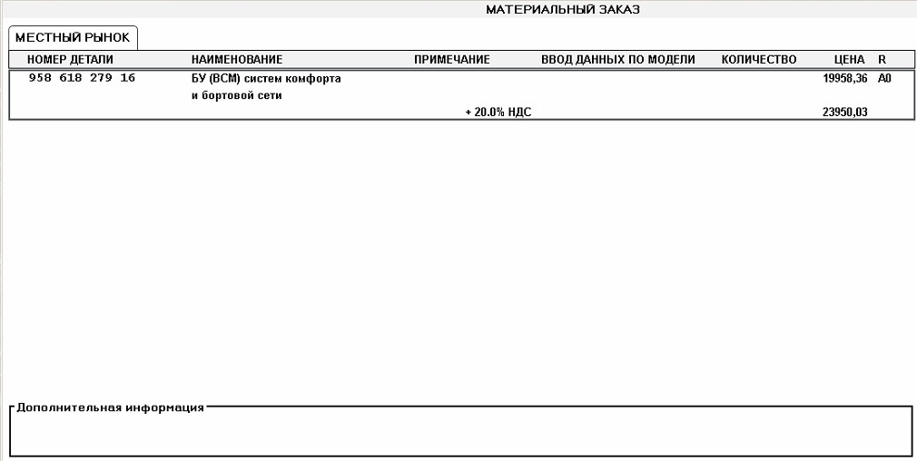

95861827916 БУ (BCM) систем комфорта и бортовой сети
Сообщение от keban Посмотреть сообщение
Вопрос-для его замены достаточно возможностей Пивиса, или потребуется онлайн?
Онлайн

Porsche 958 618 279 16
Блок управления дополнительного отопителя-так выдает поиск по этому номеру!?
06.02.2020, 15:49   #4
Через какой поиск?

06.02.2020, 17:28   #5
keban
Яндекс, и Экзист упорно называют это отопителем)))
Гугл таки не определился-наполовину это бодик, наполовину отопитель.
Будем (с Вашей помощью) считать это бодиком)))

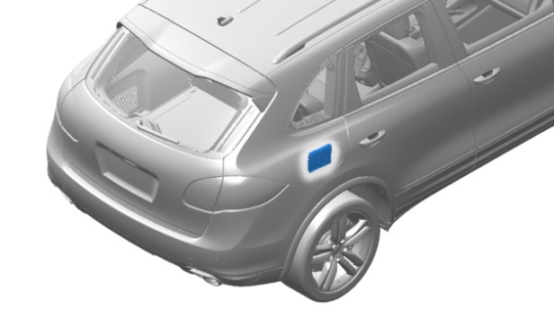

Владимир доброго вам дня.
Подскажите пож где расположен блок BCM2 WP1ZZZ92ZHKA28644.
ЗА РАНЕЕ БЛАГОДАРЕН!!!
11.02.2020, 18:10   #9
Сообщение от Stepan76 Посмотреть сообщение
Под задней правой боковой обшивкой багажного отсека.

12.02.2020, 10:23   #10
Stepan76
Спасибо. !!!
