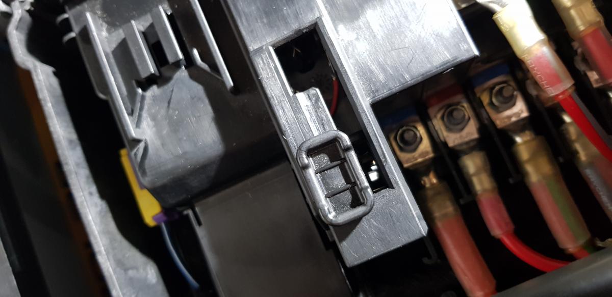

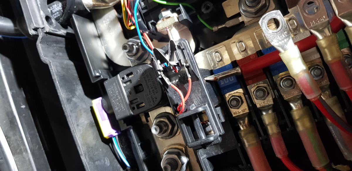

К сожалению PIWISa нету под рукой, но есть регистрация в Mitchelle на английском языке. За что отвечает этот переключатель в блоке предохранителей под водительским сиденьем?
ID:	27882   Нажмите на изображение для увеличения

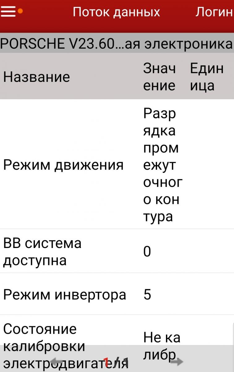

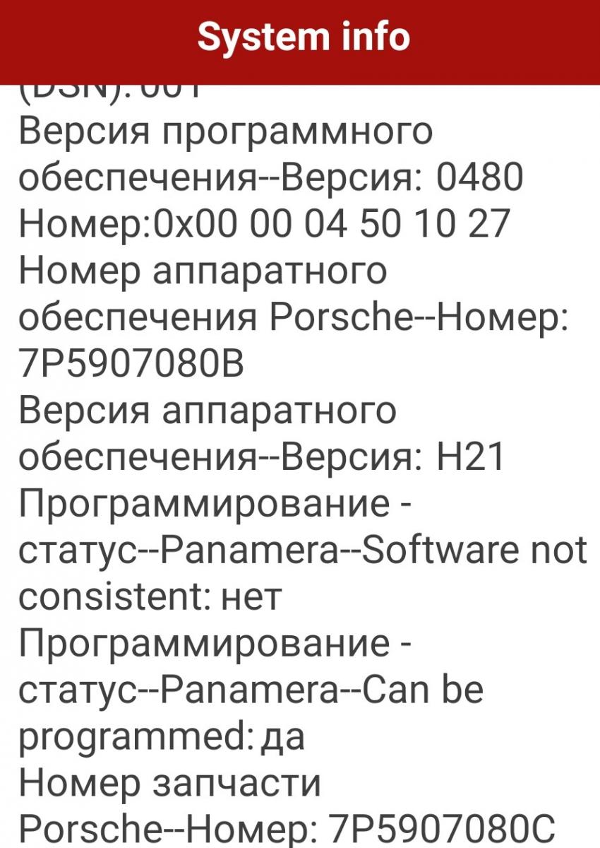

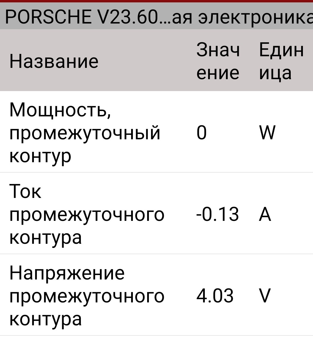

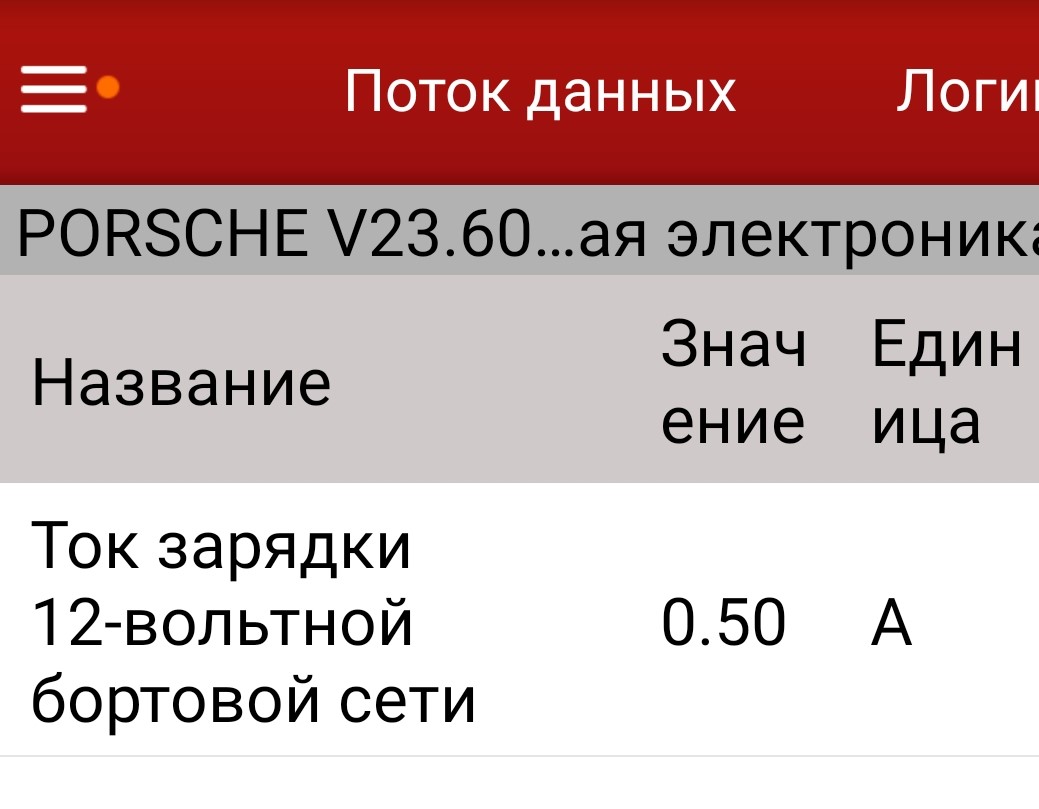

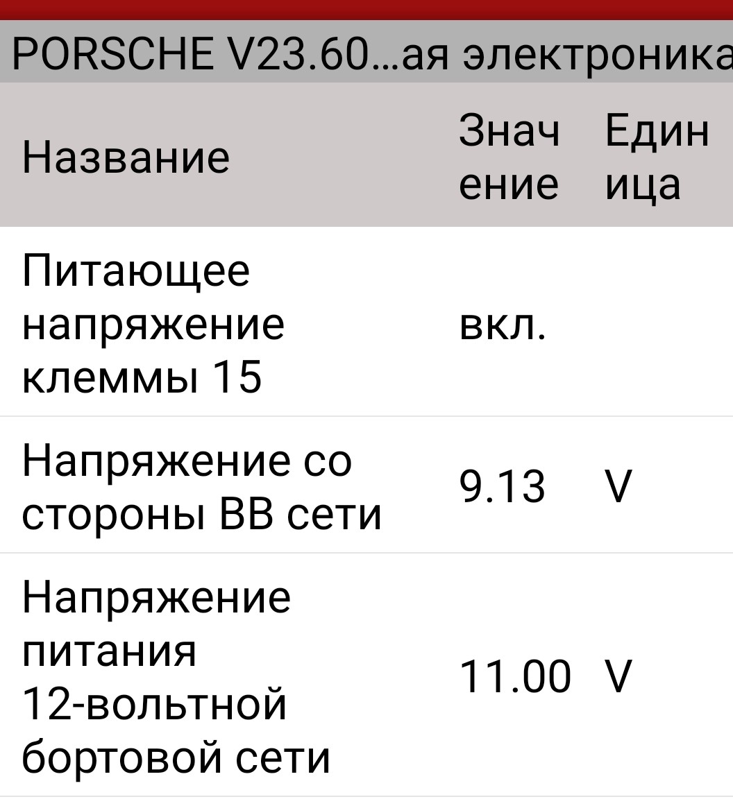

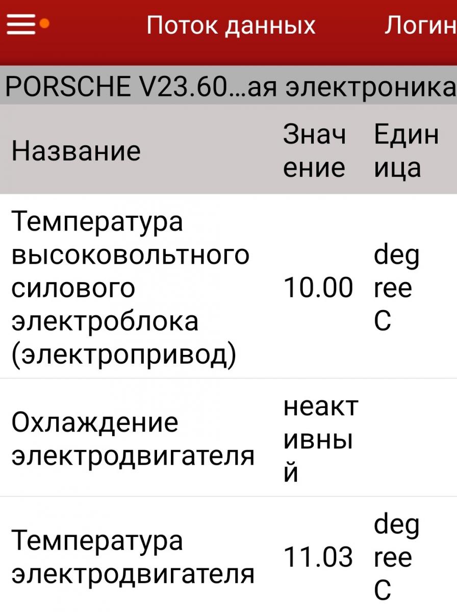

Вот что на сегодня проверял
ID:	27884   Нажмите на изображение для увеличения
ID:	27885   Нажмите на изображение для увеличения
ID:	27886   Нажмите на изображение для увеличения
ID:	27887   Нажмите на изображение для увеличения
Транспортировочная защита https://forum.cayservice.ru/showthre...BD%D0%B8%D1%8F
Нужно корректно установить ваш. Прочитайте внимательно документ.
С таким оборудованием далеко не уйдете.
Нужно найти PIWIS. На будущее нужен будет, если хотите профессионально заниматься Porsche.
