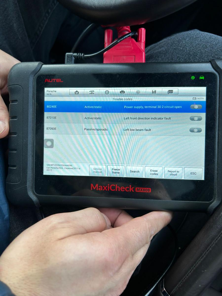

Добрый вечер у меня проблема на Кайене 958 Кузов рестайлинг 2015 Год. Проблема заключается в том что пару дней назад вышла ошибка 80240Е 87010E, 87090E и перестали работать поворотники с левой стороны в бампере который, и на заднем фонаре, а в зеркале работает, а также перестала светить линза светит только 4 пункта (LED Фары) а с правой стороны перестал работать дневной в бампере а поворотник с фарой работают. Скинул Клему не помогло посмотрел на предохронители в левой стороны все нормальные и под сидением тоже потом уже снял фары посмотреть на контакты если нету окисления и все было чисто. Буду очень благодарен если кто-то поможет. VIN WP1ZZ92ZGKA44296
В каком блоке управления эти записи?
18.12.2025, 00:39   #3
SERGIU73
Блок управления передней электроникойНажмите на изображение для увеличения

21.12.2025, 18:54   #4
SERGIU73
Resheno,vypal pred.N18 na 30A.Postavil na mesto,vse rabotaet
