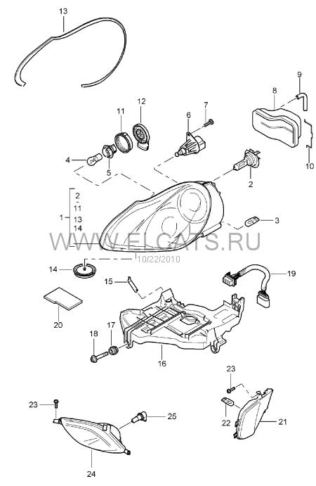

22.10.2010, 21:03   #9
2 каена
Аватар для 2 каена
под номером 19 крепится к площадке, вытащи из пазов и воткни так как тебе говорят, возможно поможет
