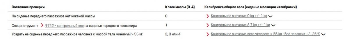

18.1 Выбрать селекцию Классов массы (0-4) и Калибровка общего веса.
18.1.1 Если никакой массы на сиденье переднего пассажира нет, то сравнить данные приведенной ниже таблицы с данными тестера Piwis. Контрольная лампа "Passenger Airbag Off" в центральной консоли не должна гореть.
18.1.2 Положить специнструмент 9742 - контрольный вес на сиденье переднего пассажира. Контрольная лампа отключения подушки безопасности пассажира в центральной консоли должна гореть. Сравнить данные (см. далее) таблицы с данными тестера PIWIS.
18.1.3 Посадить сотрудника с массой тела более 55 кг на сиденье переднего пассажира. Контрольная лампа "Passenger Airbag Off" в центральной консоли не должна гореть. Сравнить данные приведенной ниже таблицы с данными тестера Piwis.
