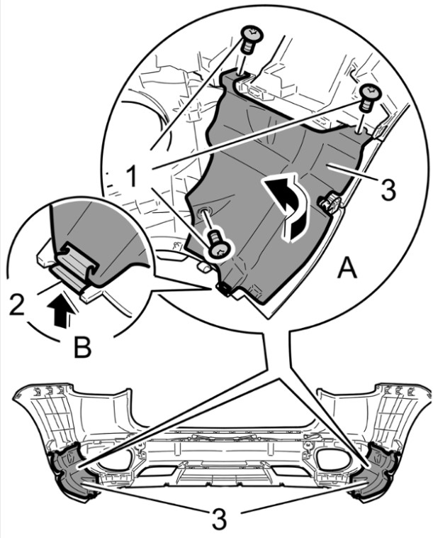

Предварительные работы
1 Снять облицовку задней части кузова
2 Демонтаж теплозащитного экрана
2.1 Выкрутить крепежные винты -1-.
2.2 Отсоединить крепежные скобы -2-и -стрелка A-снять теплозащитный кожух -3-в -стрелка B-.

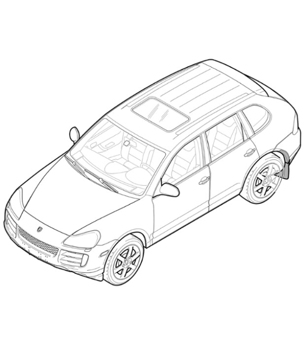

Демонтаж брызговика

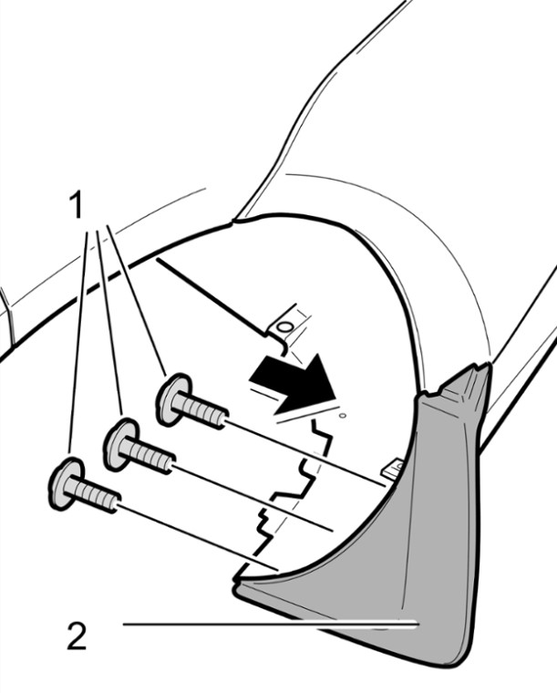

Демонтаж брызговиков
1 Снять брызговики.
1.1 Вывернуть крепежные винты -1-.
Снять брызговик -2-.

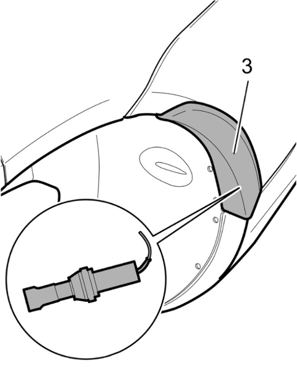

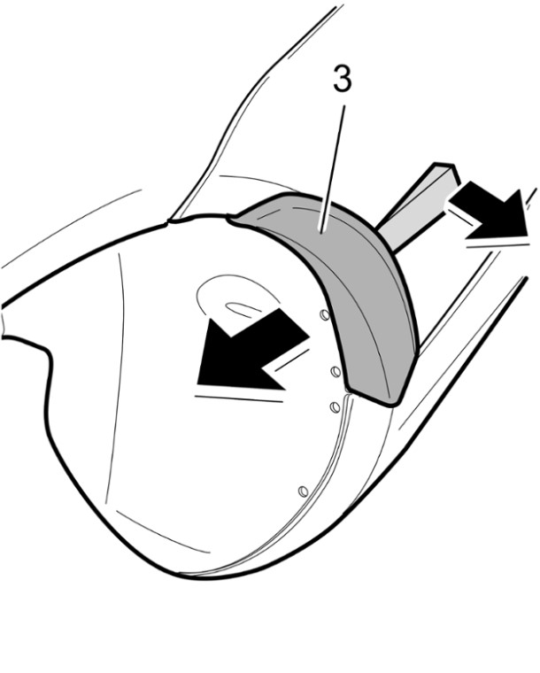

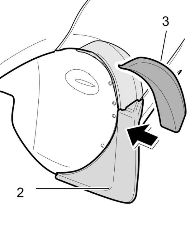

2 Снять соединительный элемент.
Нагреть облицовку колесной арки (соединительный элемент) -3-с помощью промышленного фена.
Равномерно поддеть по периметру соединительный элемент -3-монтажным клином и отсоединить его от кузова.

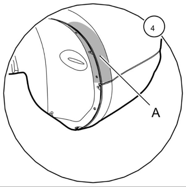

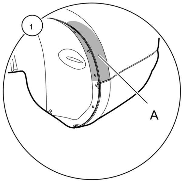

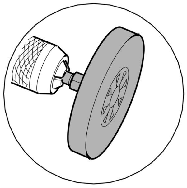

3 Удалить остатки клея.
Удалить остатки клея в зоне работ -A- с помощью дисковой насадки для очистки. Дисковая насадка для очистки

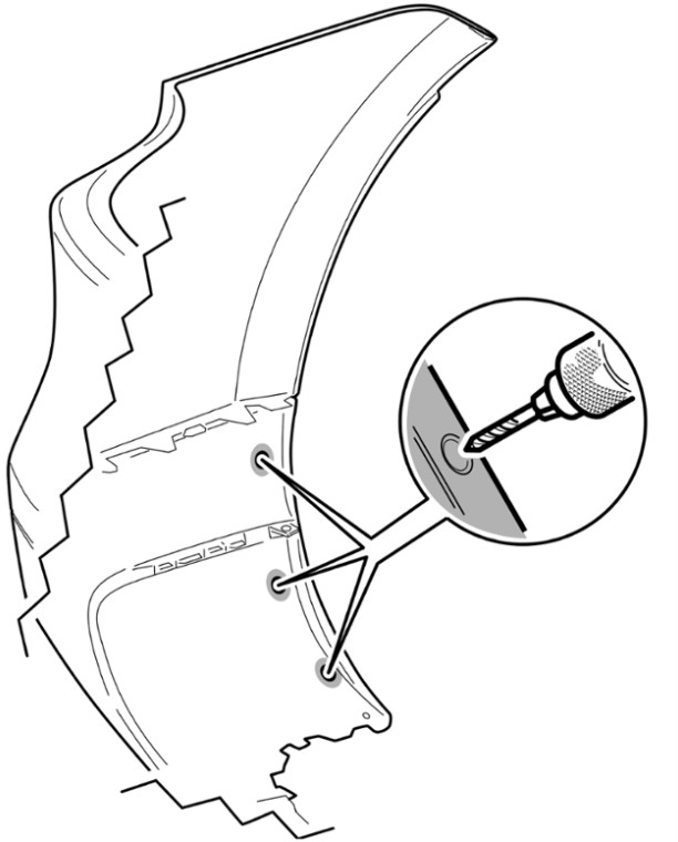

1 Просверлить монтажные отверстия.
Только в случае новой облицовка задней части кузова.
1.1 Подогнать брызговик к облицовке задней части кузова.
1.2 Просверлить отверстия с диаметром 8 mm по меткам бампера изнутри.
1.3 Удалить заусенцы с отверстий снаружи.

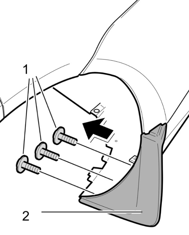

3 Установить брызговики.
Установить брызговик-2-.
Ввернуть крепежные винты-1-.

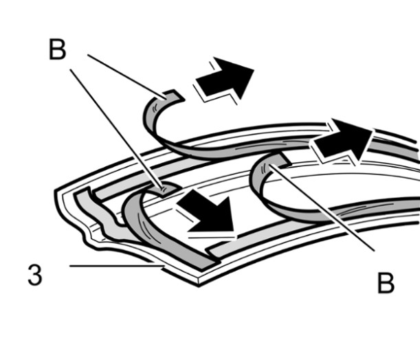

4 Установить облицовку колесной арки (соединительный элемент) на крыло.
Снять защитную бумагу -B-на клейкой ленте.
4.2 Выровнять облицовку колесной арки -3-на брызговике -2-и уложить на бампер.
4.3 Равномерно и сильно прижать облицовку колесной арки ладонями в области склеивания.
Дополнительные работы
1 Монтаж теплозащитного экрана
1.1 Расположить теплозащитный экран -3-на облицовочной рамке в -стрелкаrichtung A-и надвинуть крепежную скобу-2--стрелка B-.
1.2 Закрутить крепежные винты -1-.
