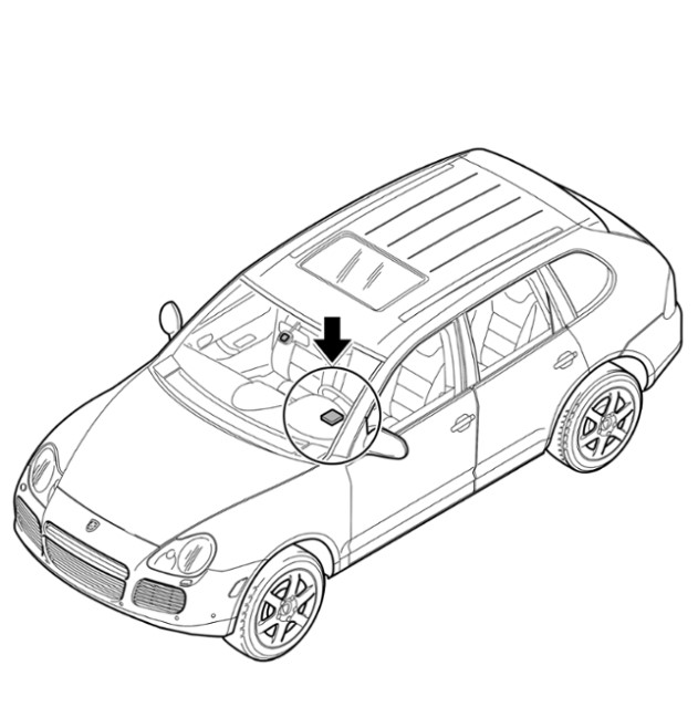

9PA1 производство 2007>>2010 (L) Демонтаж и монтаж пускового устройства подушки безопасности
29.04.2020, 21:24   #1
Демонтаж пускового устройства подушки безопасности

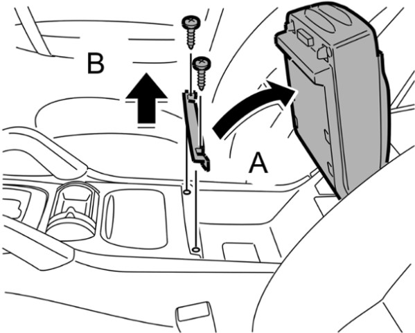

1 -стрелка A- Откинуть кверху вещевой отсек.
Осторожно
Неправильное обращение с модулем подушки безопасности
Срабатывание модуля подушки безопасности.
Появляются системные ошибки.
Выключить зажигание и вынуть ключ зажигания или ручной передатчик.
К точке подключения внешнего источника питания/запуска двигателя от внешнего источника не должно быть подключено электропитание (например, зарядное устройство АКБ) .
Отключить аккумуляторную батарею и изолировать перемычку массы так, чтобы исключить контакт с массой.
После отключения аккумуляторной батареи подождать 1 мин.
Отсоединить разъем от пускового устройства только после истечения времени ожидания.
Следить, чтобы при установке перед модулем подушки безопасности не было никаких посторонних деталей.
При демонтаже заменить поврежденные детали.
Модули подушек безопасности всегда располагать выходным отверстием вверх, например, эмблема подушки безопасности водителя
Не класть на модули подушек безопасности никакие предметы.
При демонтаже модулей подушек безопасности на длительный срок обеспечить хранение модулей в специальном помещении под замком.
Следует избегать контакта модулей подушек безопасности с маслами, смазкой, чистящими и аналогичными средствами.
Не подвергать модули подушек безопасности воздействию температуры более 90 °C.
Не снимать закорачивающие пружины разъемов.
Зажигание, а также подготовка должны осуществляться только квалифицированным персоналом под наблюдением второго ответственного лица.
Перед утилизацией при соблюдении общих мер предосторожности обезвредить модуль подушки безопасности с помощью электрического зажигания и предотвратить использование не по назначению.
2 -стрелка B- Выкрутить крепежные винты и снять облицовку.

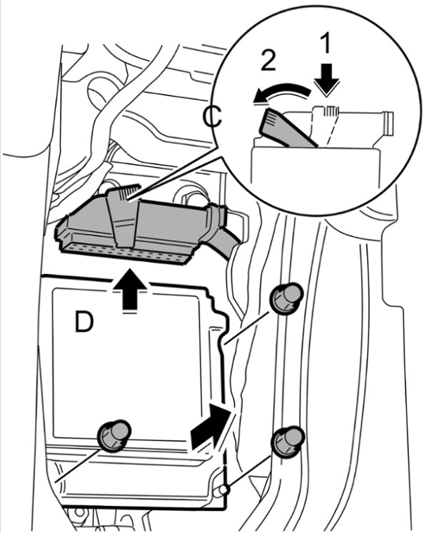

3 Приподнять сзади (освободить из 4 креплений) обшивку центральной консоли, разблокировать электрический разъем и отсоединить его.
4 Откинуть обшивку центральной консоли вперед.

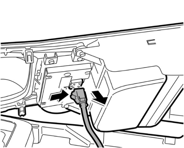

5 -стрелка C- Надавить на фиксатор электрического разъема-стрелка 1- откинуть рычаг -стрелка 2- и отсоединить электрический разъем.
6 -стрелка D- Открутить крепежные гайки.
7 Вынуть контрольно-пусковое устройство

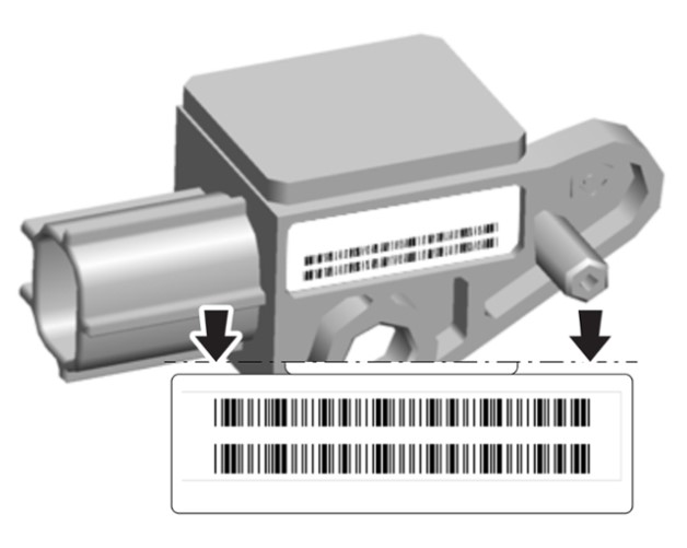

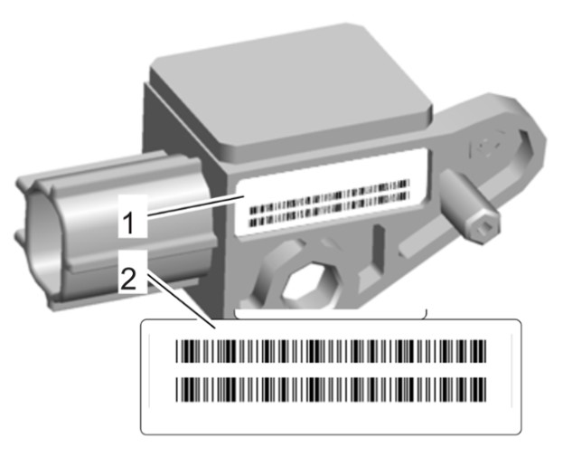

Монтаж пускового устройства подушки безопасности
Информация
Новая деталь системы подушек безопасности ( датчик, блок управления подушки безопасности, модуль подушки безопасности) должна поставляться с отрывной наклейкой, где указан штрих-код.
Снять отрывную наклейку -2- с нового компонента -1- и вклеить ее в гарантийно-сервисную книжку с указанием темы Свидетельство проверки системы подушек безопасности/замена компонентов.
Необходимо задокументировать дату замены, пробег и печать дилера.

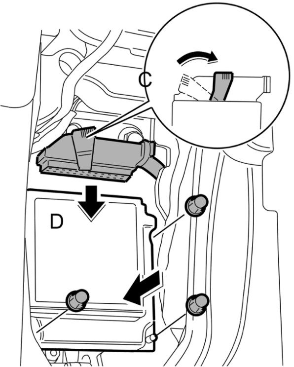

1 -D- Накрутить и затянуть крепежные гайки. момент затяжки 10 Nm.

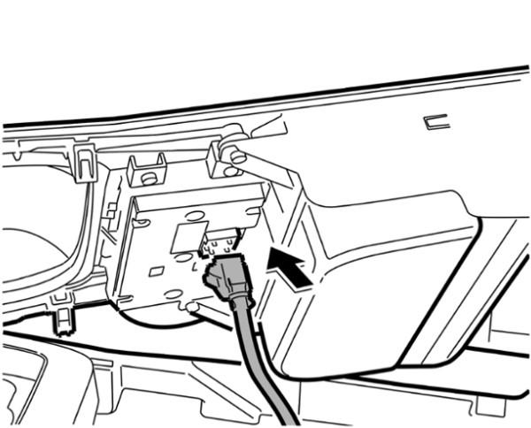

2 -C- Подсоединить эл. разъем и закрепить в фиксаторе до ощутимого щелчка.
3 Подсоединить разъем блокировки до ощутимого щелчка.

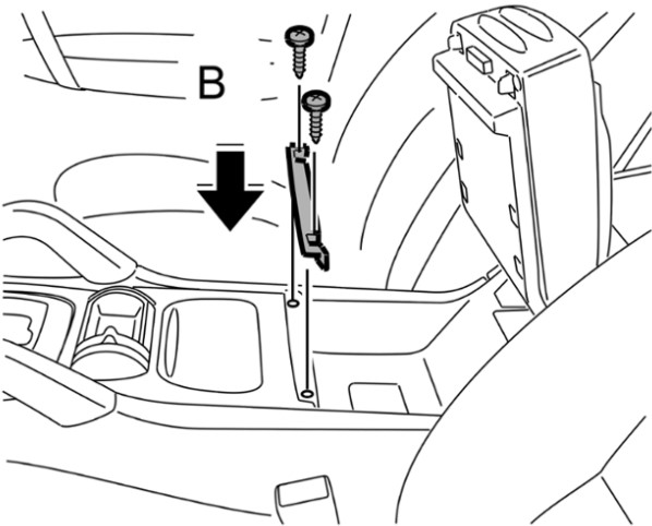

4 Опустить центральную консоль и заклипсовать в 4-x точках.
5 -B- Установить накладку и вкрутить оба крепежных винта.
