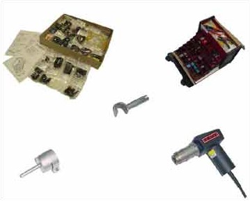

Инструмент:
Комплект для ремонта жгутов проводов (для этого потребуется: 2 стыковых соединителя из багажника 4/1; 2 усадочных шланга с плавкой насадкой из багажника 4/3)
Клейкая лента на ватине или изолента
Чистая тряпка/подстилка (прим. 100 x 100 см)
Кабельная стяжка
Фен
Тестер системы ll Porsche или тестер PIWIS

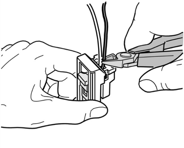

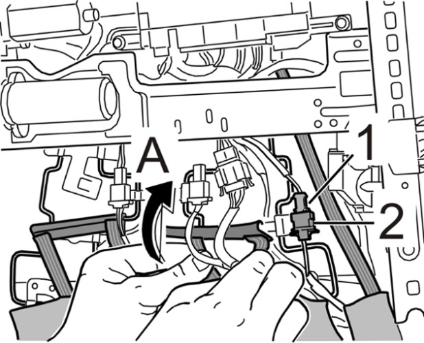

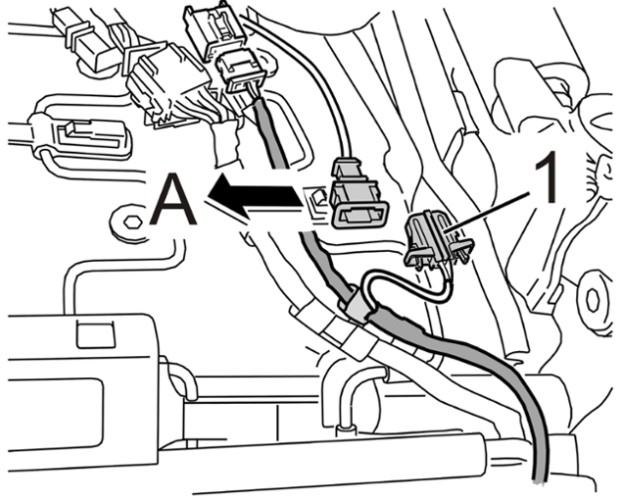

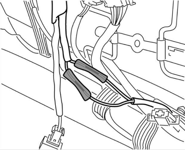

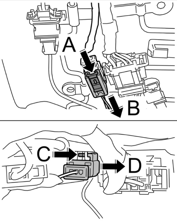

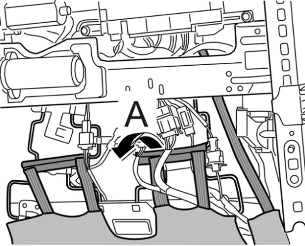

Порядок действий:
На обоих передних сиденьях разъединить соответствующее штекерное соединение боковой подушки безопасности и заменить его обжимным стыковым соединителем. Для этого необходимо выполнить демонтаж и монтаж передних сидений.
