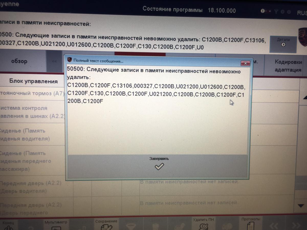

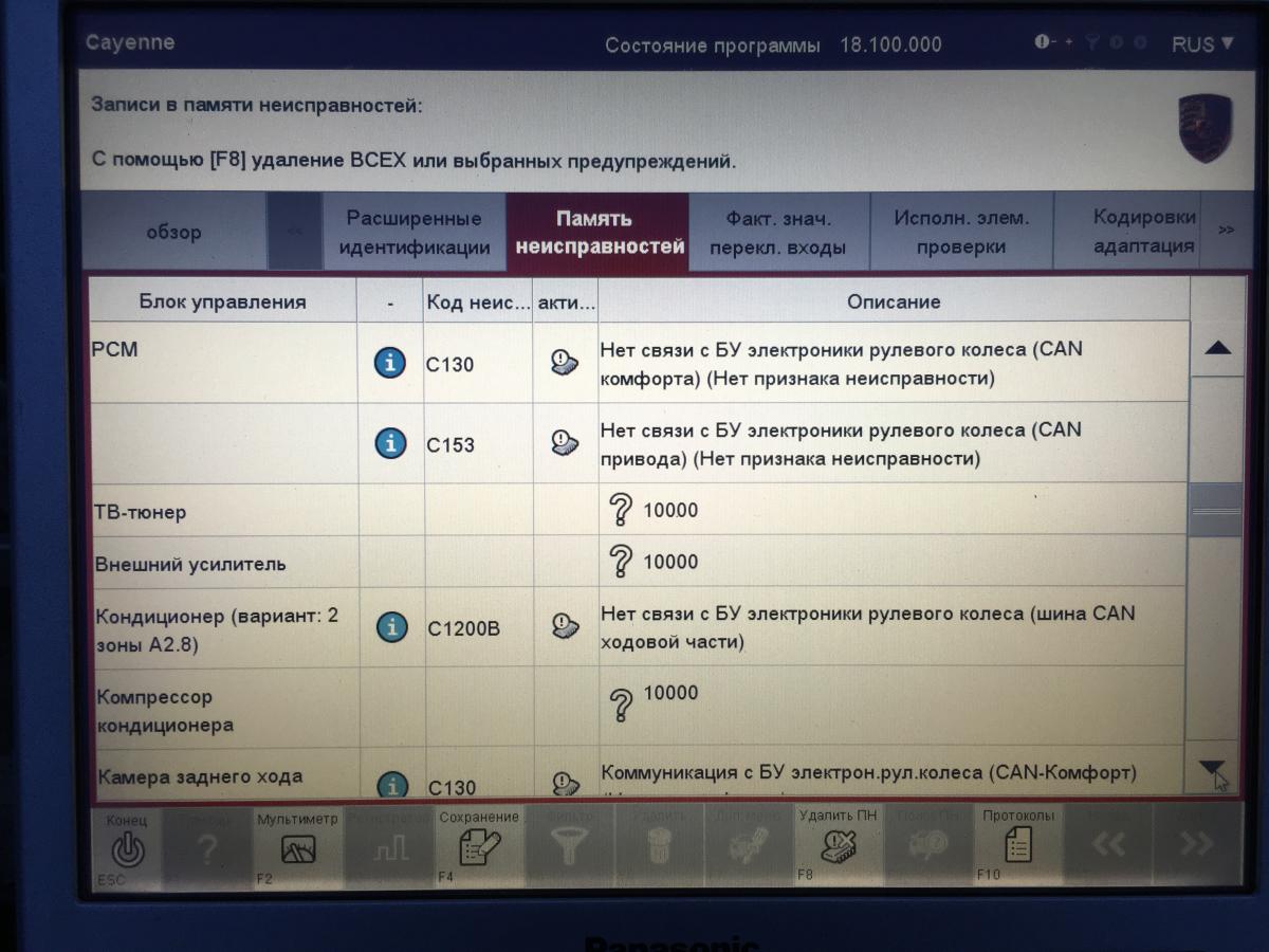

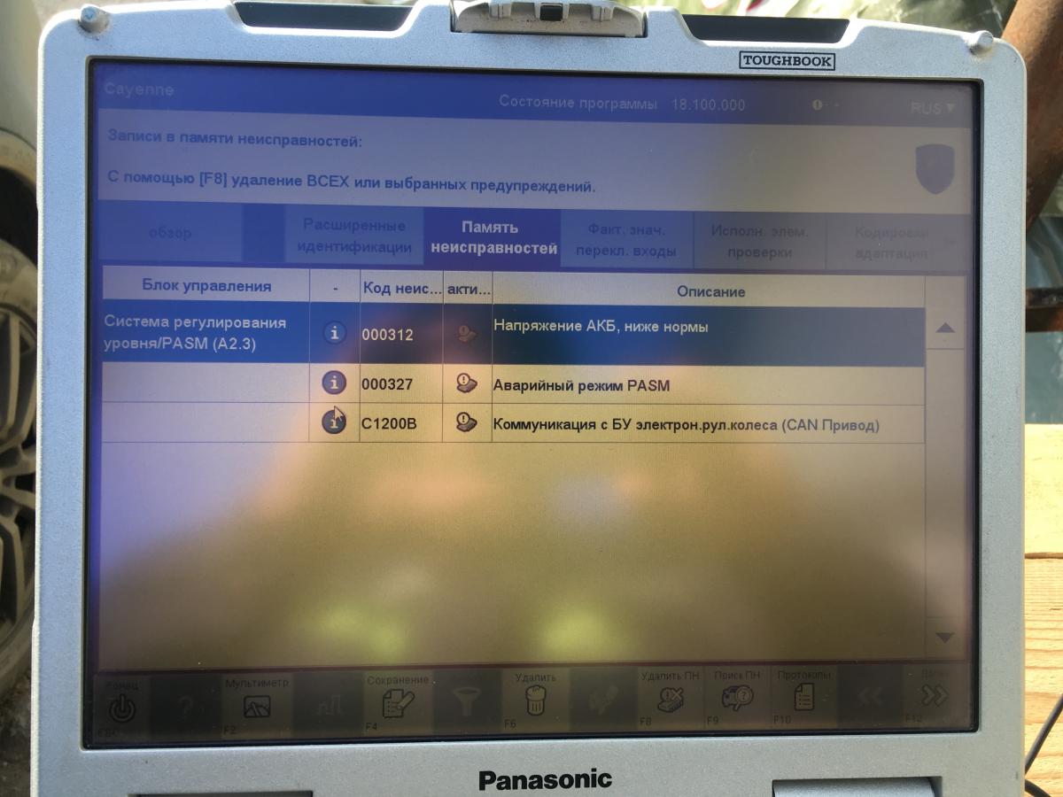

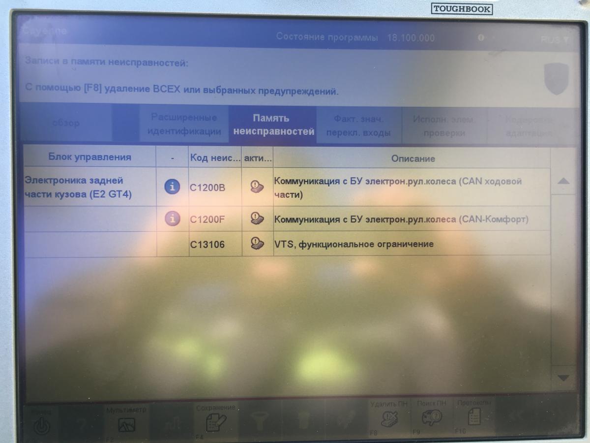

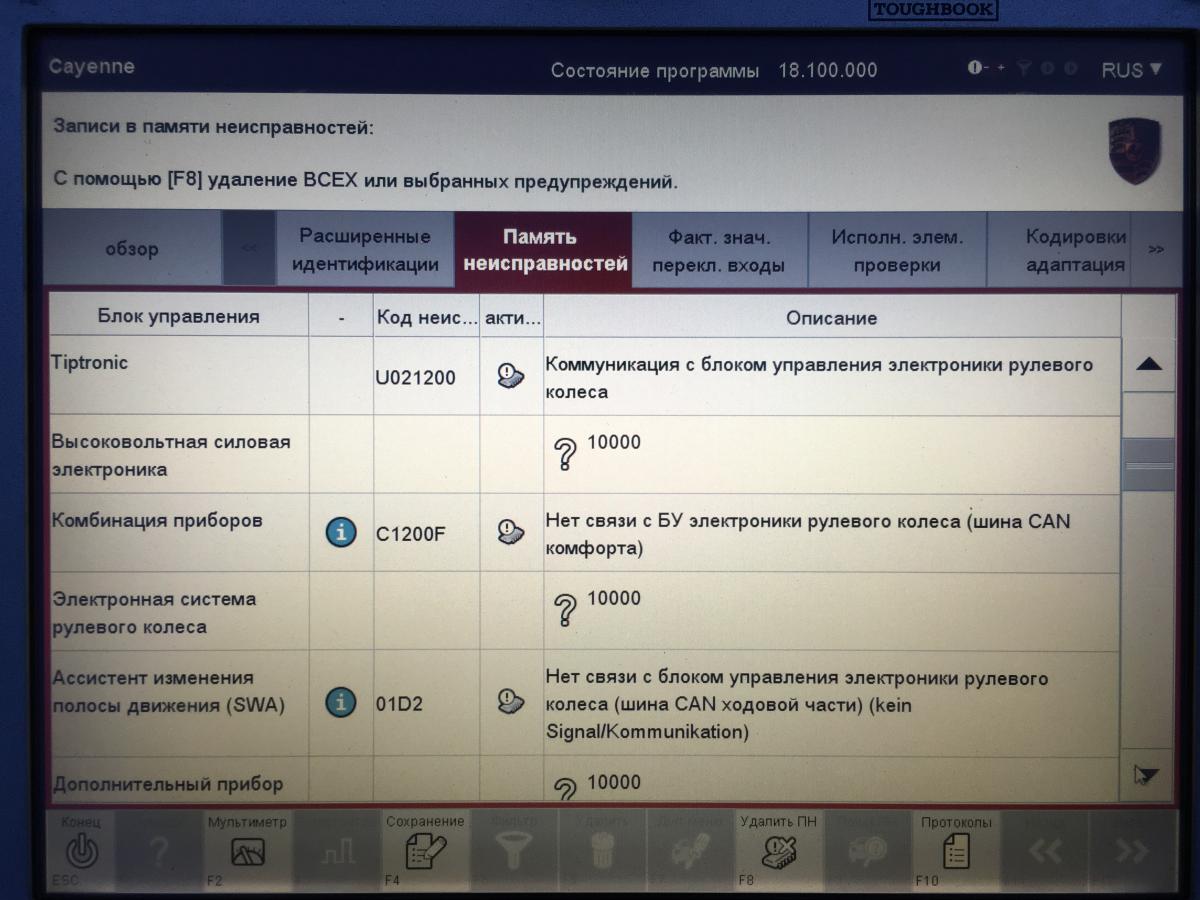

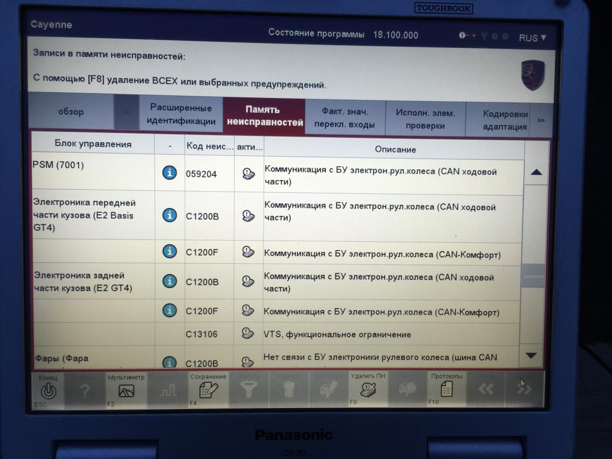

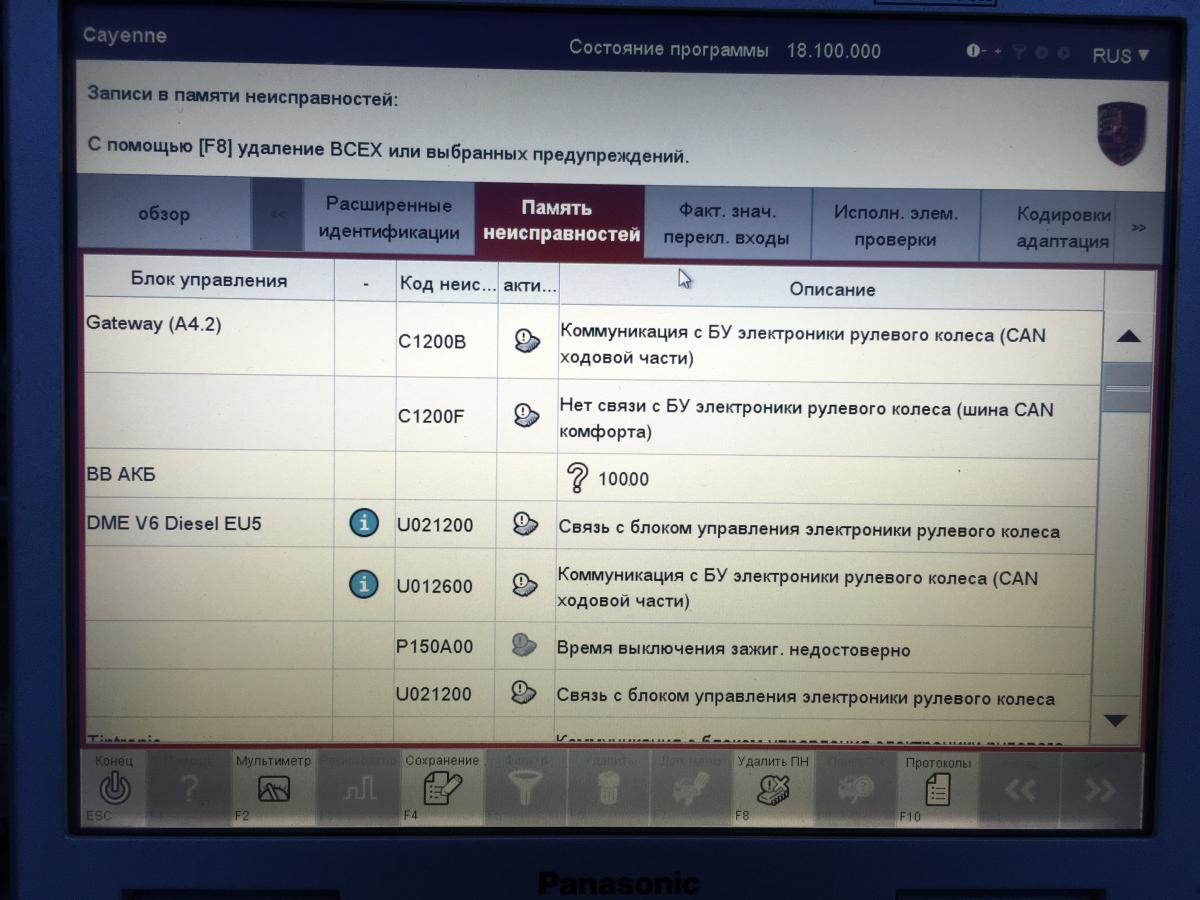

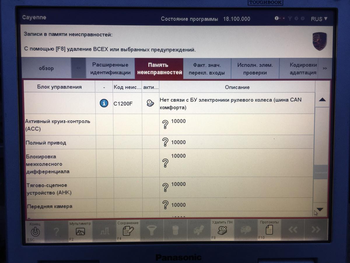

При движении на автомобиле и включении подогрева руля, выскочили 3 ошибки:
- Сбой управления фарами;
- Сбой PSM;
- Неисправность системы ходовой части;
У автомобиля перестали работать дворники, указатели поворота, сигнал, подвеска стала как на ходулях, обогрев руля не включался, позже дворники зажили своей жизнью – начали работу на ранее сделанных нажатиях и продолжили работу после остановки автомобиля и выключения зажигания, пару минут проработав, успокоились.

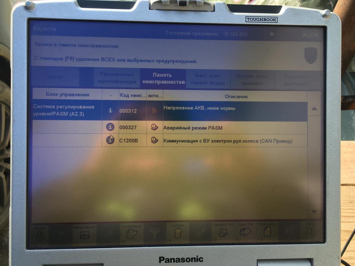

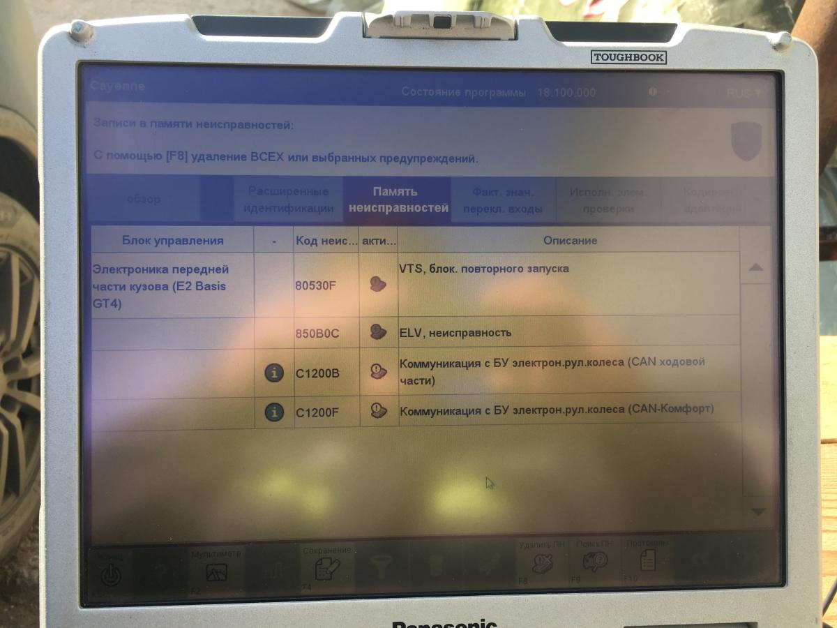

Piwis выдал следующие ошибки:

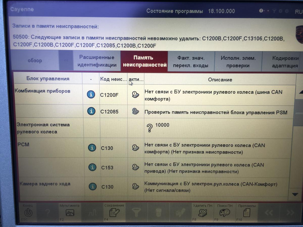

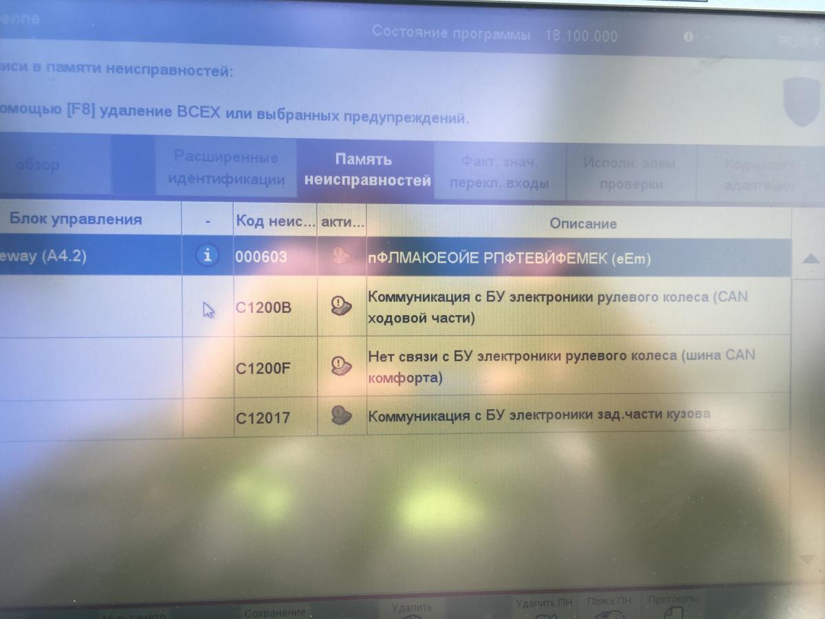

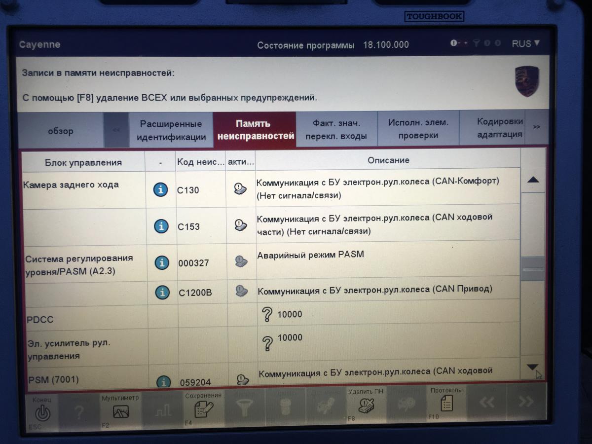

Удалить ошибки не получалось. Была обвинена АКБ и подверглась замене. После замены АКБ ошибки сохранились. Но спустя двое суток стоянки, при попытке переставить автомобиль, на нём заработали указатели поворотов. После чего Piwis позволил удалить все ошибки, и автомобиль заработал исправно.
Спустя 2 недели при движении знакомы 3 ошибки выскочили снова (также при включении подогрева руля), но сами исчезли через 100 метров.
Спустя ещё 3 недели, вновь после включении подогрева руля, знакомые 3 ошибки и отсутствие поворотников, дворников, мягкости подвески, сигнала и т.д.

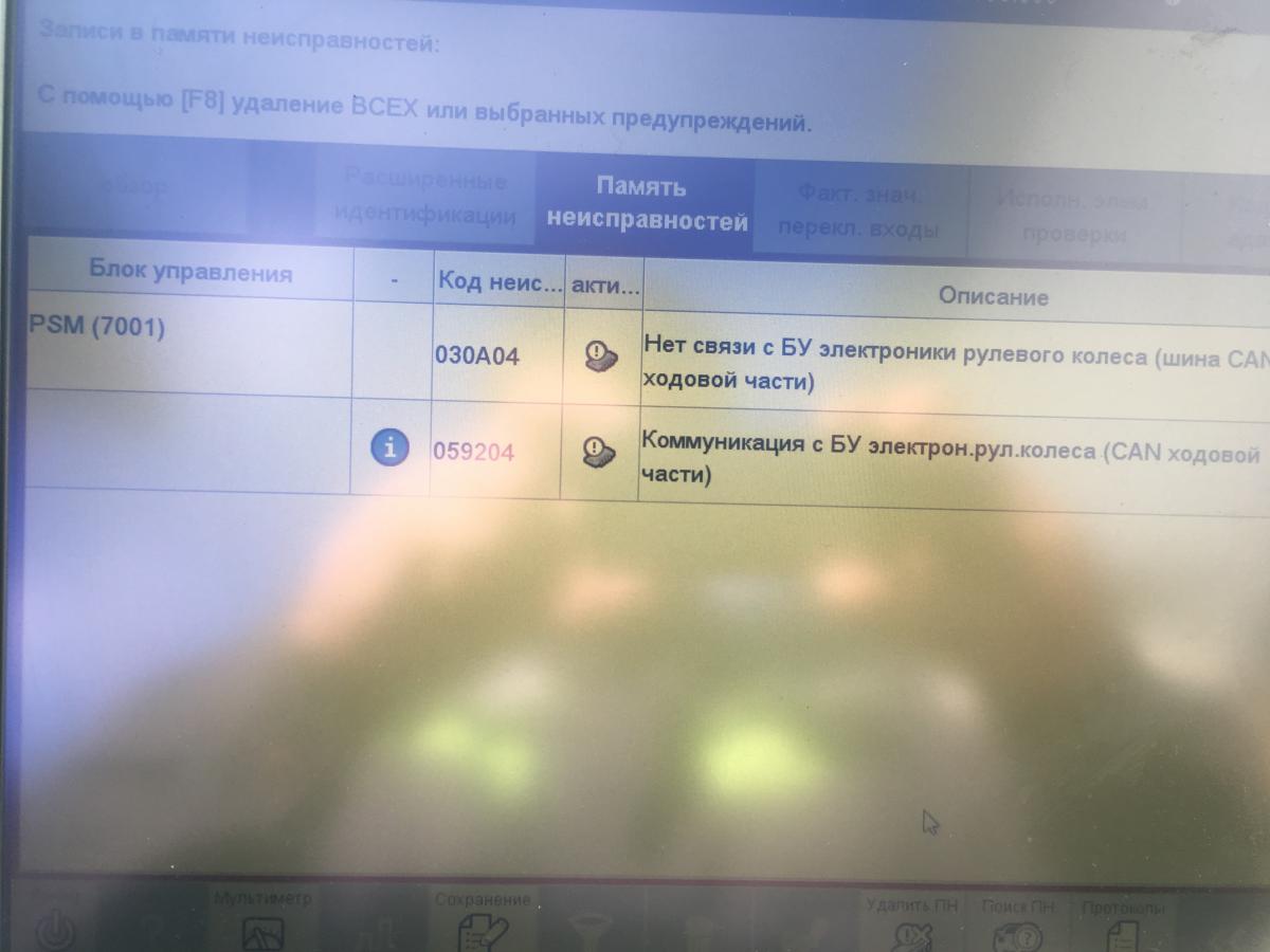

Теперь PIWIS не дает убрать ошибки.

Подозреваю загнулся блок управления электроники рулевого колеса. Сможете помочь консультацией?

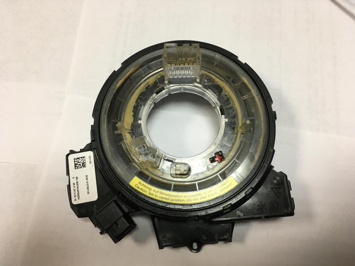

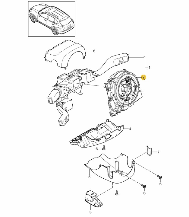

Под рулевым колесом.

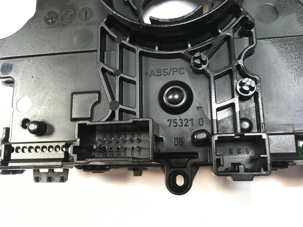

Владимир, добрый день.
Блок снял при осмотре немного оплавлен контакт №12

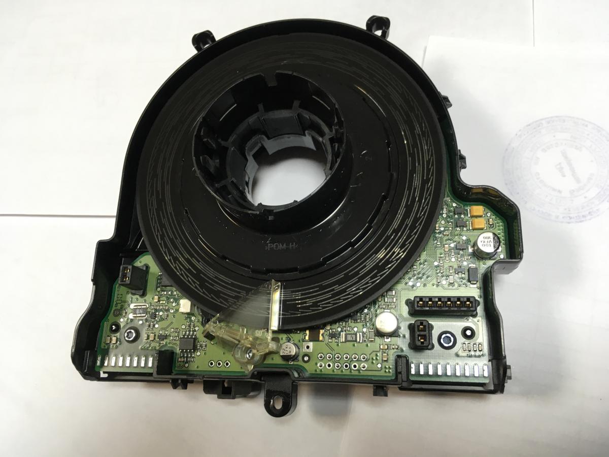

Но с другой стороны оплавления нет, полагаю, оплавление не критично.
Вторую часть не рискнул разбирать, внешне выглядит без повреждений.

12.11.2019, 20:12   #8
Сообщение от Иван2014 Посмотреть сообщение
Основание для замены есть
Не верно
Можете менять блок управления https://forum.cayservice.ru/showthre...B5%D1%81%D0%B0
