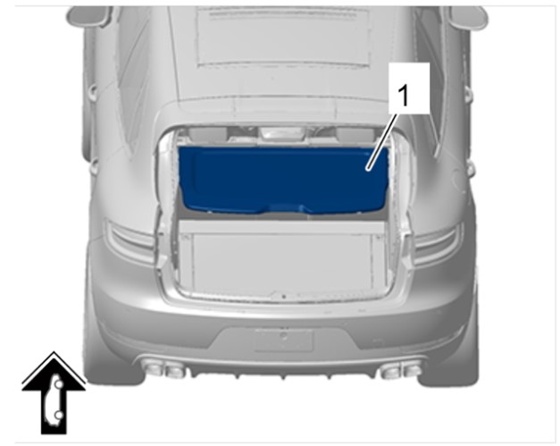

1.1 Снять заднюю полку (-1-).

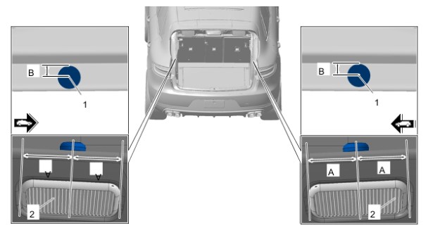

2 Доработать боковую обшивку заднего багажного отсека:
2.1 Измерить и отметить центры отверстий (-1-), как показано на рисунке. Отметки должны располагаться по центру удлинителя лампы (-2-).
2.2 Предварительно просверлить в отмеченных точках отверстия сверлом 2 мм, затем сверлить сверлом 8 мм.
2.3 Закрепить буферные элементы в просверленных отверстиях.
A Длина 27 mm / Длина 1,08 Zoll
B Длина 7 mm / Длина 0,27 Zoll

3.1 Установить заднюю полку (-1-).
