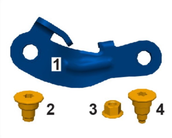

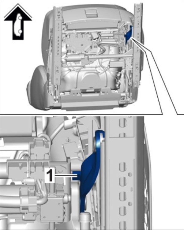

У шарнирного рычага в каркасе сиденья (поз. 1-) увеличенный зазор.

958.521.907.00 Комплект шарнирных рычагов (включает в себя два шарнирных рычага для обоих передних сидений, необходимые винты и гайки)

1 Снять сиденье водителя

3 Заменить шарнирный рычаг и крепежные винты (-поз. 2; 3 и 4-) в передней части сиденья:
3.1 Ослабить крепежные винты на шарнирном рычаге вверху и внизу.
3.2 Попеременно/равномерно выкрутить крепежные винты по отдельности.
3.3 Заменить демонтированный шарнирный рычаг на новый шарнирный рычаг идентичной конструкции (⇒ левый шарнирный рычаг отличается от правого).
3.4 Наживить и слегка вкрутить новый верхний крепежный винт.
3.5 Наживить и слегка вкрутить новый нижний крепежный винт.
3.6 Затянуть верхний крепежный винт (-поз. 2-) на шарнирном рычаге. Момент затяжки 20 Nm +/- 2 Nm
3.7 Затянуть нижний крепежный винт с гайкой (-поз. 3 и 4-) на шарнирном рычаге. Момент затяжки 23 Nm +/- 2 Nm
