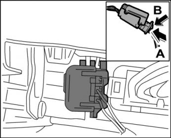

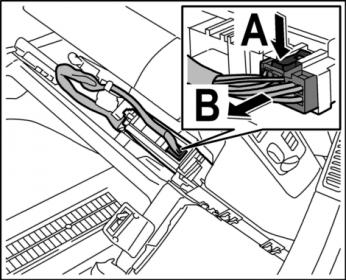

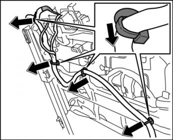

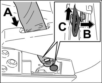

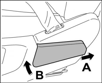

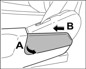

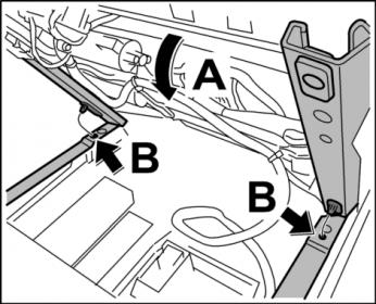

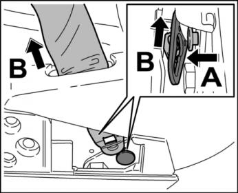

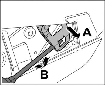

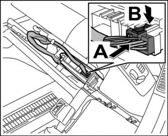

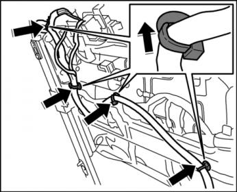

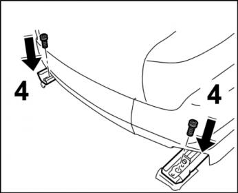

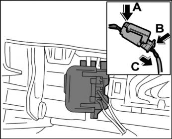

Как правильно демонтировать пассажирское сиденье на кайенне? Хотелось увидеть картинки или подробную инструкцию.
29.08.2013, 19:29   #2
ID:	7987   Нажмите на изображение для увеличения
ID:	7988   Нажмите на изображение для увеличения
ID:	7989   Нажмите на изображение для увеличения
ID:	7990   Нажмите на изображение для увеличения
ID:	7992   Нажмите на изображение для увеличения
ID:	7993   Нажмите на изображение для увеличения
ID:	7994   Нажмите на изображение для увеличения
ID:	7995   Нажмите на изображение для увеличения
ID:	7997   Нажмите на изображение для увеличения
ID:	7998   Нажмите на изображение для увеличения
ID:	7999   Нажмите на изображение для увеличения
ID:	8000   Нажмите на изображение для увеличения
29.08.2013, 19:32   #3
ID:	8002   Нажмите на изображение для увеличения
ID:	8003   Нажмите на изображение для увеличения
ID:	8004   Нажмите на изображение для увеличения
ID:	8005   Нажмите на изображение для увеличения
30.08.2013, 10:18   #4
Fregat
Я думал, будет сложнее.

Нет. Аккумулятор стоит под водительским это схема для пассажирского!
30.08.2013, 14:54   #7
Сообщение от Fregat Посмотреть сообщение
эта схема одинакова для передних сидений, как левого, так и правого...
