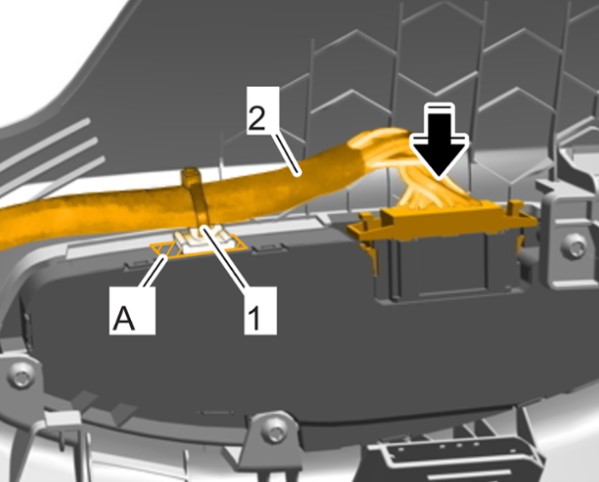

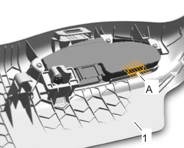

3.2 На внутренней стороне обшивки сиденья -1- очистить поверхность -A- от пыли и жира стандартным чистящим средством с помощью чистой салфетки.
3.3 Установить кабельный соединитель -1- на поверхность -A- и плотно прижать.
3.4 Вставить жгут проводов -2- без скручивания на 360° -стрелка- , зафиксировать жгут проводов кабельным соединителем -1-.
