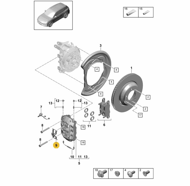

Устранение:
При рекламации клиента заменить имеющиеся стопорные пружины тормозных колодок на новые пружины с более высоким предварительным натяжением
Необходимо обращать внимание на следующие моменты, касающиеся приведенных ниже номеров запчастей и соответствующих автомобилей (в соответствии с комплектацией):
Для устранения неисправности требуются специальные, модифицированные или новые компоненты, для которых в прилагающейся информации перечислены соответствующие номера запчастей.
Индекс номеров этих запчастей на момент ремонта может иметь более высокое значение (более новое исполнение), поэтому перед выполнением дальнейших работ необходимо сравнить номера с PET (каталогом запчастей Porsche).
Наряду с этим необходимо проверять по PET, требуются ли дополнительные компоненты для проведения полноценного ремонта.
Номер запчасти: 9Y0.698.269 A Пружина (ремонтный комплект)
