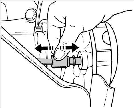

Всем привет. Кто нибудь менял колодки на ручник??? какие трудности могут возникнуть при данной операции??? Спасибо!

При замене тормозных колодок стояночного тормоза на 9PA особых трудностей не возникает.
Предварительные работы

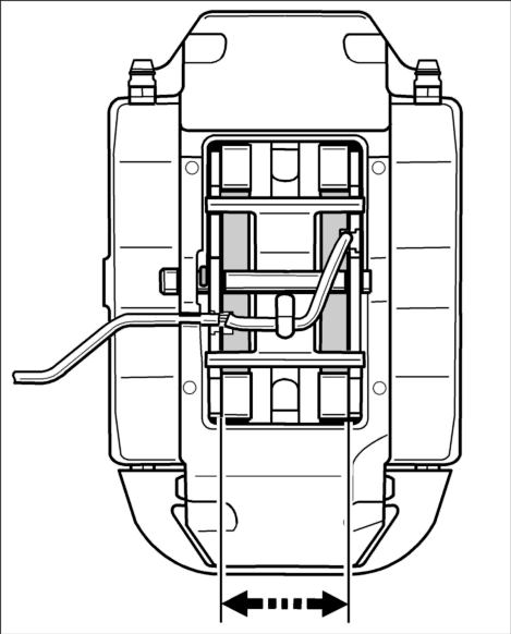

1. Снять колесо.
2. Снять тормозной суппорт и тормозной диск
информация
Накладку (решетку) на приводе (ножной стояночный тормоз) FFB снимать не требуется. Вспомогательный стержень может быть установлен через накладку (решетку).
Использовать защитные перчатки.
В области привода ножного стояночного тормоза (FFB) могут быть острые края.
Ослабить и закрепить тягу.

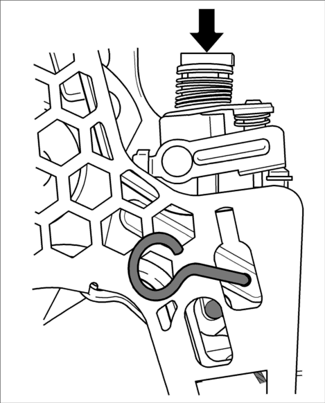

1. Снять накладку над приводом ножного стояночного тормоза (FFB).
2. Привести педаль FFB в нейтральное положение. Для этого потянуть рычаг на приборной панели.
3. Зафиксировать регулировочное устройство при помощи -вспомогательного стержня, диаметр макс. 3,5 мм- . Это означает: Сдавить регулировочное устройство до положения -стрелка- , при котором совпадут монтажные отверстия и можно будет вставить вспомогательный стержень

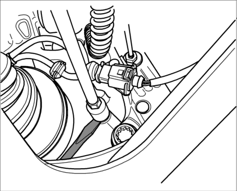

4. Частично снять тормозной трос. Не следует ослаблять стопорное кольцо! Для этого вставить -отвертку- между втулкой троса и корпусом колесного подшипника.
5. Максимально вытянуть -оболочку троса- из корпуса колесного подшипника.
6. Слегка вставить торс в распорный фиксатор. Маленькой отверткой прижать вниз стопорную пружину и шестигранник на распорном рычаге и одновременно потянуть трос из распорного фиксатора.
7. Ослабить регулировочное устройство -C- отверткой.
8. Снять упоры с натяжными пружинами -F- .
Осторожно
Компоненты под предварительным натяжением или давлением
Защемления или ушибы
→ Убрать руки из опасной области.
→ Перед началом работ ослабить натяжение компонентов
→ Зафиксировать компоненты от резкого ослабления натяжения.

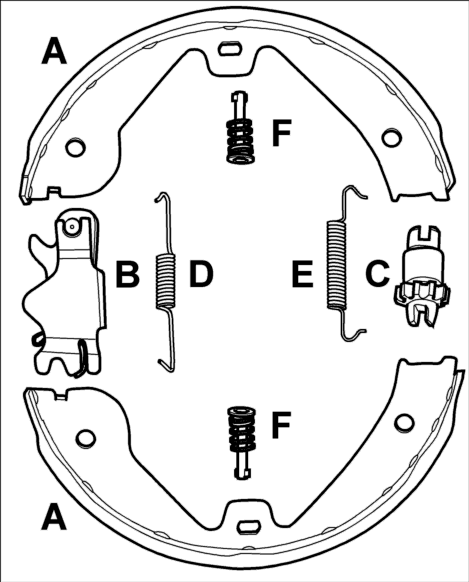

9. Снять обе пружины растяжения -D и E- .
10. Снять тормозные колодки с регулировочным устройством и распорный фиксатор -A, B и C- .
Монтаж
Монтаж осуществляется в обратной последовательности.
Выровнять весь модуль по центру.
Учитывать моменты затяжки.
Дополнительные работы
1. Установить тормозной диск и тормозной суппорт.
2. Извлечь вспомогательный штифт из регулировочного приспособления.
3. Отрегулировать стояночный тормоз.
4. Установить колесо.
5. Установить облицовку под передней панелью со стороны водителя.
6. Установить накладку в пространстве для ног

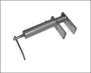

Тормозные колодки могут препятствовать свободному вращению тормозного диска при неблагоприятных условиях! В этом случае необходимо слегка отдавить колодки (равномерно) с помощью устройства для утапливания поршней (заменяет P83) Nr.144

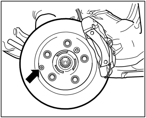

3. Отрегулировать барабанные тормозные колодки (на обоих колесах). Для этого ослабить резьбовую пробку -стрелка- и установить тормозной диск в соответствии с положением регулировочного устройства. Вращать регулировочное устройство отверткой до тех пор, пока колесо не прекратит вращаться. Затем ослабить 6 зубцов (колеса должны свободно вращаться).

Владимир, спасибо за подробную инфу. Еще один вопрос. Размер звёздочки, что бы открутить супорт не подскажите??? А то я полез, из набора ничего не подошло, а какую купить не знаю размер(((
