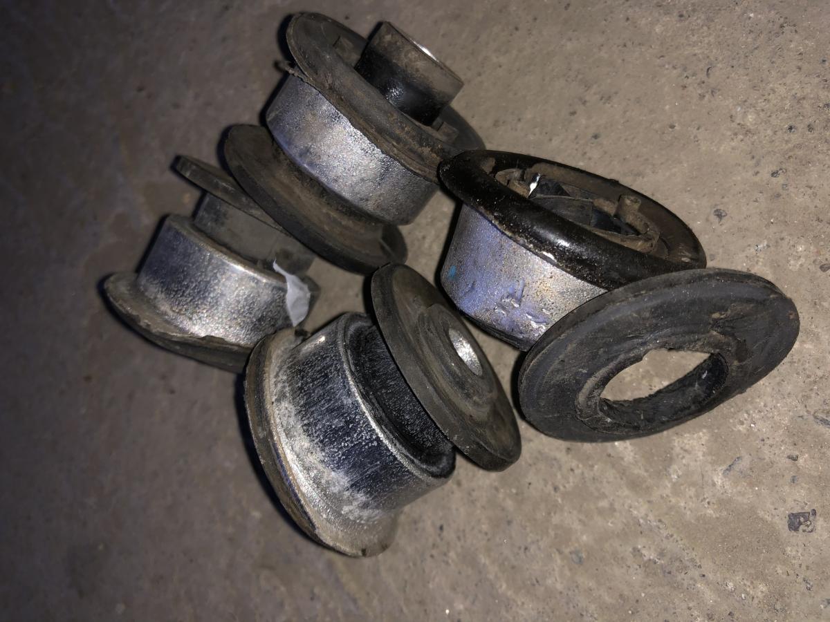

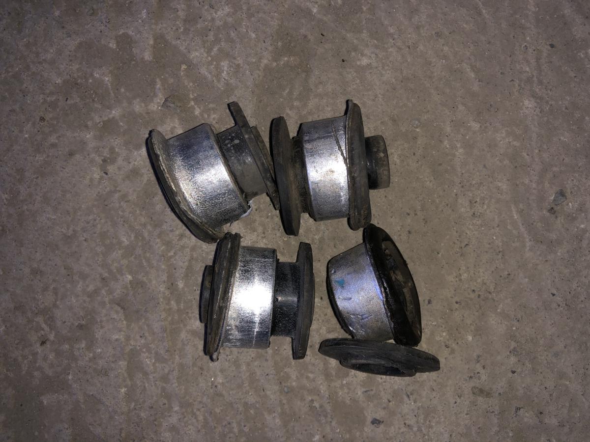

Итог — заменил сайлентблоки в верхних рычагах. Звук пропал , в подвеске тишина!
Прикладываю фото что случилось с сайлентблоками которые стояли до замены. Как их загнуло ума не приложу?!
Я даже не нашёл ни одного обозначения что это за фирма... и они очень лёгкие по сравнению с лимфердор который я поставил.

22.10.2019, 21:17   #10
Домье
Аватар для Домье
это какой-то изврат сайенты да еще не оригинал прессовать, верхние рычаги копье стоят всборе .
