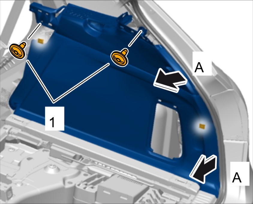

Предварительные работы
1 Если необходимо установить новый блок управления, то перед демонтажем “старого” блока управления PASM необходимо считать значения и кодировки с помощью 9818 - тестера PIWIS.
https://forum.cayservice.ru/showthre...861#post166861
2 Снять заднюю правую боковую обшивку багажного отсека.
Название: Демонтаж боковой обшивки багажного отсека сзади.jpg

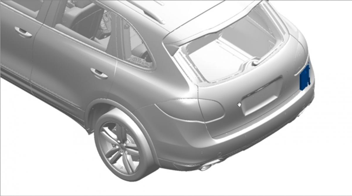

Название: Место установки блока управления PASM.jpg

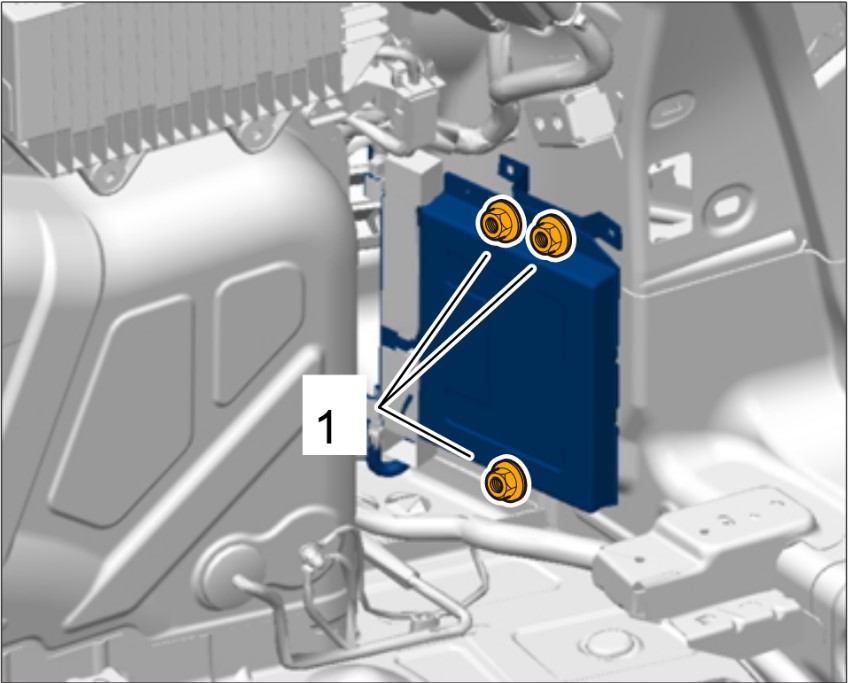

24.03.2024, 16:22   #3
1 Отвернуть три крепежные гайки -1- и извлечь блок управления.
Название: Демонтаж блока управления.jpg

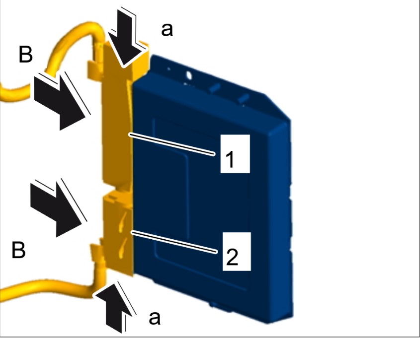

24.03.2024, 16:23   #4
2 Разблокировать электрическое штекерное соединение -1--a- и отсоединить его -B- .
Название: Разблокирование и отсоединение штекерных соединени.jpg

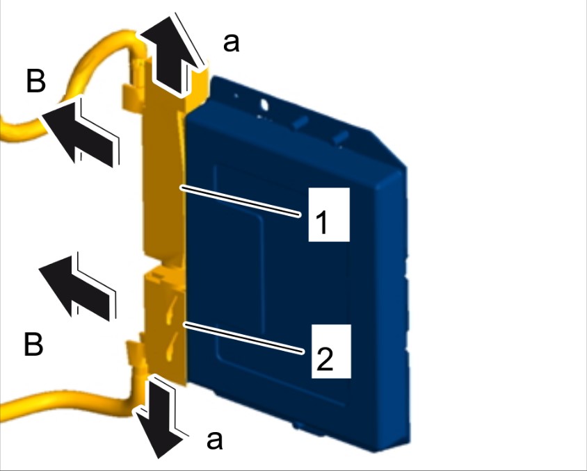

24.03.2024, 16:25   #5
Монтаж блока управления системы регулирования клиренса
Монтаж блока управления системы регулирования дорожного просвета
Информация
Соблюдать предписания по обращению с чувствительными к электростатическому разряду компонентами!
Выполнять монтажные работы только в случае использования разрешенной рабочей одежды и обуви.
Новые запчасти следует извлекать из упаковки, защищающей от электростатического разряда, только перед самым монтажом.
Не прикасаться к электрическим контактам и контактам разъемов.
1 Подсоединить электрическое штекерное соединение -1--B- и заблокировать его -а- .
2 Подсоединить электрическое штекерное соединение -2--B- и заблокировать его -а- .
Название: Подсоединение и блокирование штекерных соединений.jpg

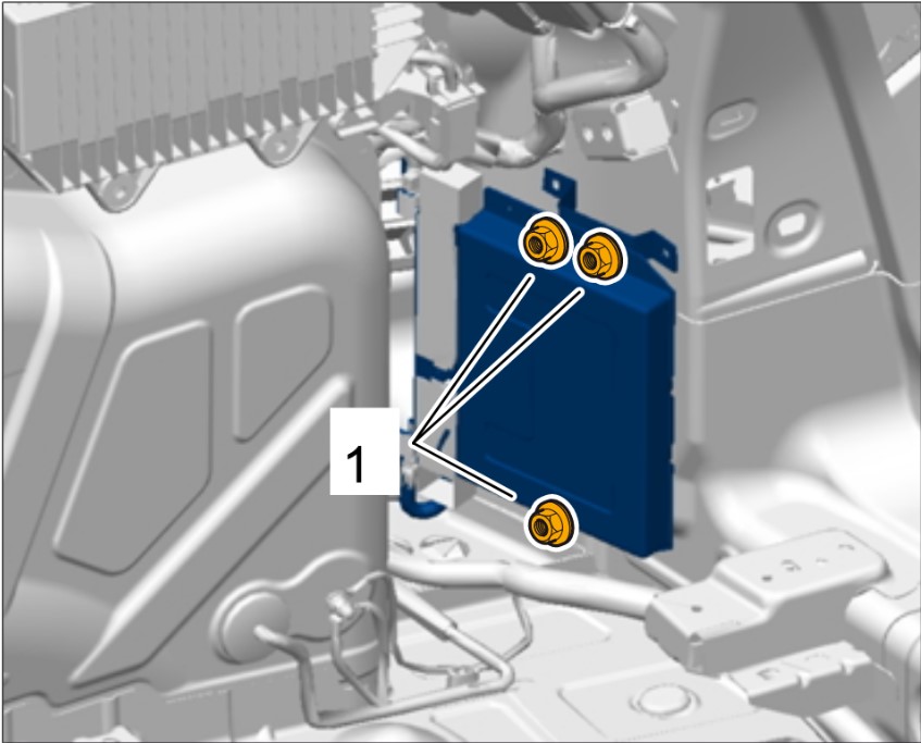

24.03.2024, 16:26   #6
3 Установить блок управления в крепление и затянуть три крепежные гайки -1- .
момент затяжки 10 Nm
Название: Монтаж блока управления.jpg

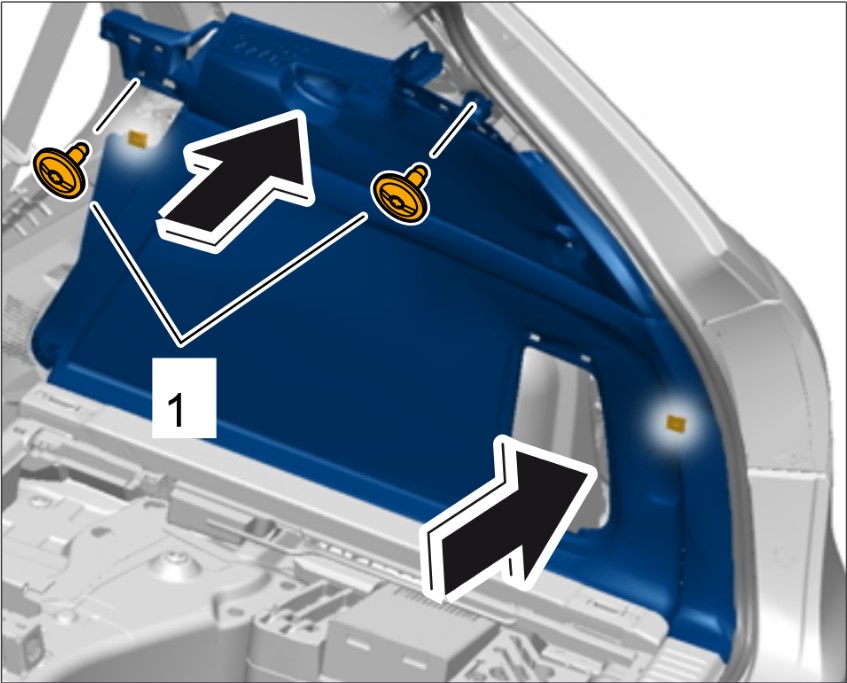

24.03.2024, 16:27   #7
Дополнительные работы
1 Установить заднюю правую боковую обшивку багажного отсека.
2 После замены блок управления необходимо запрограммировать в автомобиле с помощью 9818 - тестера PIWIS
Название: Монтаж боковой обшивки.jpg
