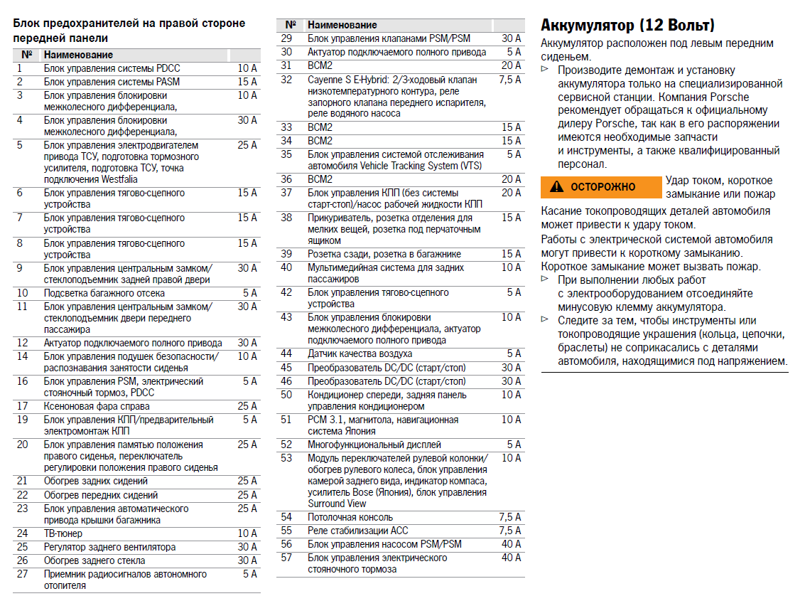

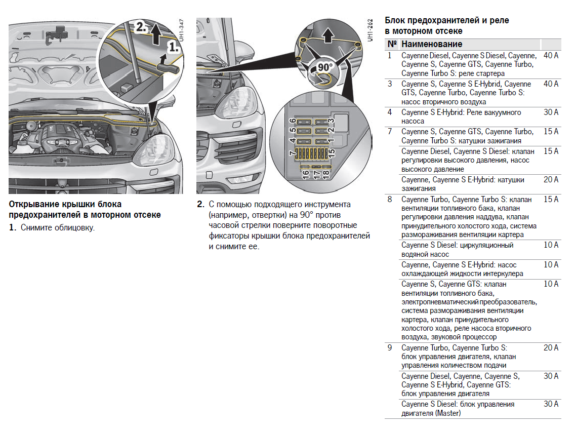

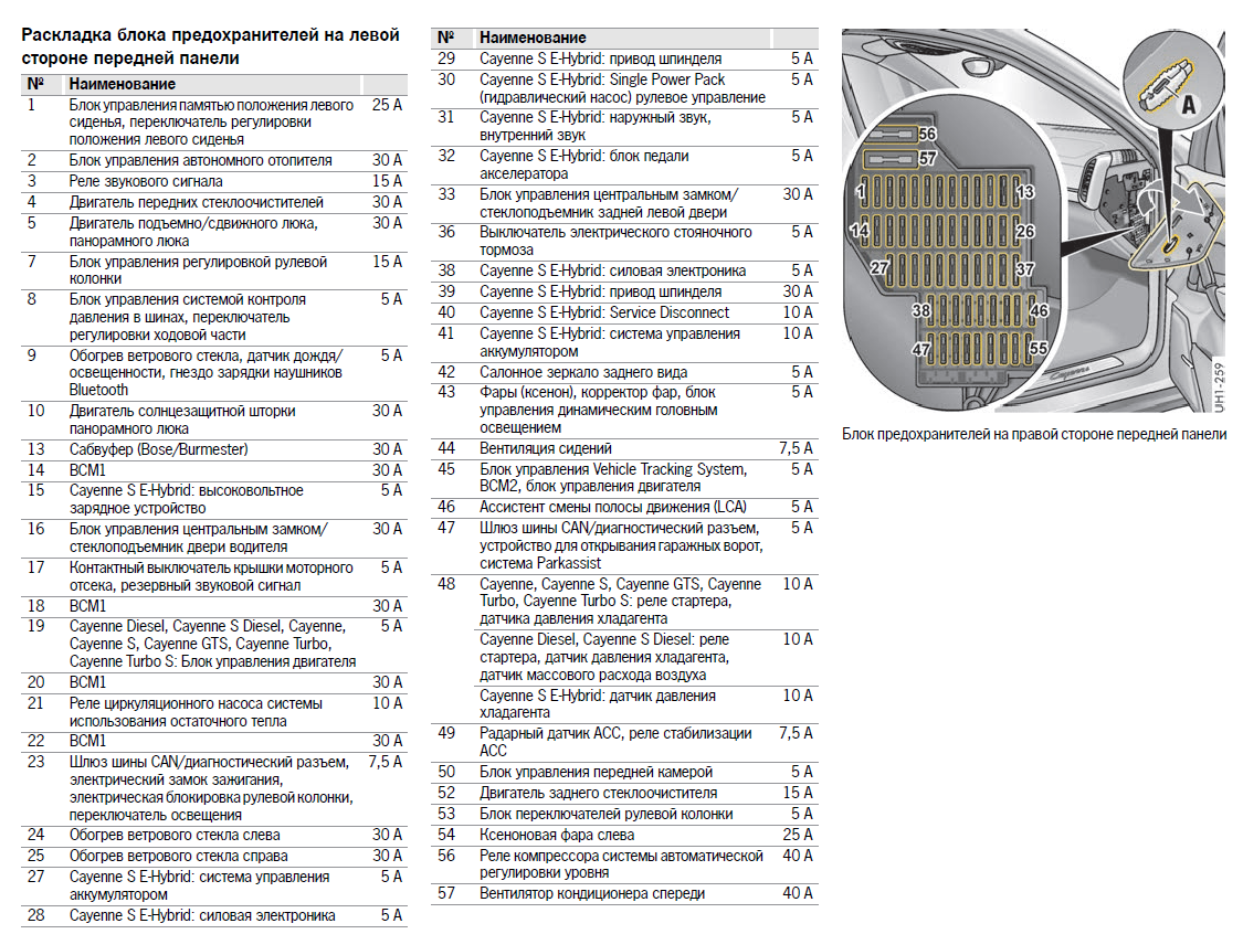

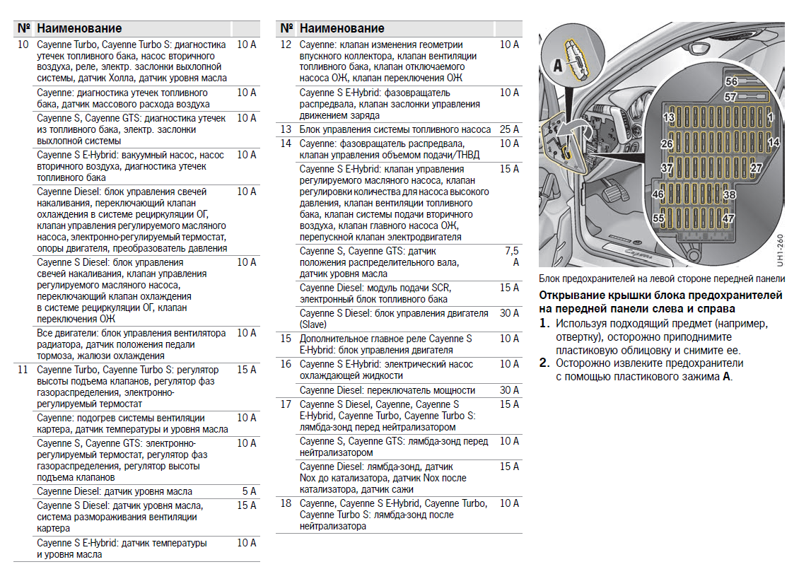

Замена предохранителей
Для предотвращения повреждений в результате короткого замыкания
и перегрузки отдельные электрические цепи защищены плавкими предохранителями.
Блок предохранителей находится в моторном отсеке. Два других блока предохранителей находятся на наружных сторонах передней
панели.
1. Отключите потребитель с неисправным предохранителем.
2. Снимите крышку с блока предохранителей.
3. С помощью пластмассового зажима выньте соответствующий предохранитель из его гнезда для проверки.
Сгоревший предохранитель можно узнать по расплавленной металлической перемычке.
4. При замене используйте только предохранители такого же номинала. Мы рекомендуем использовать оригинальные предохранители Porsche.
Информация
Для замены предохранителей с флажком используйте исключительно оригинальные предохранители Porsche, которые также промаркированы флажком. Это обеспечивает возможность спасателям безопасно и надежно отключить высоковольтную систему.
Обратитесь на специализированную сервисную станцию Порше.
Информация
Если предохранитель снова перегорает, то следует незамедлительно устранить причину.
Обратитесь на специализированную сервисную станцию Порше, так как только она располагает квалифицированным персоналом, необходимыми деталями и инструментом. Для замены предохранителей пользуйтесь пластмассовым зажимом. Он находится в крышке блока предохранителей передней панели. Запасные предохранители находятся в обеих крышках блока предохранителей передней панели (слева: 7,5 А и 10 A; справа: 20 А и 25 A).
