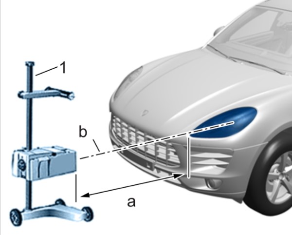

1 Выровнять прибор для регулировки фар -1- под углом 90° к продольной оси автомобиля и расположить на расстоянии -a- Длина 300 mm + 300 mmот левой головной фары.
2 Настроить уклон Установочное значение - 1 % светотеневой границы ближнего света на приборе для регулировки фар и выровнять ресивер по средней оси -b- ближнего света.

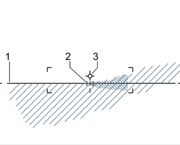

4 Проверить настройку головной фары.
4.1 Горизонтальная часть светотеневой границы должна проходить по разделительной линии -1-.
4.2 Точка преломления -2- горизонтальной части и правой поднимающейся части светотеневой границы должна лежать на проходящих через центральную отметку -3- вертикалях. При этом светлая сердцевина светового пучка лежит справа от этих вертикалей.

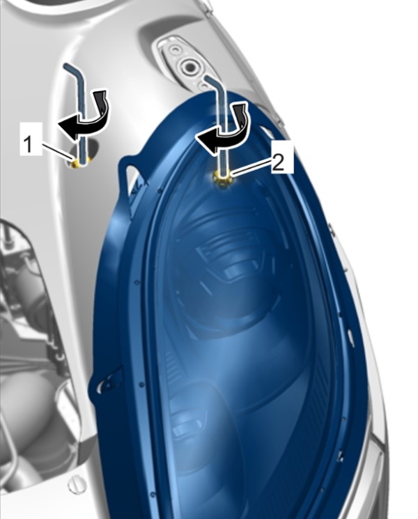

5 При необходимости отрегулировать настройку головной фары.
5.1 Выполнить регулировку границы света-тени по высоте с помощью шестигранного ключа 6 мм на внутреннем регулировочном винте -1-.
5.2 Выполнить регулировку границы света-тени по горизонтали с помощью длинного шестигранного ключа 6 мм на наружном регулировочном винте -2-.

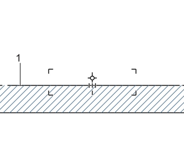

4 Проверить настройку противотуманной фары.
4.1 Граница света-тени должна проходить по разделительной линии -1-.

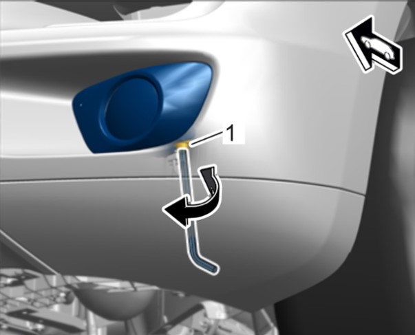

5 При необходимости отрегулировать настройку противотуманной фары.
5.1 Выполнить регулировку границы света-тени по высоте с помощью длинного шестигранного ключа 6 мм снизу через облицовку передней части кузова на регулировочном винте -1-.
