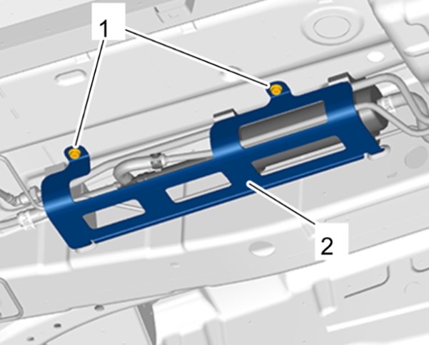

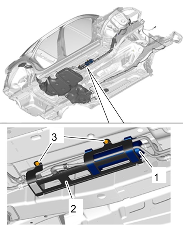

Технические параметры
Обзор компонентов топливного фильтра
1 Топливный фильтр
2 Защитный экран
3 Гайки крепления защитного экрана. Момент затяжки 8 Nm

1 Отвернуть крепежные гайки -1- и снять защитный кожух -2-.

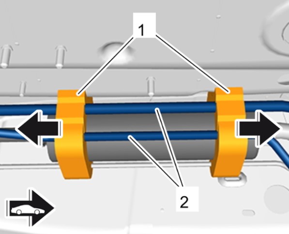

2 Извлечь топливопроводы -2- из пенопластовой направляющей -1- и сместить пенопластовые направляющие -1- в направлении -направление стрелки-.

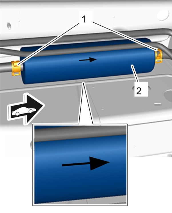

3 Ослабить пружинные хомуты -1- и снять топливный фильтр -2-.

1 Установить топливный фильтр -2-.
1.1 Разместить топливный фильтр -2- таким образом, чтобы -стрелка- была обращена к топливному фильтру по направлению движения.
1.2 Подсоединить топливопроводы к топливному фильтру -2- и закрыть пружинные хомуты -1-.
2 Установить пенопластовые направляющие -1- на топливном фильтре в направлении -направление стрелки - и разместить топливопроводы -2- в пенопластовых направляющих.
