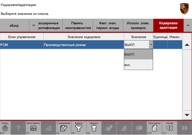

• При выполнении “Передачи автомобиля клиенту” или
• после транспортировки автомобиля
не удается активировать/включить PCM3.1.
Экран PCM3.1 остается темным.
Мероприятие:
1 Выполнить передачу автомобиля в сборе с тестером PIWIS II. ⇒ При этом среди прочего автоматически срабатывает“Транспортировочная защита”.
2 Проверить состояние режима производства PCM:
2.1 В обзоре блоков управления отметить блок управления ‘PCM’.
2.2 В меню “Кодировки - адаптации” выделить пункт ‘Клиентские настройки’ и подтвердить выбор с помощью клавиши F12.
2.3 Кодировочное значение “Режим производства” в блоке управления ‘PCM’ должно быть установлено на значение ‘выкл’ (Рис. 1).
3 Если значение ‘выкл’ не установлено, необходимо установить значение на ‘выкл’ и подтвердить с помощью клавиши F12.
Конец мероприятия
