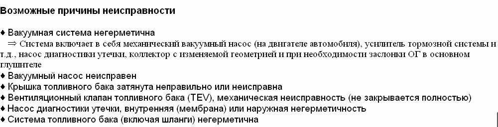

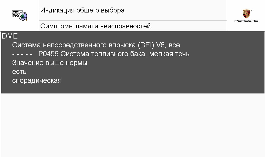

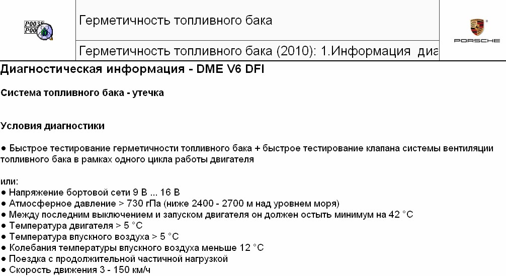

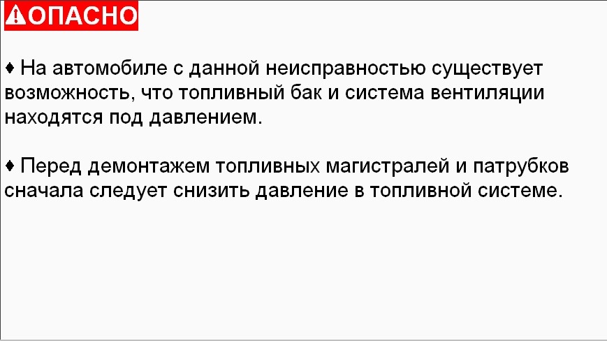

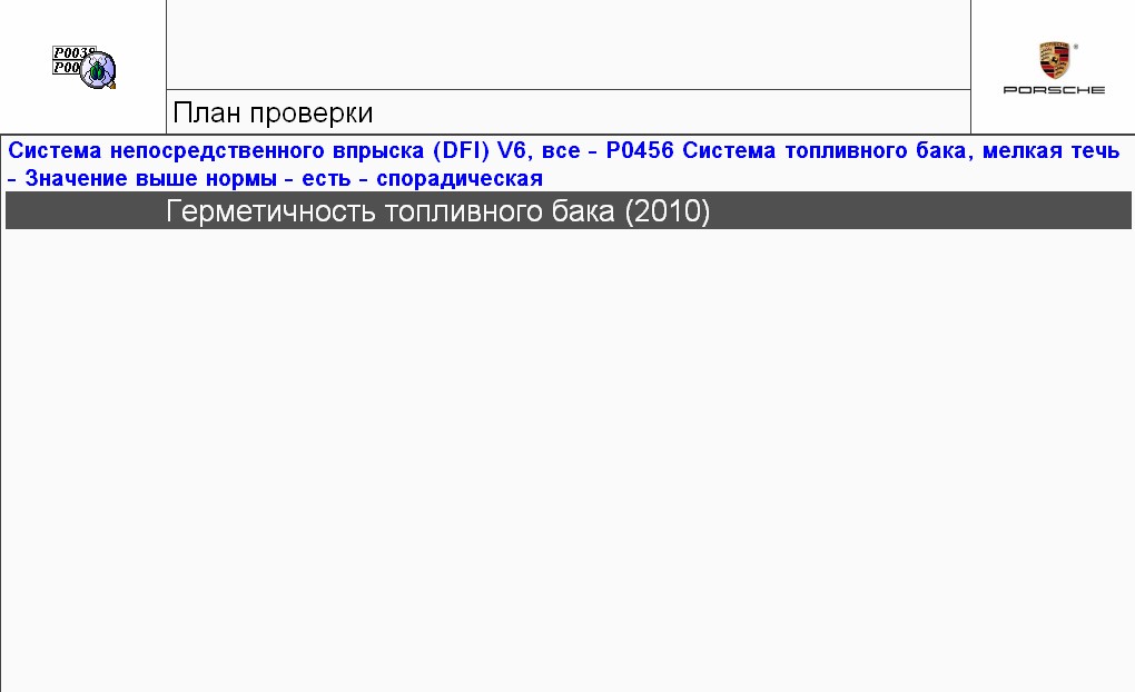

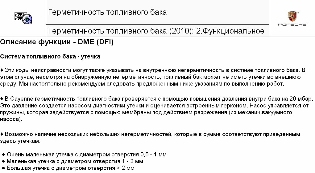

10.11.2018, 13:11   #4
ID:	18840   Нажмите на изображение для увеличения
ID:	18841   Нажмите на изображение для увеличения
ID:	18842   Нажмите на изображение для увеличения
ID:	18843   Нажмите на изображение для увеличения

10.11.2018, 19:23   #6
Сообщение от Dmik09 Посмотреть сообщение
Спасибо, будем тестировать и искать причину.
Из практики жизни могу сказать, что чаще всего проблема связана с клапаном вентиляции топливного бака. Это легко выяснить путем проведения краткие тестов двигателя через PIWIS.
10.11.2018, 19:35   #7
Dmik09
Когда снова вылезет, поеду к диллеру на диагностику. Спасибо.
07.12.2018, 00:05   #8
Dmik09
Был на сервисе, продиагностировали ошибку P0456. Проверили клапан вентиляции, сказали что проблемма на 99% в нем. Клапан поменял, взял от VW 06D133517C, пробег 300 км после замены, пока все хорошо.

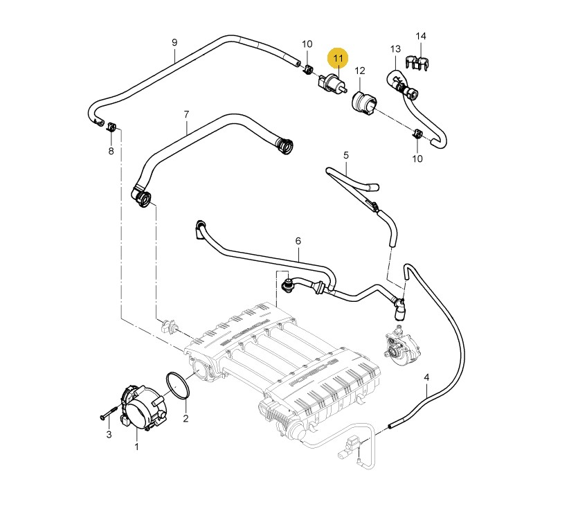

21.05.2021, 21:42   #10
Подскажите , а где размещен этот клапан ?
Клапан вентиляции топливного бака?
95560524101 клапан вентиляции топливного бака
Название: Клапан вентиляции топливного бака.jpg
