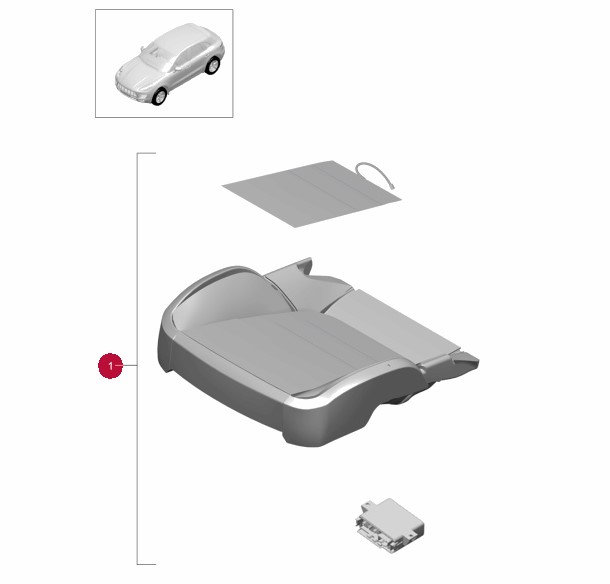

Распознавание занятости сиденья невозможно заменить отдельно. Заменяется только в сборе с мягкой набивкой переднего сиденья.
информация

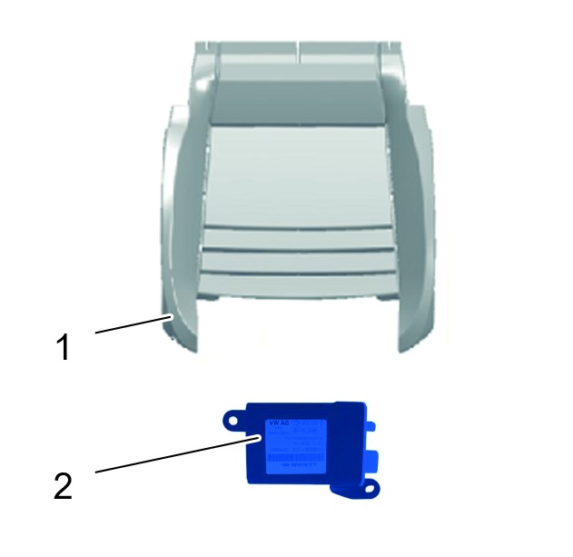

Если требуется замена компонентов системы классификации пассажиров (входят в комплектацию для США/Канады), то необходимовсегда заменять весь ремонтный комплект, состоящий из мягкого наполнителя с приклеенным слоем для системы классификации пассажиров и блока управления системы классификации пассажиров.
Запчасти входят в ремонтный комплект (включает в себя мягкий наполнитель с приклеенным слоем для системы классификации пассажиров -1- и блок управления системы классификации пассажиров -2- ), который необходимо всегда заменять целиком.
-1- Мягкий наполнитель с приклеенным слоем для системы классификации пассажиров
-2- Блок управления системы классификации пассажиров
Смешанная установка, например, “старый” мягкий наполнитель вместе с “новым” блоком управления, недопустима.
Мягкий наполнитель с приклеенным слоем для системы классификации пассажиров и блок управления системы классификации пассажиров откалиброваны на заводе-изготовителе совместно, поэтому они заменяются целиком.
Блок управления системы классификации пассажиров не требуется кодировать.
Слой для системы классификации пассажиров нельзя отсоединять от пенопластового элемента.
Если блок управления распознавания пассажиров был заменен, его необходимо откалибровать
Название: Система классификации пассажиров.jpg

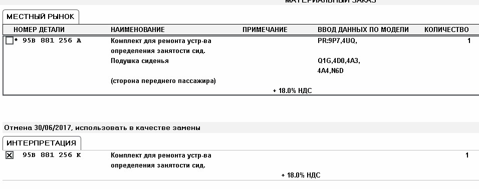

24.05.2018, 20:42   #4
Сообщение от Muki Посмотреть сообщение
Какие номера мягкой части и блока?
ID:	17199   Нажмите на изображение для увеличения
25.05.2018, 10:09   #5
Muki
Большое спасибо!
