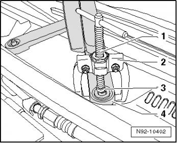

Привод осуществляется только на кривошип, изображенный на рисунке справа.
Отсоединить.
– Привести поводок щетки стеклоочистителя на стороне пассажира вручную показанное на растянутое положение.
– Отжать защитные колпачки .
– Выкрутить обе гайки крепления и с валов поводков щеток .
– Снять шайбу с вала поводка щетки стеклоочистителя.
Осторожно!
Установленный на поводок щетки съемник во время снятия может соскочить с конца поводка.
Предохранить окружающие детали автомобиля от повреждений.
Инструкция
При установке съемника проследить за тем, чтобы он располагался непосредственно на металлической поверхности поводка и не входил в зацепление с пластиковым колпачком под поводком щетки стеклоочистителя
– Установить съемник -2-, как показано на рисунке, на конец рычага -4-.
– Выкручивать упорный элемент -3- до тех пор, пока не появится конец резьбы и снять рычаг вращением винта -1- в направлении часовой стрелки.
– Повторить этот процесс со вторым валом поводка щетки и снять поводок на стороне пассажира.
