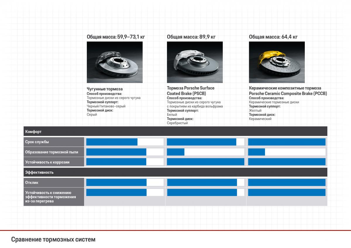

Тормоза Porsche Surface Coated Brake (PSCB) занимают промежуточное место между высокоэффективными керамическими тормозными дисками и чугунными дисками. Благодаря слою карбида вольфрама они меньше подвергаются износу, а при торможении на колесных дисках оседает меньше пыли. Кроме того, повышенный коэффициент трения тормозов обеспечивает улучшенный отклик. Тормоза PSCB гарантируют стабильные тормозные характеристики даже при высоких нагрузках. Внешне они отличаются глянцевым покрытием белого цвета. По сравнению с обычными чугунными тормозными дисками тормозная система отличается существенно улучшенными характеристиками, в первую очередь увеличенным на 20–30 % сроком службы. Тормозные диски PSCB можно узнать по их блестящей поверхности. Блеск становится отчетливо заметным после того, как автомобиль проезжает прибл. 600–700 км в повседневном режиме.
