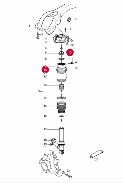

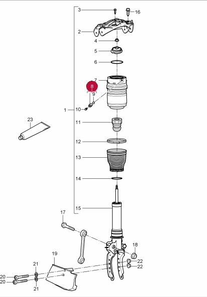

Доброго времени суток! Кто подскажет, какие существуют рекомендации по обслуживанию ходовой с пневмо-системой перед зимней эксплуатацией? Как удалить конденсат в пневме?
25.10.2016, 11:18   #2
Сообщение от Oleg777 Посмотреть сообщение
Добрый день.
Какой автомобиль или VIN?
25.10.2016, 11:32   #3
Oleg777
WP1AD29P09LA60410
25.10.2016, 11:49   #4

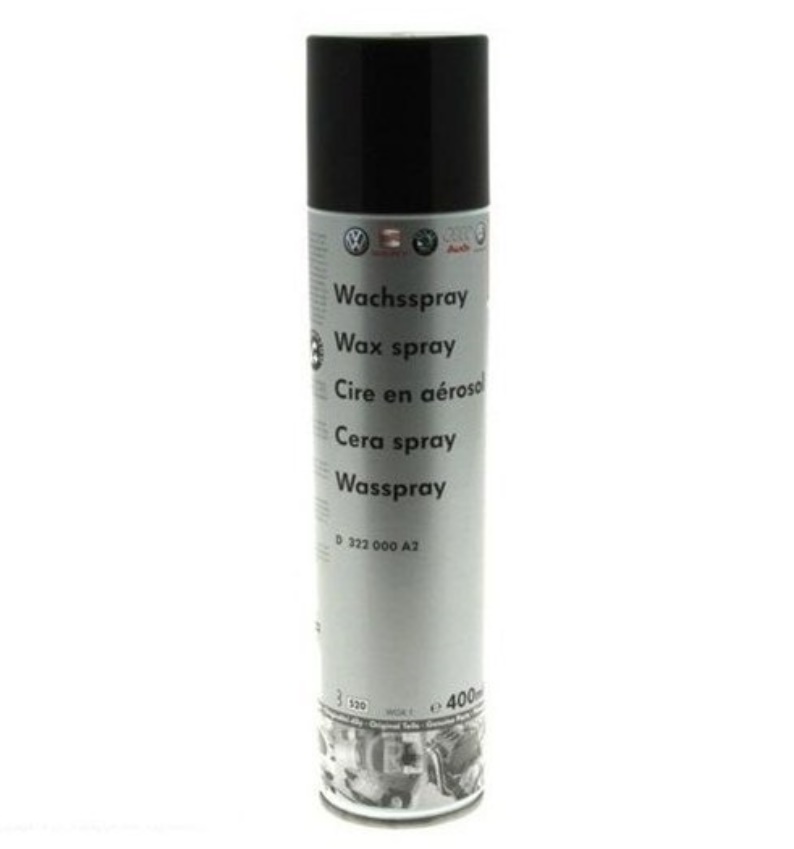

Промыть места соединения клапана остаточного давления с пневмобаллоном, очистить и обработать специальным водоотталкивающим средством.
D322100M2 воск-спрей

25.10.2016, 12:07   #5
Удалением конденсата у нас занимается осушитель воздуха. Вмешательство не требуется.
1700 такая гадость стоит, странно но ее продают как полироль с воском
26.10.2016, 21:36   #10
Сообщение от Hrenov79 Посмотреть сообщение
Этот продукт используют для разных задач. В данном случае рекомендация завода изготовителя по обработке "больных" мест.
