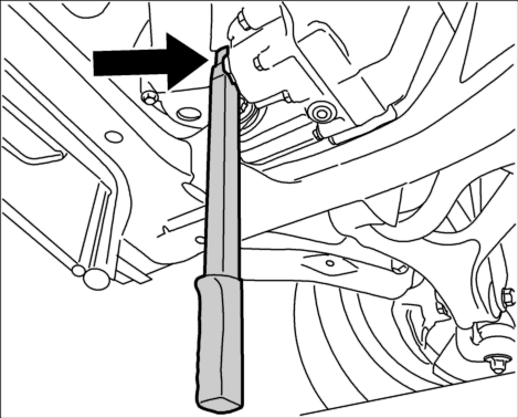

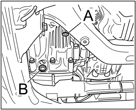

Проверка и добавление масла главной передачи полного привода
Предварительные работы: масло главной передачи полного привода
1. Снять защиту двигателя.
информация
При проверке уровня масла главн. передачи полн. привода автомоб. должен стоять горизонтально.
1. Выкрутить пробку отверстия для контроля уровня масла -A- с помощью инструмента Спецнасадки мод. AB 170.
2. Уровень масла в норме при заполнении до нижней кромки контрольн. отверстия.
3. В противном случае долить масло.
Залив масла главной передачи полного привода
информация
При доливке уровня масла главн. передачи автомоб. должен стоять горизонтально.
1. Выкрутить резьбовую пробку отверстия для контроля уровня масла -A- с помощью инструмента спецнасадки мод. АВ. 170 .
информация
Использовать только разрешенные Porsche масла.
2. Залить масло с помощью устройства для заполнения ATF в коробку передач 161 до нижней кромки -A- пробки контрольного отверстия.
3. Закрутить пробку отверстия для контроля уровня масла -A- с новым уплотнительным кольцом. Для этого использовать специальный инструмент спецнасадки мод. AB 170 и принадлежности для динамометрического ключа: кольцевой ключ с открытым зевом SW13 + адаптер 98-1. → момент затяжки: 35 Nm
Дополнительные работы, масло для редуктора системы полного привода
1. Установить защиту двигателя.
