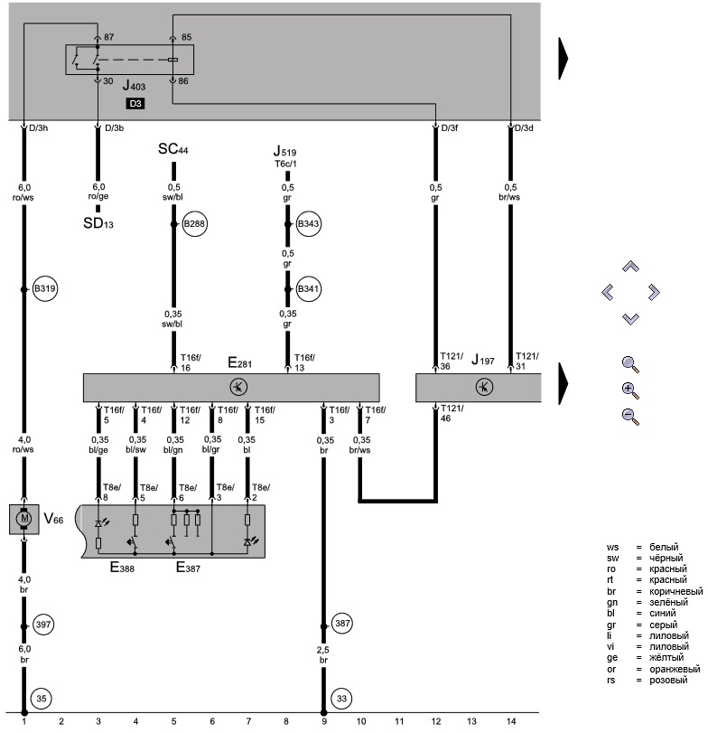

06.09.2015, 17:31   #5
Проверяйте проводку с блока управления пневмоподвеской до реле управления компрессором пневмоподвески.
Схема по аналогии с Touareg.
E281 - Панель управления для регулирования дорожного просвета
E387 - Клавиша настройки демпфирования
E388 - Клавиша регулирования дорожного просвета
J197 - Блок управления системы регулирования дорожного просвета
J403 - Реле компрессора системы регулирования дорожного просвета
J519 - Блок управления бортовой сети
SC44 - Предохранитель -44- в блоке предохранителей
SD13 - Предохранитель -13- в блоке предохранителей
T6c - Разъём, 6-контактный
T8e - Разъём, 8-контактный
T16f - Разъём, 16-контактный
T121 - Разъём, 121-контактный
V66 - Электродвигатель компрессора системы регулирования дорожного просвета
33 - Точка соединения с массой за передней панелью справа
35 - Точка соединения с массой под сиденьем переднего пассажира
387 - Соединение с массой -22- в главном жгуте проводов
397 - Соединение с массой -32- в главном жгуте проводов
B288 - Плюсовое соединение -12- (15a) в главном жгуте проводов
B319 - Плюсовое соединение -5- (30а) в главном жгуте проводов
B341 - Соединение -2- (58d) в главном жгуте проводов
B343 - Соединение -4- (58d) в главном жгуте проводов

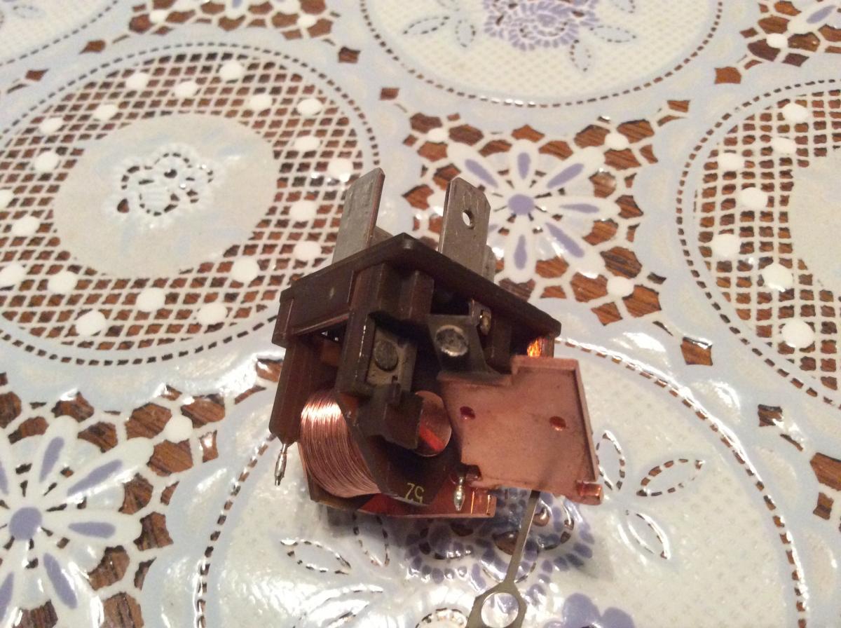

Genawahren
Огромное спасибо Владимир, причина банальна: реле щелкает а контактов то в нем нет, сгорели.
