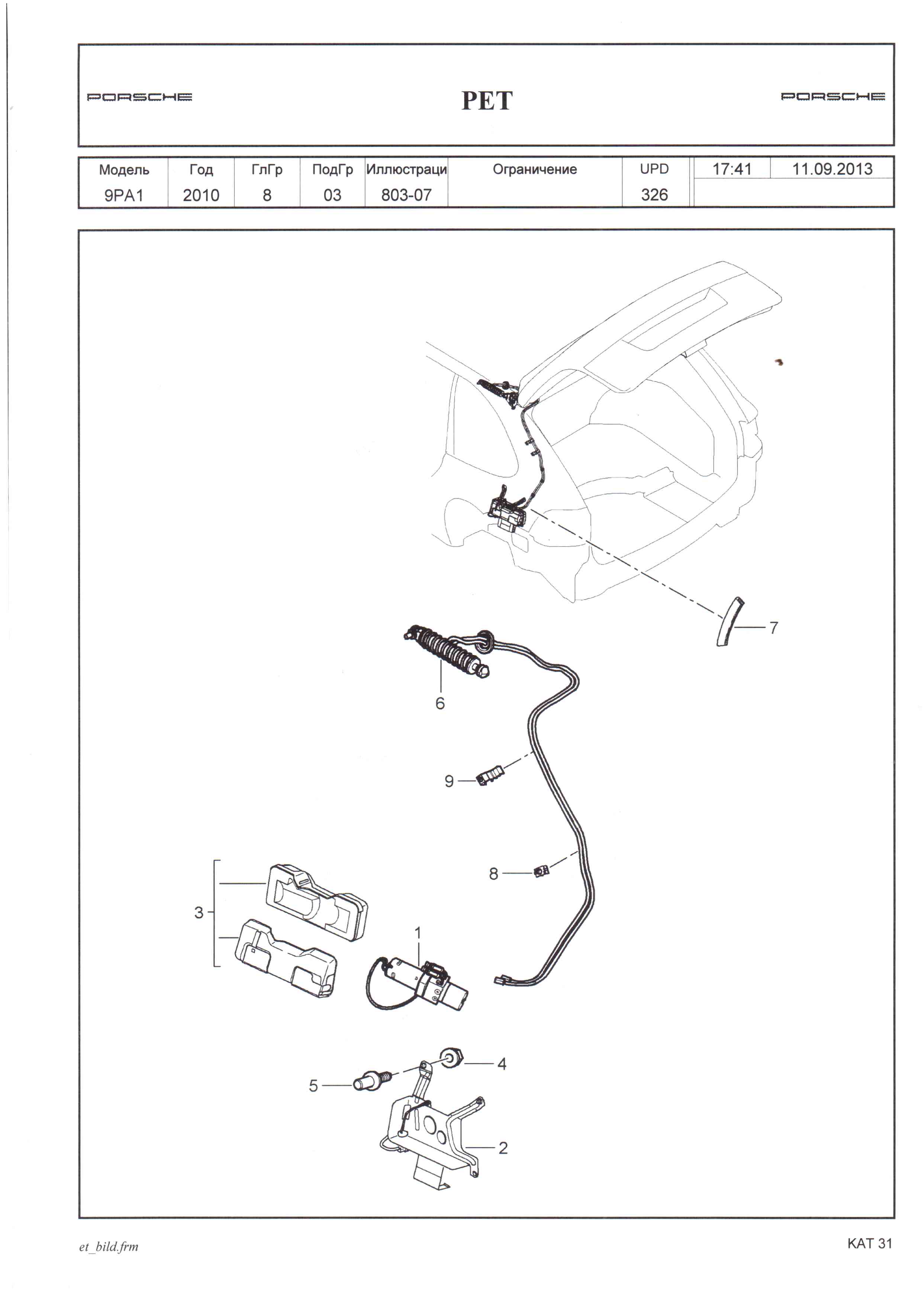

Требуется установить вместо левого амортизатора крышки багажника гидропривод. Заменить шаровый палец на кузове автомобиля (старый не подходит)
Провести всю электрику в крышке багажника
Подключить насос гидропривода крышки багажника

11.09.2013, 18:50   #6
Мурад500
Я все понял, Володя, спасибо!
