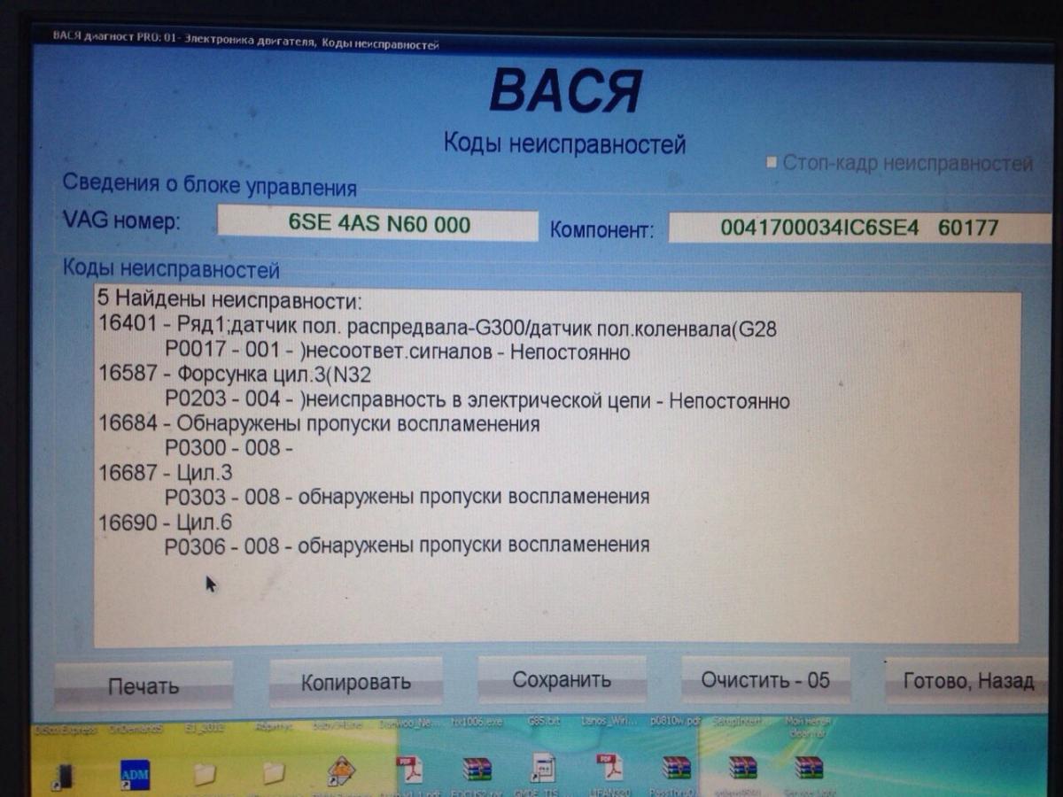

Кайен 2005 г.в. дв.3,2. Троит, горит "чек". Меняли местами катушки, свечи, форсунки, результат никакой. Сканер указывает на третий цилиндр. Проверяли сигнал на форсунке диодиком, еле светит, остальные горят ярко. Компрессия везде норм. Нужен Ваше диагноз))
Данные компьютерной диагностики на фото...

Какие метки цепи ГРМ?
