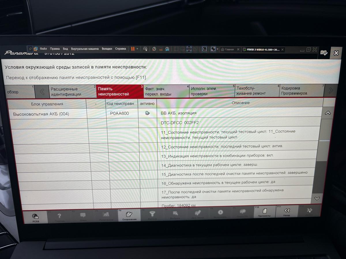

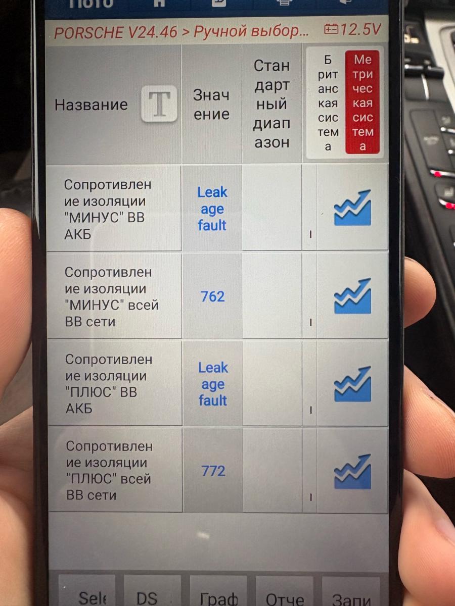

Добрый день! Прошу помощи имеется ошибка в блоке вв акб P0AA600. Сопротивление изоляции Piwis не видит выдает за место значений надпись Leakage Fault как по всей системе что плюс что минус так и в самой АКБ.
На работу авто вообще никак не влияет все исправно работает кроме желтого предупреждения на экране приборной панели. Из проделанных работ проверка изоляции мегометром пилотных кабелей и кабеля кондиционера все значения запредельные изоляция исправна. Ошибка возникает только тогда когда авто прогреется до температуры которая позволяет начать работать электрической части, то есть не за висимо стою я ли еду. Как быть не знаю уже VIN WP0ZZZ97ZCL040194

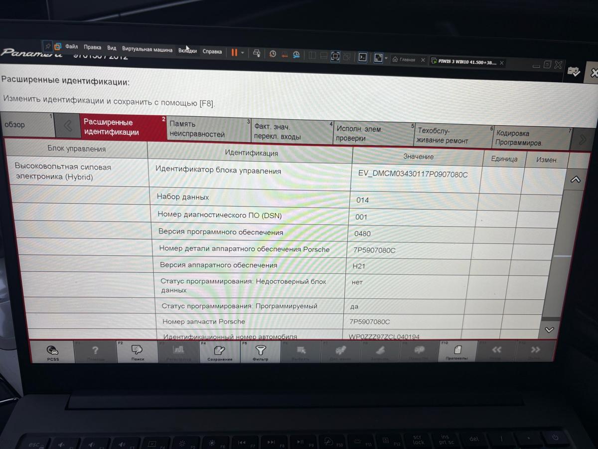

В блоке управления высоковольтного силового электронного блока какое ПО?
Как только как минимум один из указанных кодов неисправностей сохраняется в памяти неисправностей в качестве пассивного кода, перед продолжением работ обязательно выполнить ведомый поиск неисправностей с помощью тестера PIWIS во избежание ремонтных работ.

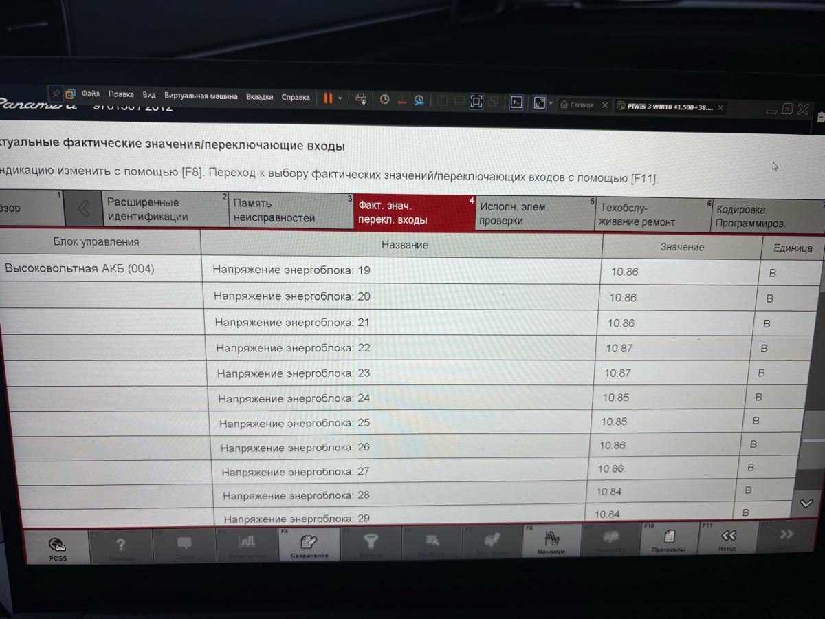

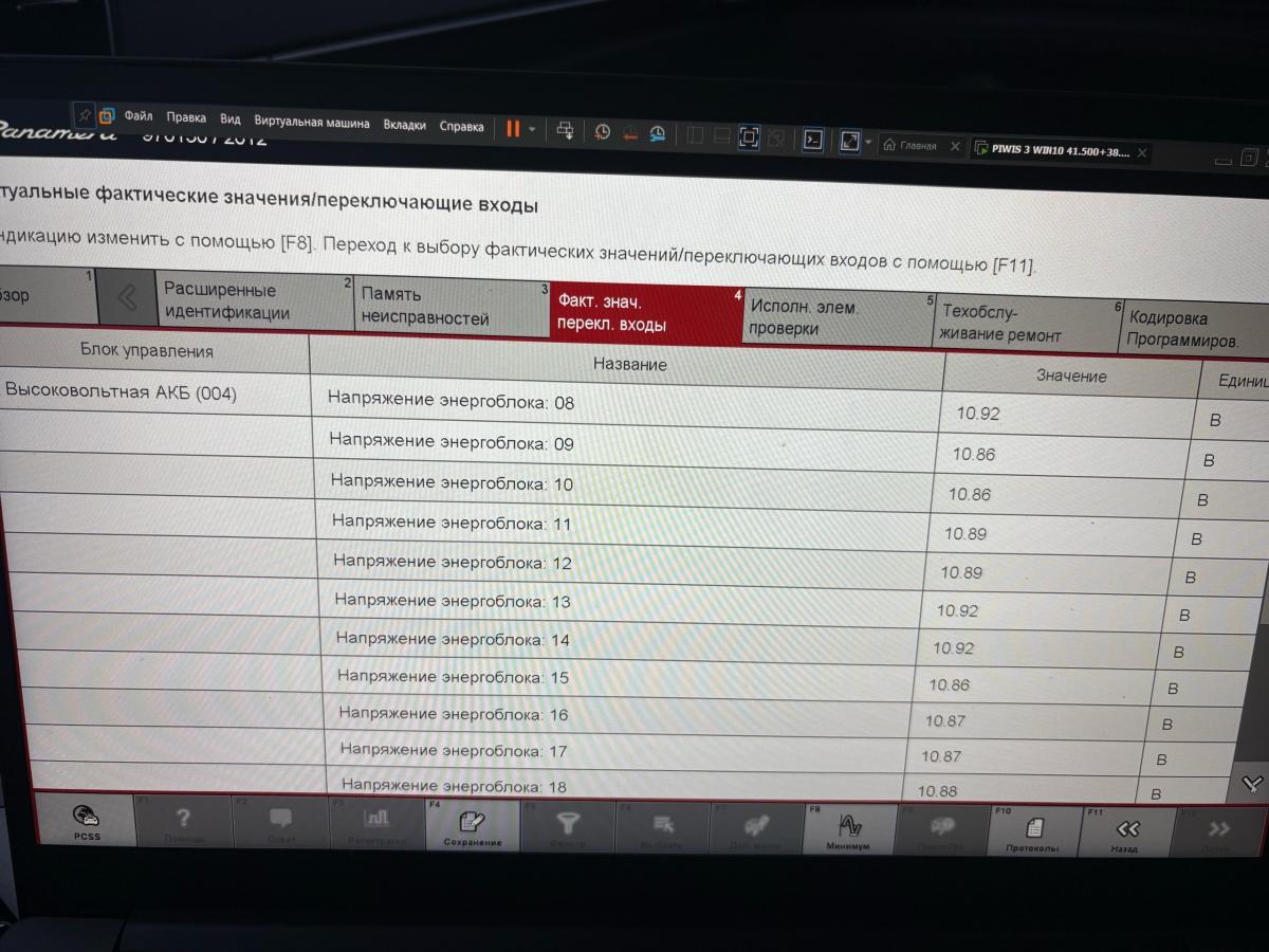

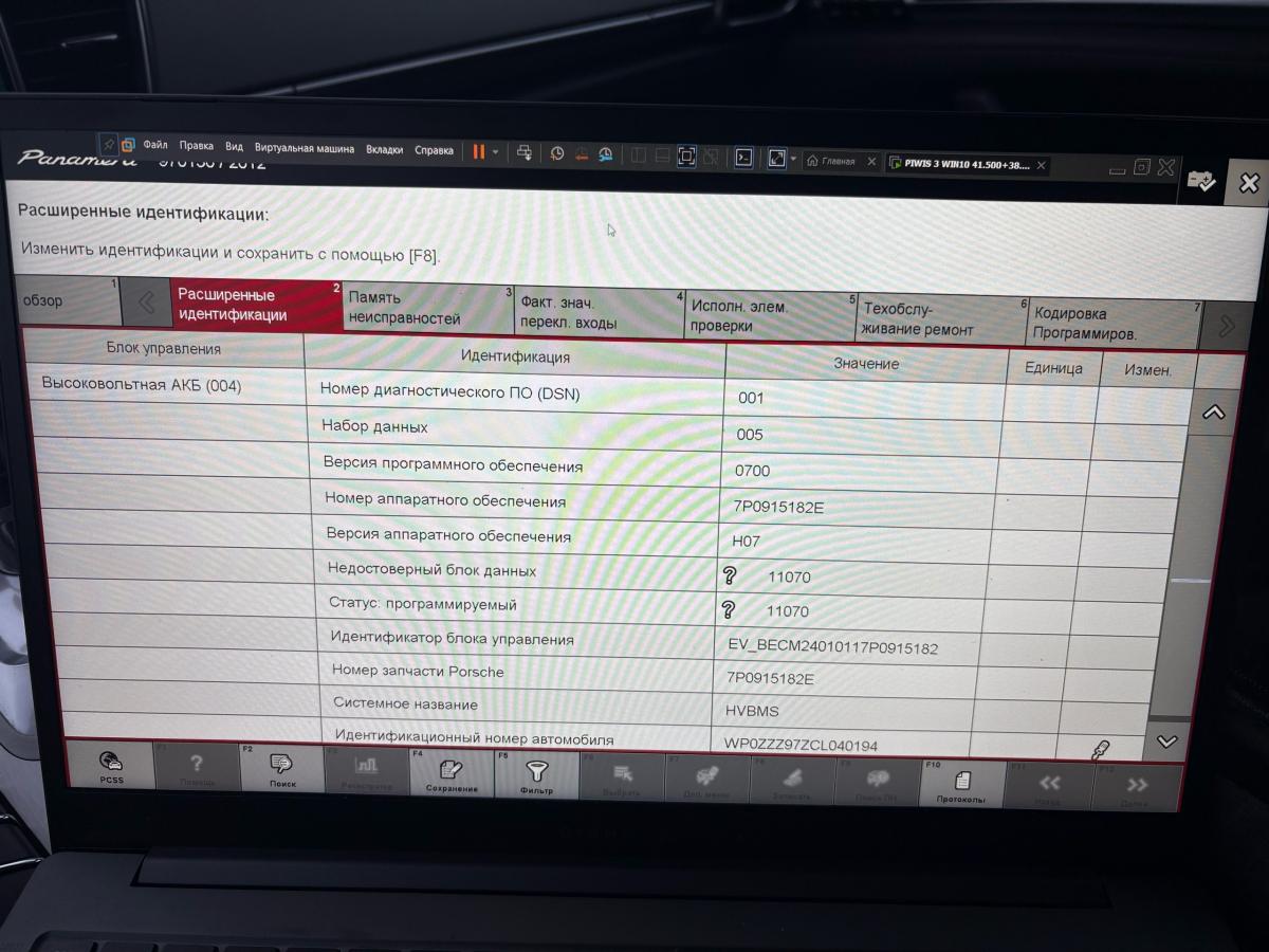

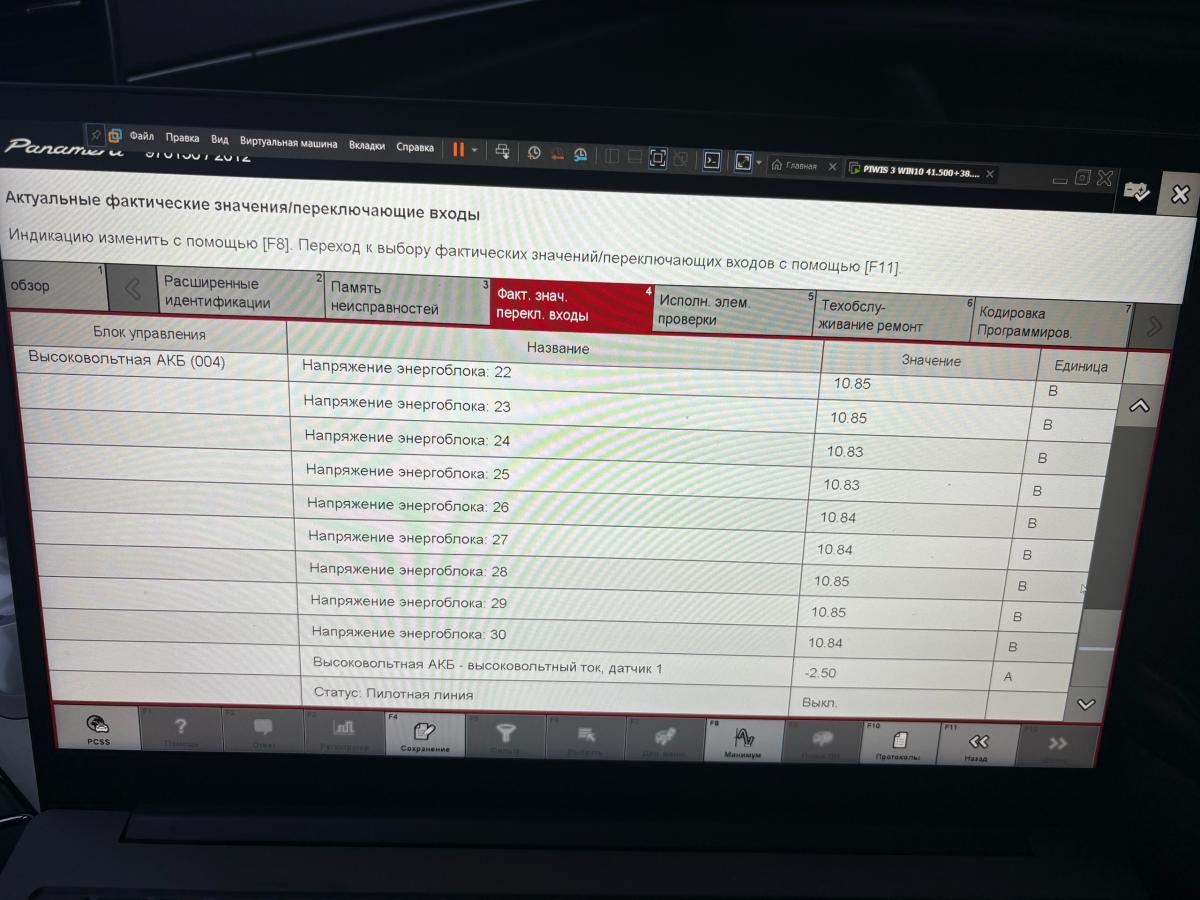

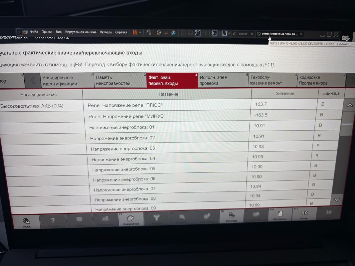

это по ВВ АКБ смущают параметры изоляции. Лаунчем хоть че то удалось поймать не знаю на сколько показания им верны
ID:	96387   Нажмите на изображение для увеличения
ID:	96388   Нажмите на изображение для увеличения
ID:	96389   Нажмите на изображение для увеличения
ID:	96390   Нажмите на изображение для увеличения
Название: то что удалось поймать лаунчем.jpg

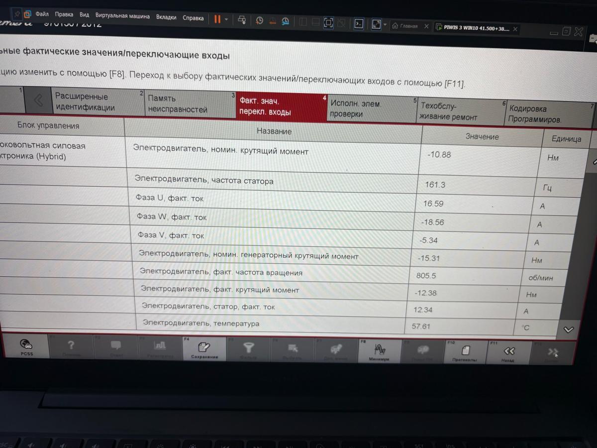

это по блоку вв электроники
ID:	96399   Нажмите на изображение для увеличения
ID:	96400   Нажмите на изображение для увеличения
ID:	96401   Нажмите на изображение для увеличения
ID:	96402   Нажмите на изображение для увеличения

25.02.2026, 22:25   #7
Сообщение от Vados0073 Посмотреть сообщение
При наличии рекламации клиента и версии ПО ниже ”P630” в блоке управления высоковольтного силового электронного блока необходимо выполнить перепрограммирование блока управления высоковольтного силового электронного блока.
Способ программирования блока управления: Выбрать программирование блока управления с помощью функции “Акция” в дополнительном меню тестера PIWIS путем ввода специфического кода программирования.
Код программирования: Q1L4F
Процесс программирования:
В ходе пошагового процесса программирования соблюдать указания и инструкции тестера PIWIS.
В рамках процесса программирования блок управления высоковольтного силового электронного блока перепрограммируется.
Не прерывать процесс программирования.
Длительность программирования (ориентировочно): 5 минут
Версия ПО, запрограммированная в рамках данной акции:
P630
После завершения программирования блока управления версию ПО можно считать в блоке управления высоковольтного силового электронного блока с помощью тестера PIWIS в меню ⇒ ”Расширенные идентификации”.

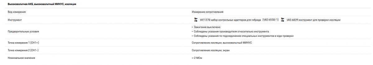

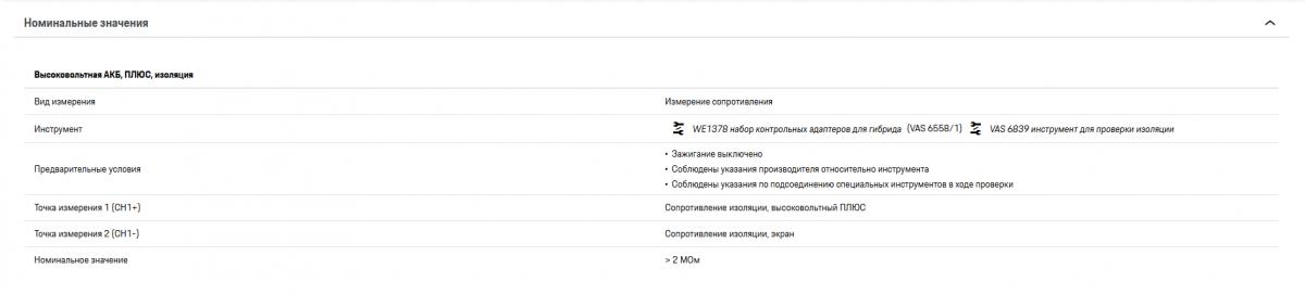

25.02.2026, 22:31   #9
Высоковольтный компрессор кондиционера - Номинальные значения 8734
ID:	96408   Нажмите на изображение для увеличения
ID:	96409   Нажмите на изображение для увеличения
