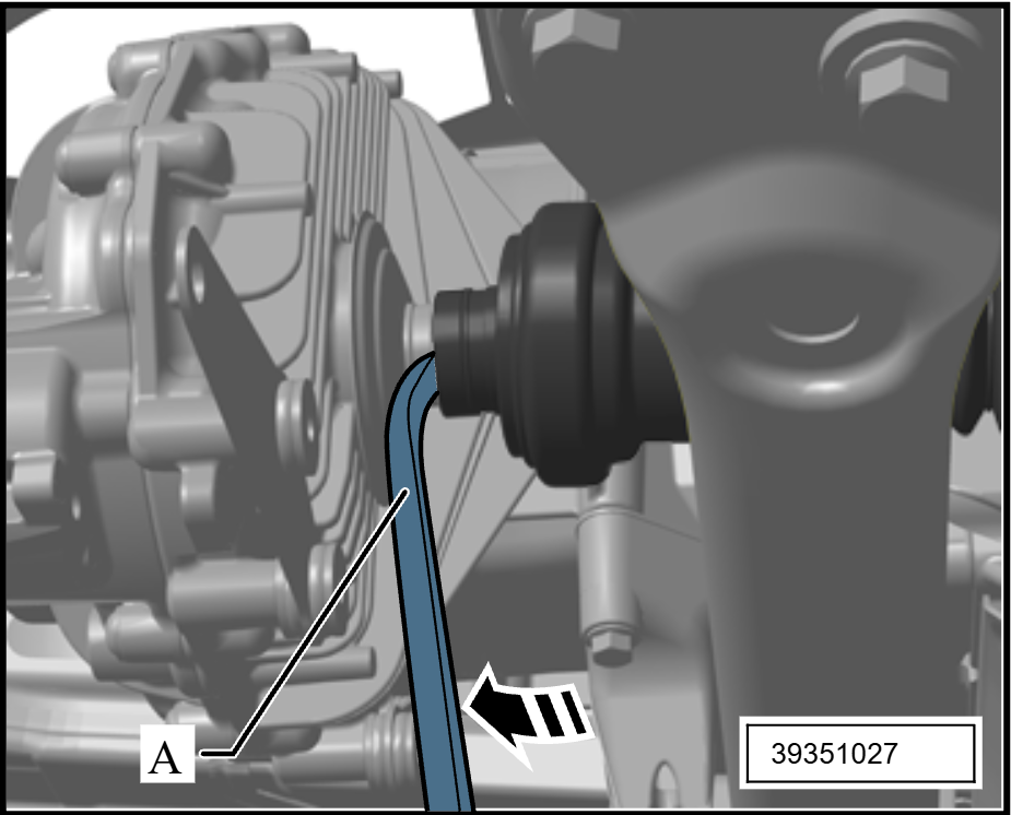

3 Снять карданный вал.
3.1 Полностью отжать карданный вал от цапфы раздаточной коробки с помощью монтажной лопатки -A-.
(Использовать стандартную монтажную лопатку длиной около 600 мм, например Hazet 652)
3.2 Отжать карданный вал от цапфы передней главной передачи с помощью монтажной лопатки.
3.3 Извлечь карданный вал движением вниз.
Название: Отжатие карданного вала.png
