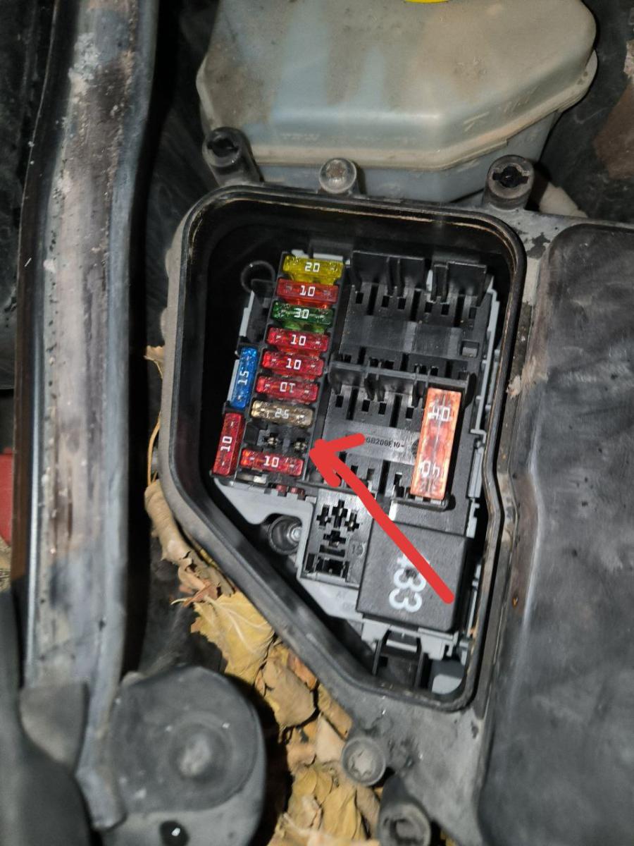

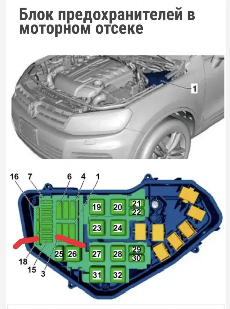

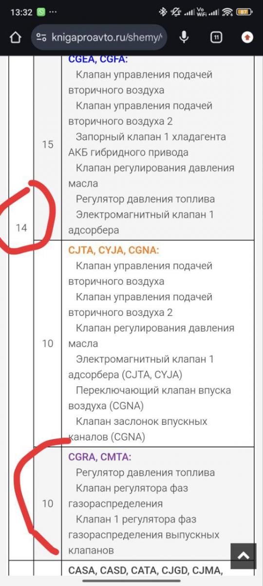

Стал перегорать предохранитель №14 10А в моторном отсеке со стороны водителя.
Выскакивает желтая ошибка "Двигателя"
Обороты не поднимаются выше 2000 об/мин

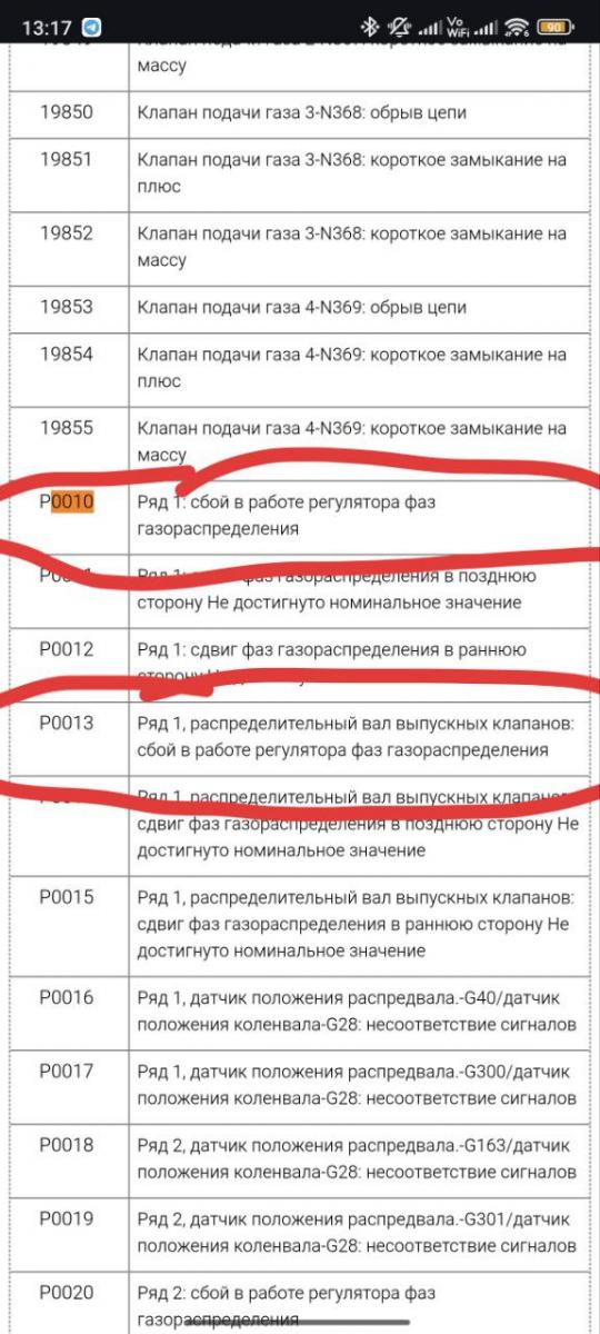

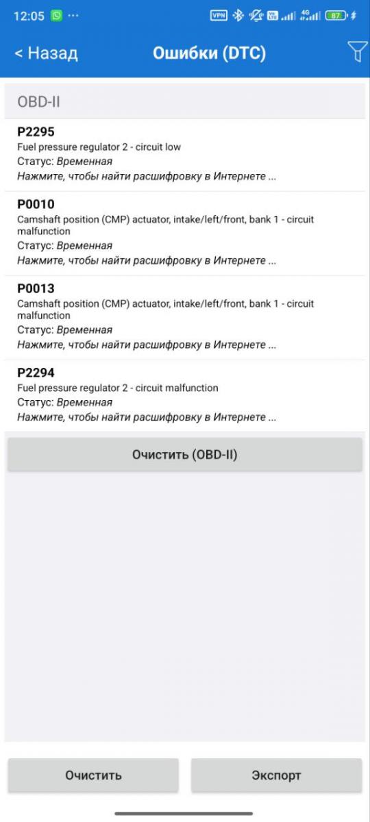

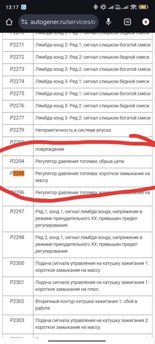

Появляются ошибки P2295, P2294, P0010, P0013
Условия появления:
Мороз -20
Двигатель хорошо прогрет:
антифриз +90градусов, масло +95-100* градусов
Под нагрузкой (повышенные обороты) - если двигатель хорошо покрутить
Сервиса рядом для нормального выявления проблемы пока нету
Прошу набросать исходя из опыта, что проверить, какие детали заказывать.

05.02.2026, 00:03   #2
P229500 Клапан регулирования давления топлива, короткое замыкание на массу
Клапан регулировки количества, короткое замыкание на массу, Low Side
Контролируемый компонент или система
Клапан регулировки количества высокого давления
Указания по поиску неисправностей
Отсоединить разъем клапана регулировки количества и снова считать память неисправностей. При наличии дополнительной неисправности заменить клапан регулировки количества
Проверить соединения проводов между клапаном регулировки количества и блоком управления DME. Если провода в порядке, заменить блок управления DME
05.02.2026, 00:05   #3
P229400 Регулировочный клапан давления топлива, обрыв
Условия диагностики
Клапан не активируется
Диагностика выполняется непрерывно
Напряжение сигнала в диапазоне 0,65...3,2 В
Падение нагрузки выходного каскада клапана регулировки количества
Обрыв провода или неисправность выходного каскада
05.02.2026, 00:23   #4
qwer1399

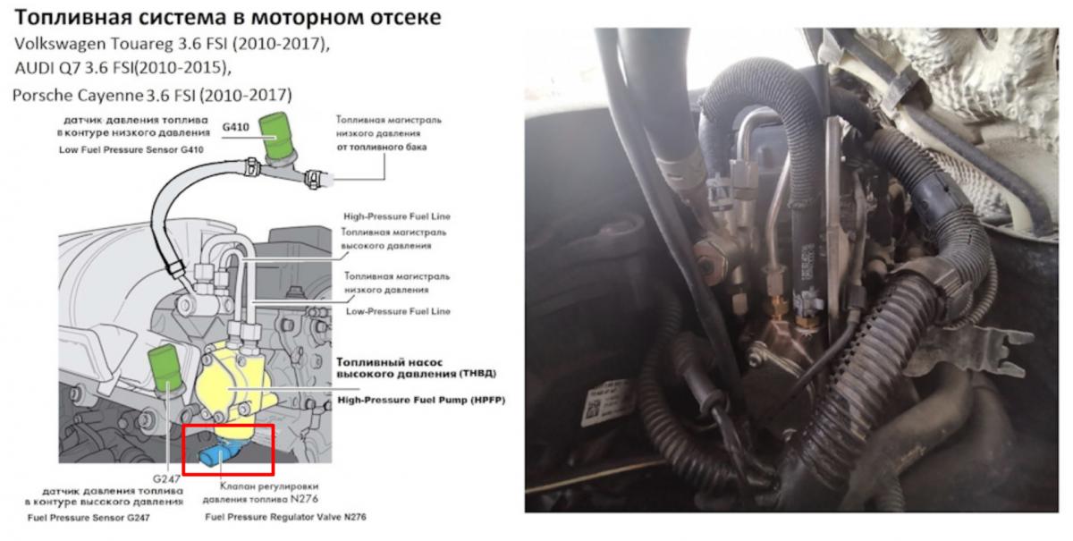

Благодарю за подробный ответ.
Вопросы:
1. Клапан регулирования давления топлива - это тот который под ТНВД стоит и отдельно по каталогу не меняется? (Выделил на фото) Или есть варианты замены, без замены ТНВД.
2. Исходя из опыта на сколько часто бывают неисправности ТНВД на 3.6 VR6?
Или чаще проблема находится в перетёртой проводке?
05.02.2026, 11:35   #5
Сообщение от qwer1399 Посмотреть сообщение
Верно
Нет
Чаще чем проблема проводки этого клапана
