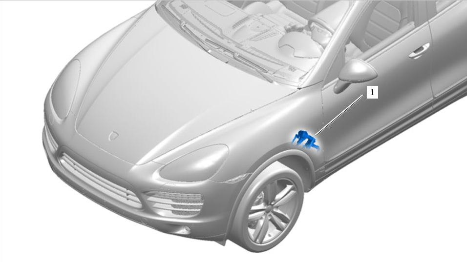

Место установки насоса ОЖ
Действительно для: Cayenne модельного года 2011 - 2018
ИНФОРМАЦИЯ
Насос ОЖ установлен в колесной арке спереди слева. Если установлен дополнительный отопитель, диагностика выполняется через блок управления дополнительного отопителя.
1 Насос ОЖ высокотемпературного контура P5
