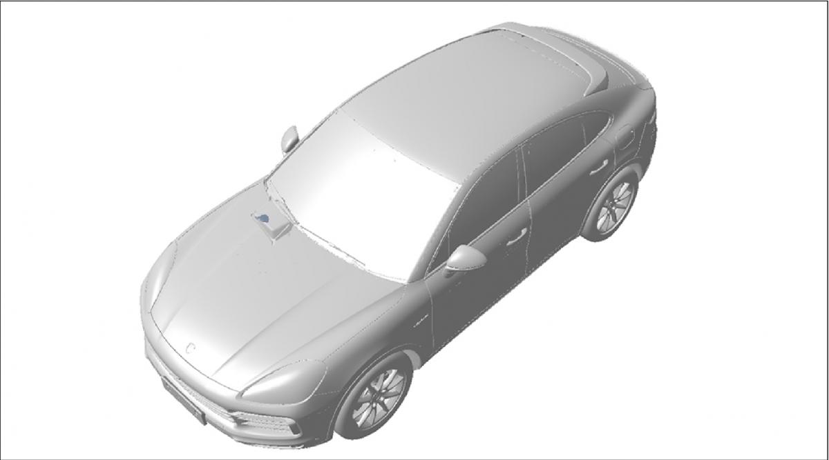

Место установки сирены охранной сигнализации

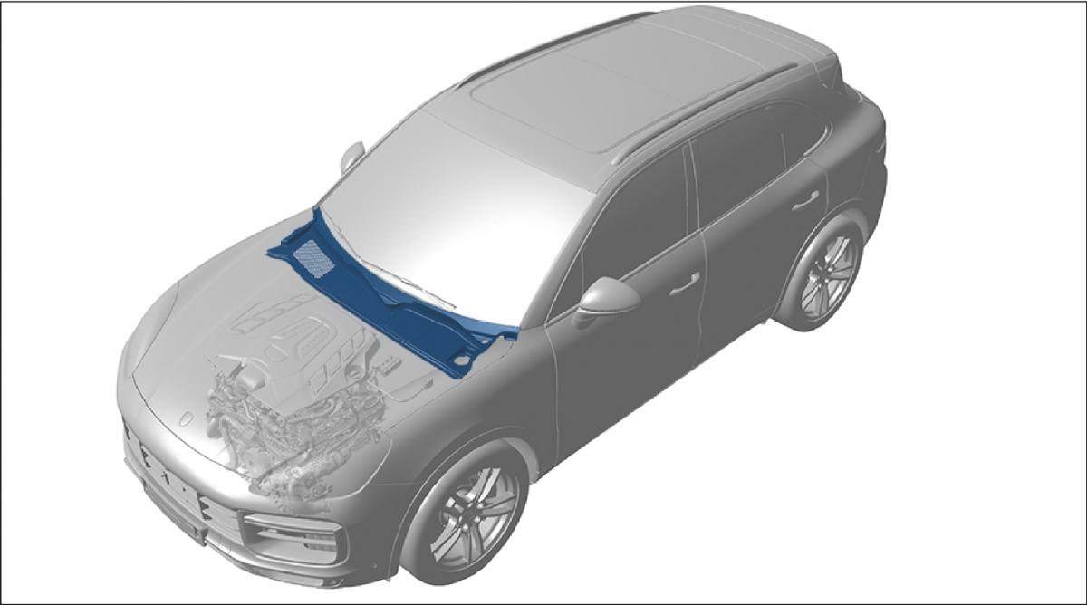

Предварительные работы
1 Снять накладку обтекателя

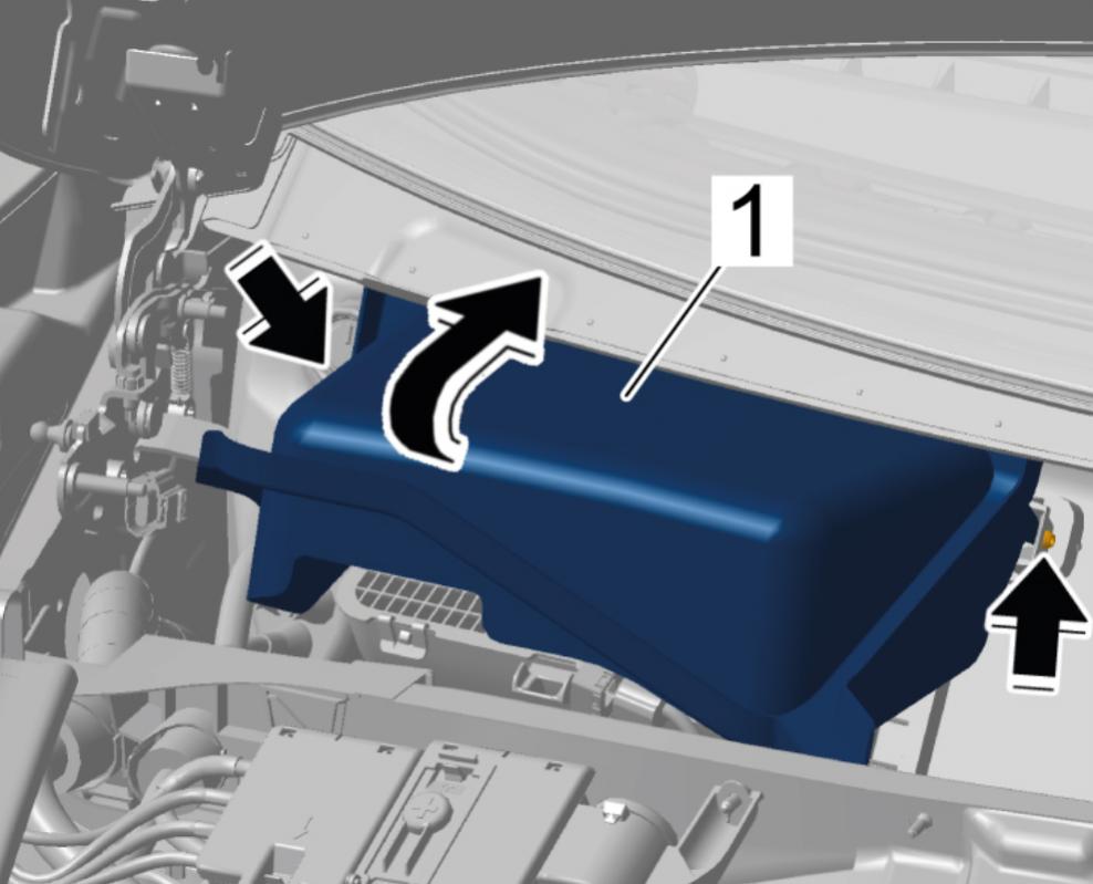

2 Откройте облицовку системы впуска холодного воздуха -1- и отсоедините -стрелки-.

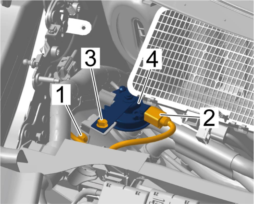

1 Разблокируйте и отсоедините соединитель -2-.
2 Отсоедините жгут проводов -1-.
3 Выкрутить крепежный винт -3- и снять сирену охранной сигнализации -4-.

1 Установить облицовку системы впуска холодного воздуха -1-.
