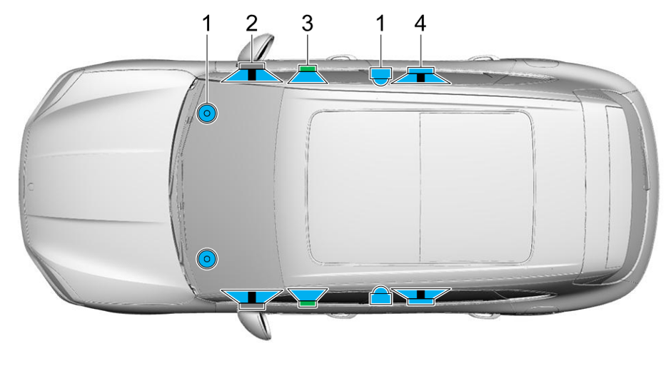

Информация о компонентах и системах
Действительно для: Cayenne с 2018 модельного года
Базовый вариант
Базовый «Аудиопакет» (10 динамиков, мощность системы 150W)
1 Место установки высокочастотного динамика: передняя панель спереди и задняя дверь. Общее количество: 4
2 Место установки низкочастотного динамика: передняя дверь. Общее количество: 2
3 Место установки среднечастотного динамика: передняя дверь. Общее количество: 2
4 Место установки низко-среднечастотного динамика: задняя дверь. Общее количество: 2
Название: Базовый «Аудиопакет» (10 динамиков, мощность системы .png

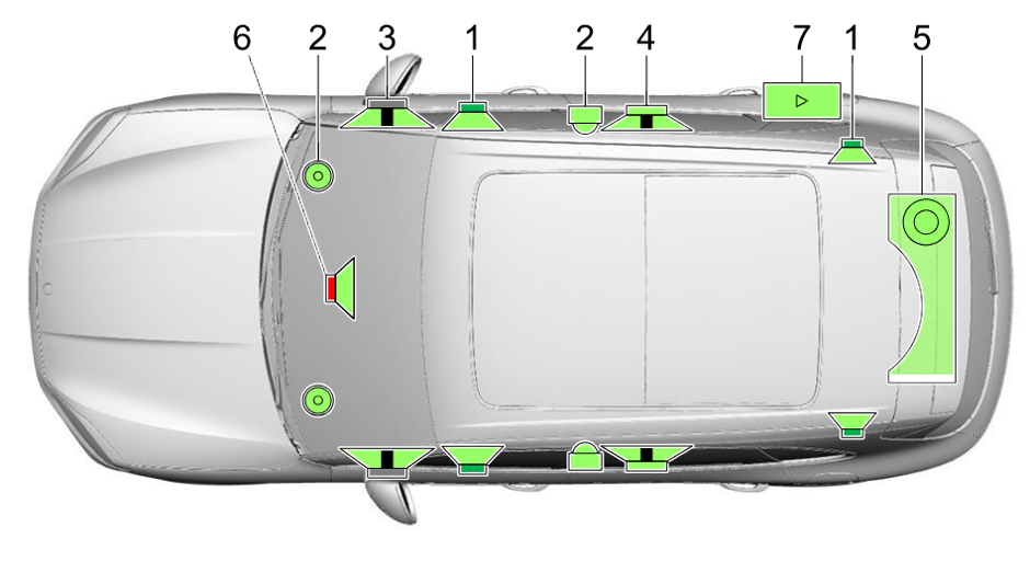

14.06.2025, 14:29   #4
Премиум-вариант (Bose)
Premium "BOSE" (14 динамиков, 14-канальный цифровой усилитель, пассивный сабвуфер, мощность системы: 710 Вт)
1 Место установки среднечастотного динамика: передняя дверь и стойка D. Общее количество: 4
2 Место установки высокочастотного динамика: передняя панель и задняя дверь. Общее количество: 4
3 Место установки низкочастотного динамика: передняя дверь. Общее количество: 2
5 Место установки блока сабвуфера: пол багажного отсека. Общее количество: 1
6 Место установки среднечастотного динамика: передняя панель. Общее количество: 1
7 Место установки усилителя: задний правый боковой карман. Общее количество: 1

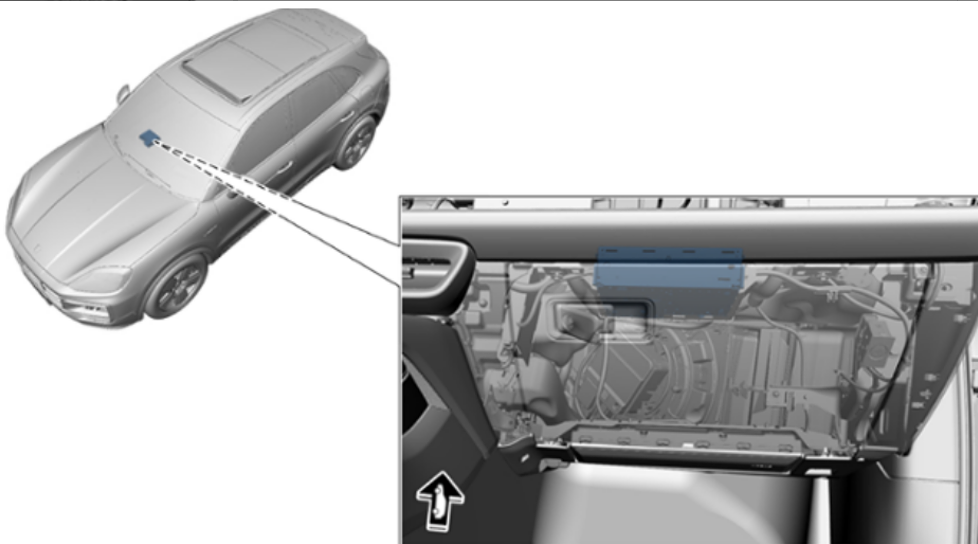

14.06.2025, 14:31   #6
Блок управления центральным компьютером (PCM)
Название: Блок управления центральным компьютером (PCM).png

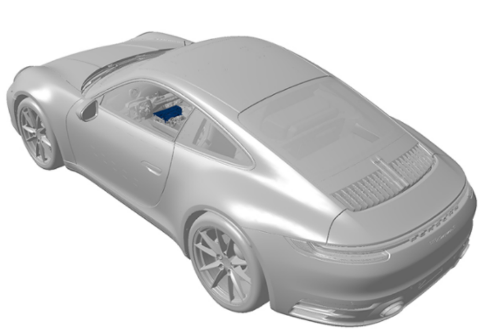

14.06.2025, 14:33   #7
Действительно для: Cayenne с 2024 модельного года
