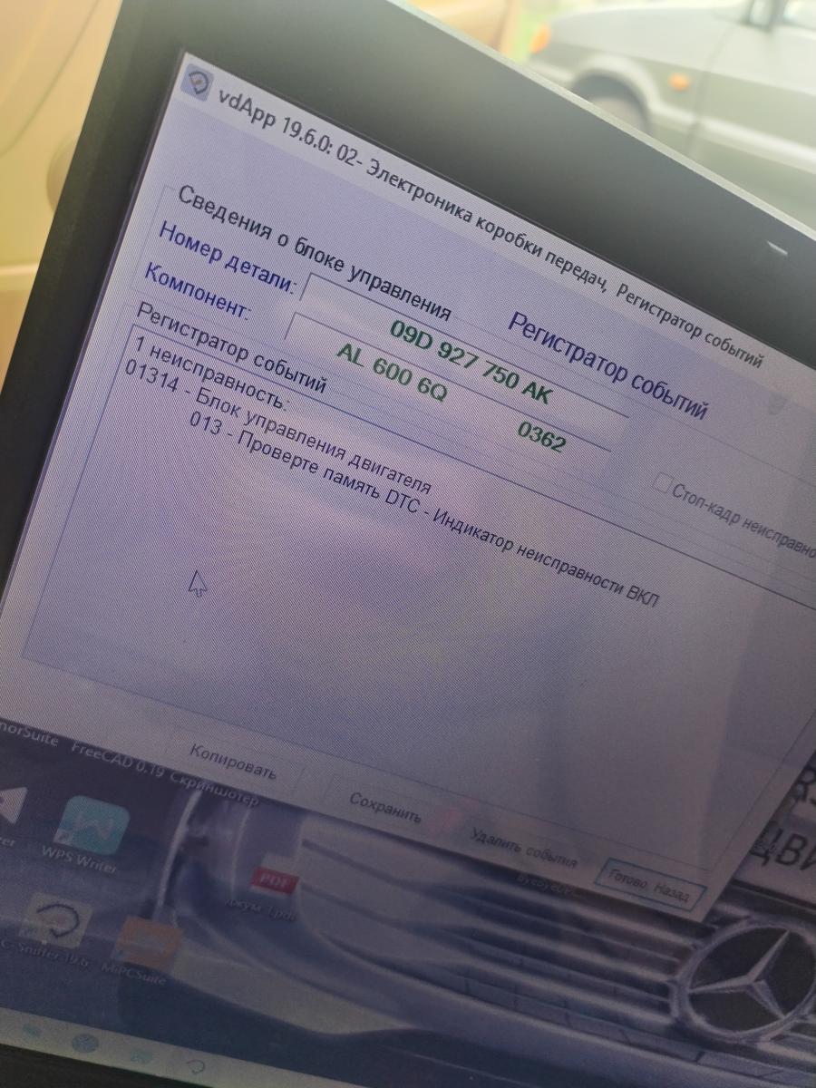

01314
Дергает пробуксовывает, резко стартует, обороты поднимаются внезапно.
Дмрв менял толку нет, снимал оба всеравно Дергает. Что за ошибка 01314, стирал её, опять появляется?

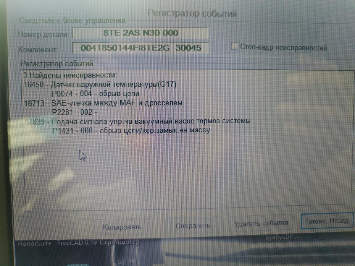

Кардан новый Китай поставил неделю назад, ошибка по движку цепь вакууного усилителя замкнута.
Дмрв сняты поэтому ошибка

С такой неисправностью АКПП правильно работать не будет. Сначала решите вопрос с двигателем.

Нашёл. насос тормозной доп вакуума сгоревший. Поменяю, ошибке несколько лет. Но не била и руль из рук не вырывала.

Почистил контакты на штекера Акпп. Ошибка 01314 пропала.
Но машина ведёт себя так же резко дергается жужит, обороты взлетает при маленьком нажатии на газ.
Ошибка больше не появляется.
Куда ещё копать?
Как бублик поломанный ведёт себя?
По движку только ошибка вакууного тормоза. Заказал его. Он сгорел очень давно. И датчика температуры воздуха, его тоже никогда не было.
Тогда претензии к акпп или бублику?
И как понять бублик нужно менять, или вместе с акпп?

Все подключите что отключали ранее, проверьте память неисправности блока управления двигателя. Проведите краткие тесты работы двигателя.
Сообщение от chudoparen Посмотреть сообщение
Для начало нужно восстановить корректную работу двигателя. АКПП работает по сигналу нагрузки от блока управления двигателя
