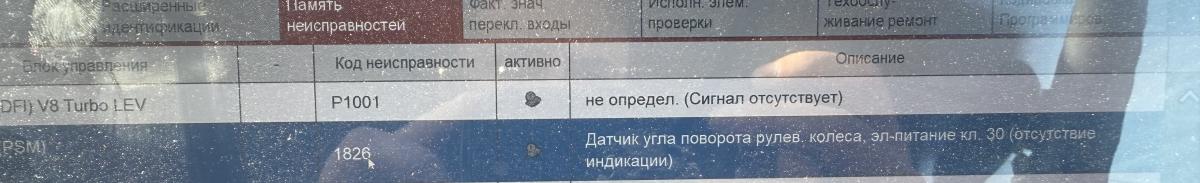

Добрый день,Владимир.Подскажите пожалуйста по ошибке:1826 Датчик угла поворота рулевого колеса
Эл.питание Кл.30(отсутствие индикации).
Датчик под замену??или с чего начать?

Нужен корректный код неисправности и VIN
Она активная?
Калибровку проходит?

Нет,она не активная.Ошибку удалил,пока что больше не появлялась…Там ещё ошибка в блоке бортовой сети была 1117(сигнал нагрузки клеммы генератора DF(недостоверный сигнал),может это как то связано было?
