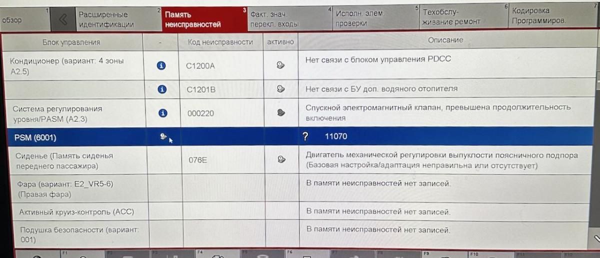

Вот результаты свежей диагностики всех блоков, это все ошибки которые найдены:

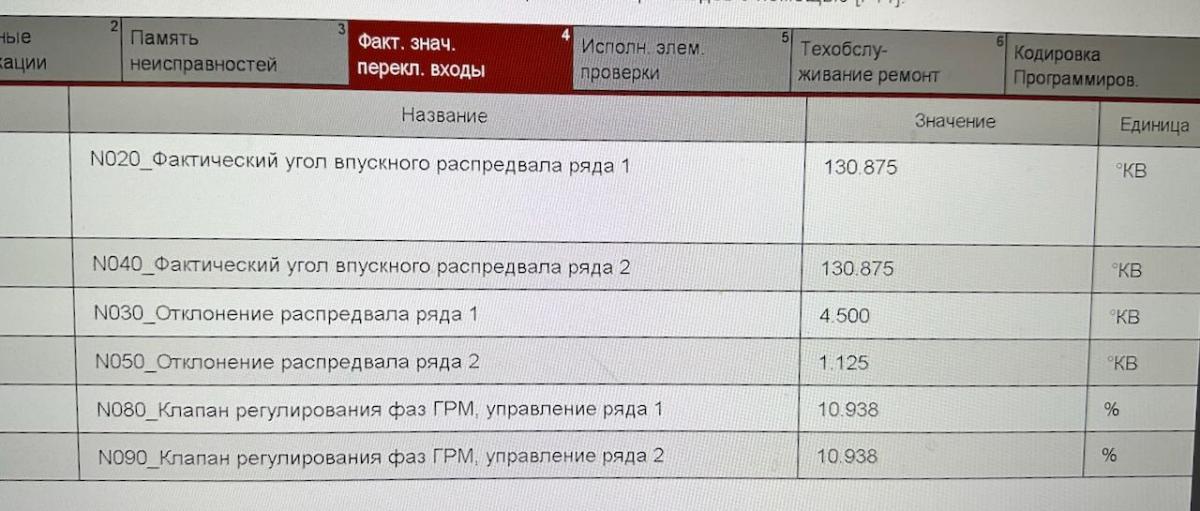

Отклонение по фазам:

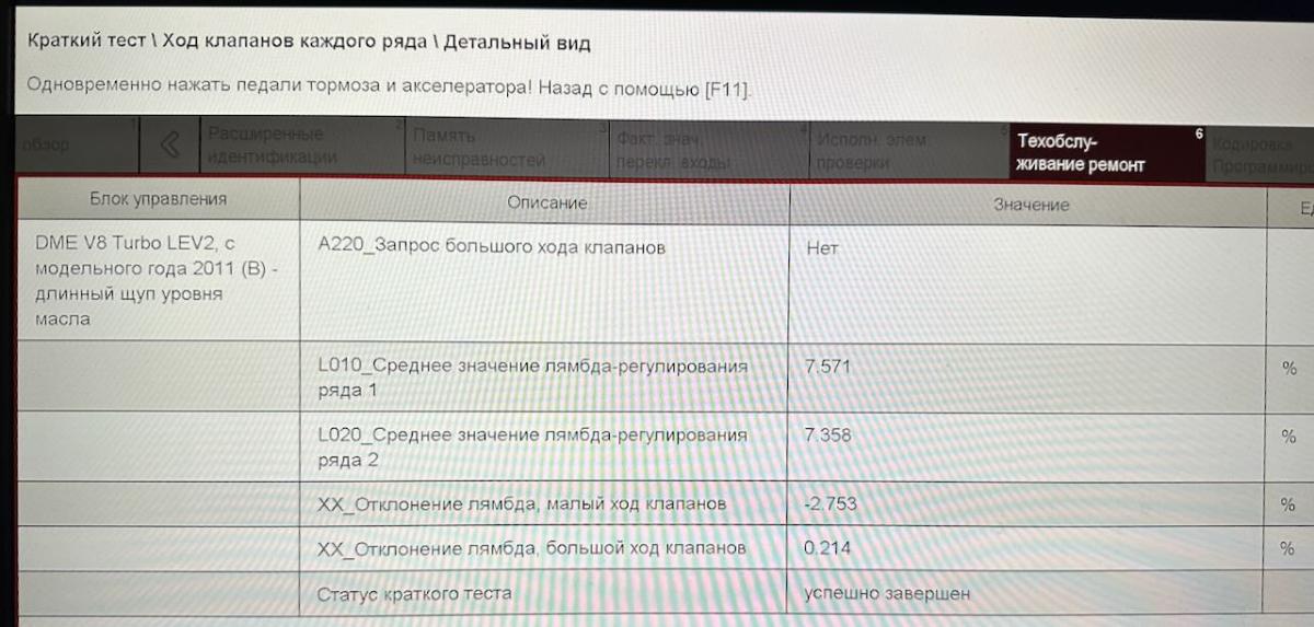

Значения по лямбдам:
Заранее огромное спасибо за любые советы.

Сообщение от CroperBY Посмотреть сообщение
с периодичностью в несколько дней загорается check engine на приборке, однако связанных ошибок в Piwis я не наблюдаю.

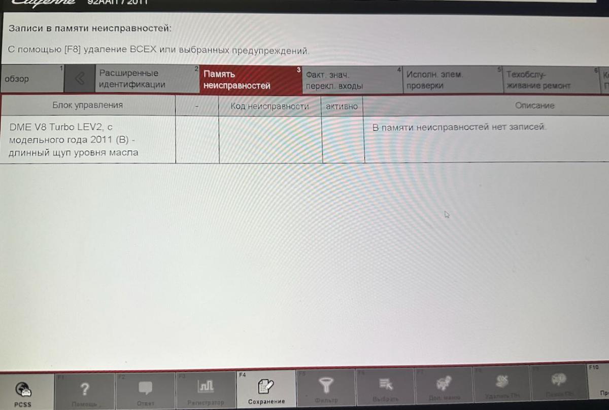

А где записи в блоке управления DME? На фото отразили все блоке управления кроме двигателя
27.02.2025, 12:36   #3
CroperBY
Это ошибки всех блоков, все что есть. Рядом с блоком DME пишет - "В памяти неисправностей нет записей" .
Как check появится снова - проверю DME еще раз, в обычном и в инженерном режиме.

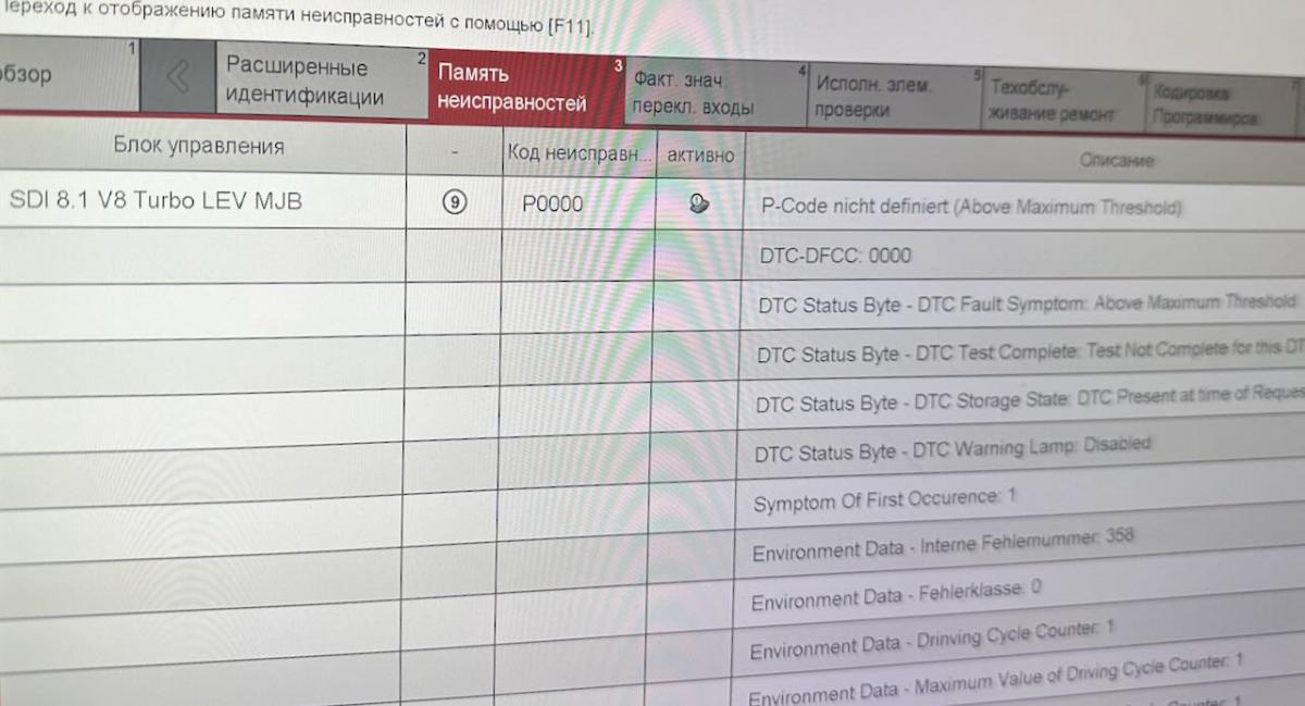

Однако в инженерном режиме выдал:
P0000 P-Code nicht definiert (Above Maximum Threshold)
Изображение ошибки Piwis
[свернуть]
Подозреваю, что ошибка вызвана прошивкой или там может быть множество других вариантов? Подскажите, пожалуйста как быть в данной ситуации. Спасибо!

09.03.2025, 18:42   #5
Согласен
Выбрать Кодирование/программирование. Далее F12.
Выбрать Автоматическое кодирование. Далее F12.
На тестере отображается сообщение: Кодирование успешно выполнено.
Выбрать Автоматическое программирование. Далее F12.
На тестере отображается сообщение: Программирование успешно выполнено.
Информация
По окончании программирования DME, однократно включается стеклоочиститель.
Не класть на ветровое стекло никакие предметы.
Во время программирования не касаться ветрового стекла.
