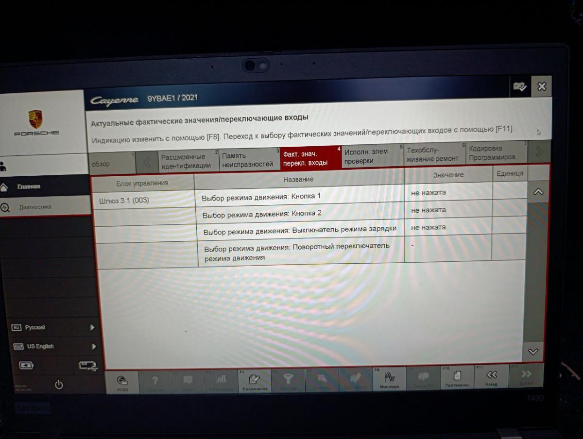

Подскажите еще, пожалуйста, в gateway индикация работы «шайбы» вот тут, верно? На фото
