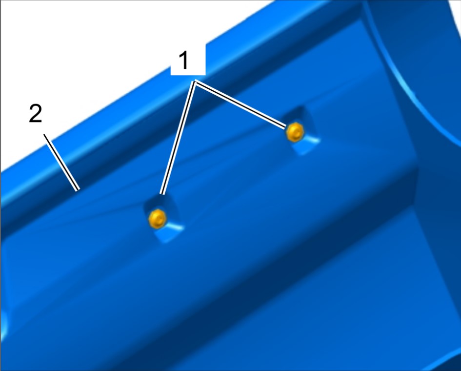

1 Вывернуть крепежные винты -1- ручки -3- в крышке перчаточного ящика -2-.
Название: Демонтаж ручки крышки перчаточного ящика.jpg

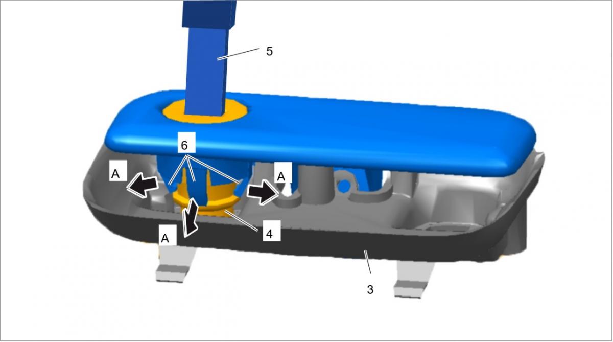

2 Вынуть ручку -3- из крышки перчаточного ящика -2-.
Уведомление
Ненадлежащий демонтаж и монтаж личинки замка
Повреждение личинки замка
Во время демонтажа и монтажа не извлекать ключ зажигания из личинки замка. В противном случае подпружиненные элементы выскочат из личинки замка.
3 Полностью вставить ключ зажигания -5- в цилиндр замка. При этом запорные элементы в цилиндре замка фиксируются.
4 Выдавить три фиксатора -6- цилиндра замка -4- наружу -A-.
5 Вынуть цилиндр замка -4- вместе с ключом зажигания -5- из ручки -3-.
Монтаж замка перчаточного ящика
Монтаж замка перчаточного ящика осуществляется в последовательности, обратной последовательности демонтажа.
Название: Демонтаж цилиндра замка.jpg
