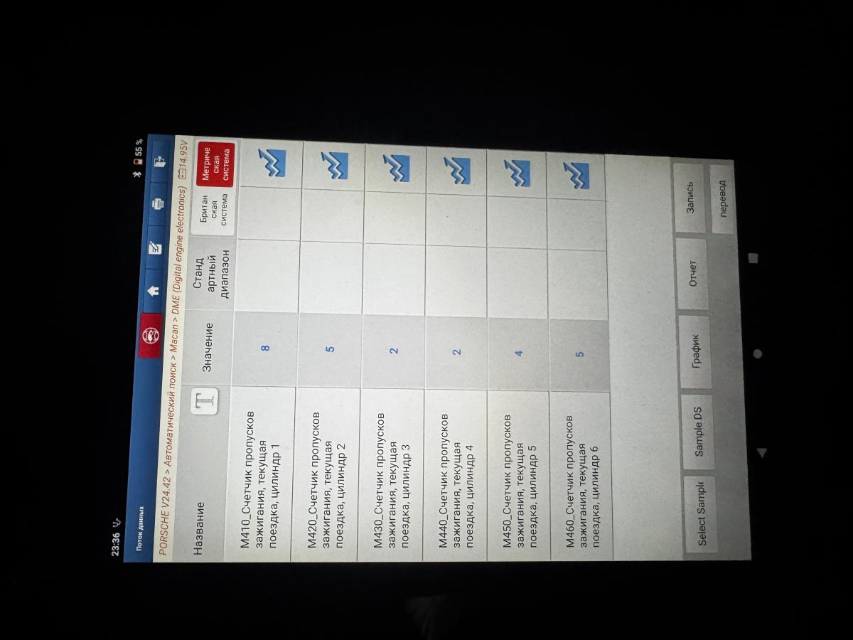

Здравствуйте. Porsche macan s 3.0l 340hp 2015 модельного года.
WP1ZZZ95ZFLB64437
Пропуски зажигания которые регистрирует диагностика но ошибок как таковых нет.
Что было сделано.
Замена свечей зажигания ориг
Замена пары катушек новые ориг на места цилиндров с самыми большими пропусками
Смена заправки залил лук 100
Ситуацию не поменяло никак.
Купил жидкость для промывки форсунок аппаратом без снятия. Займусь скоро.
Коррекции по лямдам около нулевые, машина в полном стоке, ошибок по машине нет вообще. Растяжение цепи до 2.5 градусов, то есть это самый большой показатель.
Не задымлял, но на подсос воздуха особо не надеюсь.
Подскажите куда копать еще?

Эти пропуски накопились после езды 40-50км по городу.
Компрессия в норме.
Есть piwis
зажигание, пропуск
