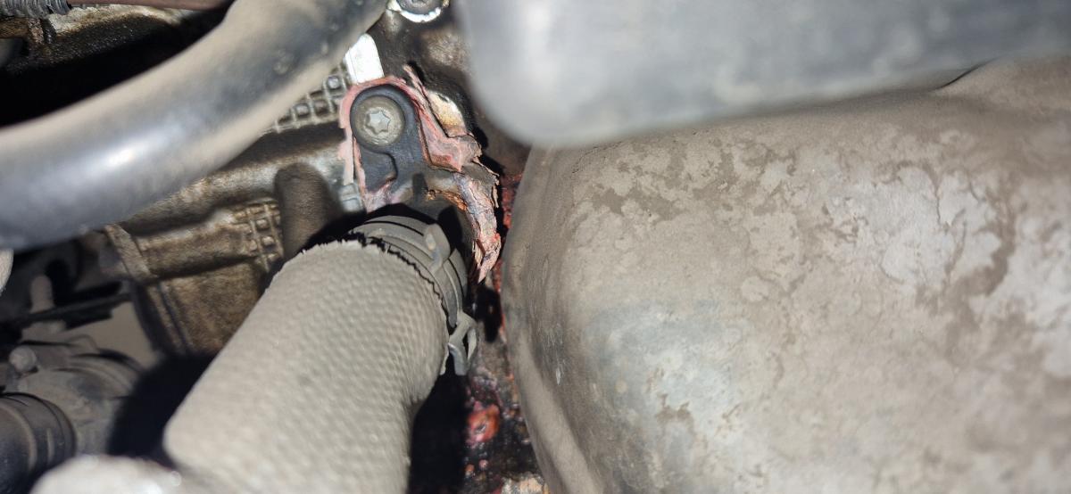

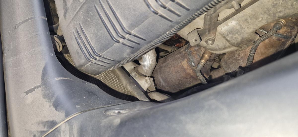

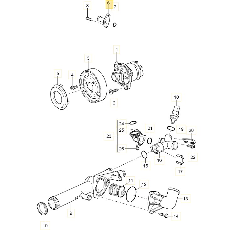

Добрый день, Владимир! Обнаружил вот такую течь антифриза... Как понял, необходимо заменить короткий патрубок (или это переходник), крепление и прокладки, какие там есть. Но не могу найти на схемах и номер. Подскажите пожалуйста.
95510623100 Штуцер охлаждающей жидкости
95510643100 кольцо уплотнительное
