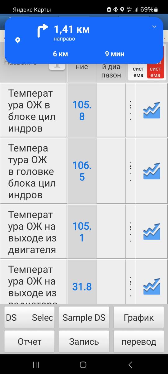

Всем привет
Каен 2.9 делал капиталку, греется ОЖ не могу понять что происходит, поменял помпу, термостат, вакумный насос или вакумный клапан ( трубка чёрная с 3 выходами) + сверху ещё вакумный клапан менял
1 день нормально /2 й греется
Не выходит антифриз на полный круг, а иногда выходит
На сегодняшний день выводы:
1 - поменять крышку расширительного бочка
2 - проверить на газы, может пробило прокладку
3 - 4H0121671D - или клапан или помпа(кто как называет), но как я понял, он на печку идёт, кто-то говорит что если его убрать, то антифриз всегда будет идти по полному кругу.
4 - 06H121601M - вот есть ещё дополнительный насос или помпа, говорят её можно включить через компьютер, и тогда можно проверить в нем дело или нет.
5 - на помпе есть вакуумный выход, возможно клапан который идёт к помпе не работает, поэтому на холодную крыльчатка помпы и клинит.
6 - или просто при сборке что-то не так собрали по вакуумным трубкам
7 - 06m145100l Вакуумный насос - ещё есть такое
Ещё почему-то температура ож на приборке всегда 90!!!
Может дело просто в датчике
Что делать уже не знаю, нужна помощь

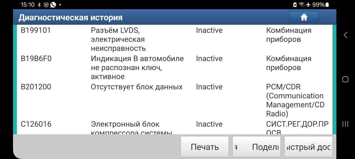

По ошибкам ничего не показывает

Машина физически греется или индикация на комбинации приборов загорается о перегреве, а на самом деле машина не греется?
20.10.2024, 16:36   #3
Димаминск

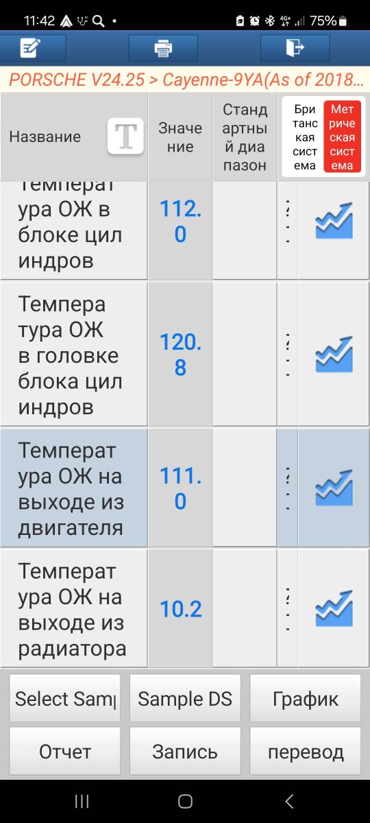

Авто греется, Масло в норме, ож перегревается - а на панели приборов температура 90/ в двигателе скр н в теме до 120, но потом предупреждение выскакивает очень высокая температура ОЖ

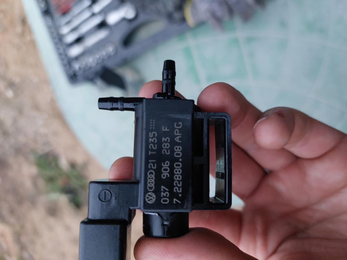

28.10.2024, 15:41   #6
Димаминск
Вопрос вроде бы решил
Дело в электромагнитном клапане
Там их получается 2
Один там где стоит термостат, но после его замены всеравно кипел и второй от которого идёт вакуум на помпу, поменял и его ( он приблизительно над помпой сверху, под воздушным фильтром)
2-й день полет нормальный, температура везде выровнялась, термостат заработал, обкатываем

Miswed
клапан когда сняли он продувался или постоянно был открыт?
далее трубку управления вакуумом которая подходит к клапану осмотрели?, следы антифриза если есть то замена помпы (насоса ОЖ)
и в PET смотрите насос нового образца, к нему новый шкив и болты крепления
