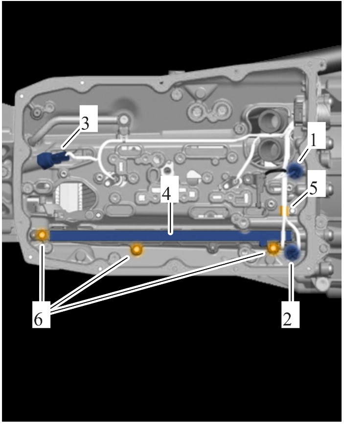

Датчики давления PDKit
1 Датчик давления сцепления 1 K1
2 Датчик давления сцепления 2 K2
3 Датчик давления сцепления 3 K3 (HangOnСцепление / 4WD)
4 Сенсорная башня
5 Кабельный хомут
6 Винты Момент затяжки 6 Nm
1–3Датчик давления K1 / K2 / K3Момент затяжки 12 Nm
Название: Датчики давления PDKit.jpg
19.09.2024, 20:37   #6
panameraV84s
4 Сенсорная башня
5 Кабельный хомут
То есть я так понимаю, что датчик давления под номером 3 подлежит замене? Именно он выдает эту ошибку и отключает полный привод?
19.09.2024, 22:06   #7
Сообщение от panameraV84s Посмотреть сообщение
Проверить проводку, проверить входное напряжение и если все в порядке, установить заведомо исправный датчик давления для проверки
