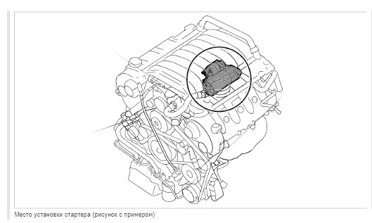

Сообщение от serga970 Посмотреть сообщение
wpozzz97zalo44639
Здравствуйте!
WP0ZZZ97ZAL044639
Тип заказа
Panamera 4S (970420)
Модельный год
2010
Предварительно нужно демонтировать впускной коллектор и топливную рампу.
12.08.2024, 14:30   #7
serga970
спасибо, это фото про стартер и втягивающее, а хотелось знать где находится само реле стартера, зная место расположение реле можно избежать разборки топл рампы и впускного коллектора, ведь причина может быть и в самом реле

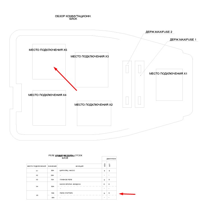

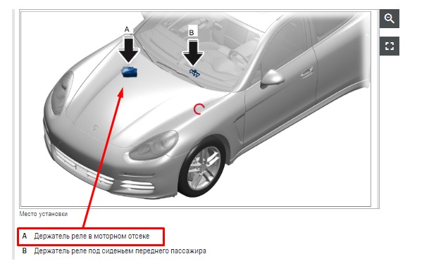

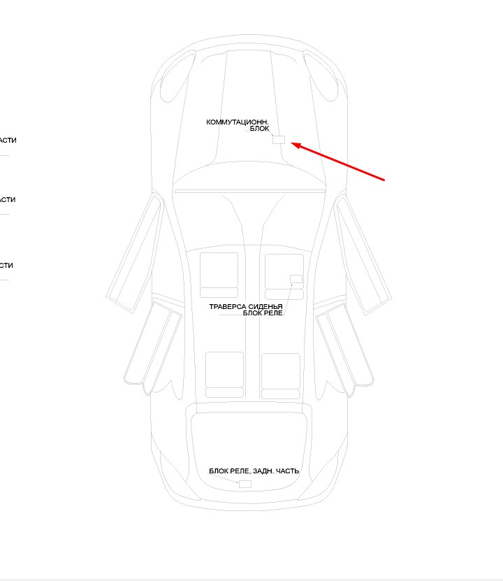

13.08.2024, 04:40   #8
Taycan
Аватар для Taycan
Реле стартера находится в моторном отсеке справа по ходу движения автомобиля. Схемы расположения во вложении.
Электрические схемы можете посмотреть здесь - https://forum.cayservice.ru/showthre...%D1%8B+porsche
ID:	80120   Нажмите на изображение для увеличения
